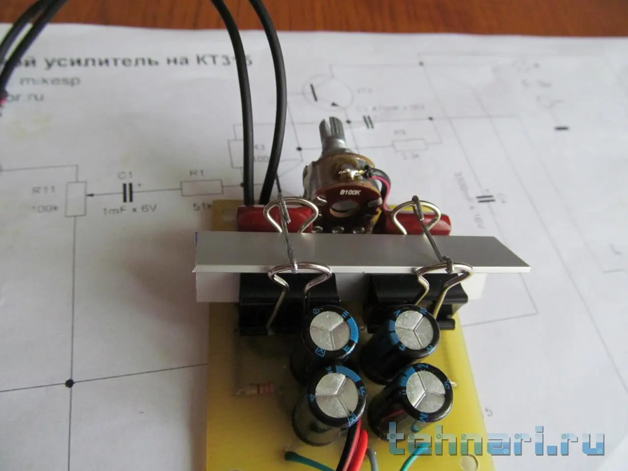

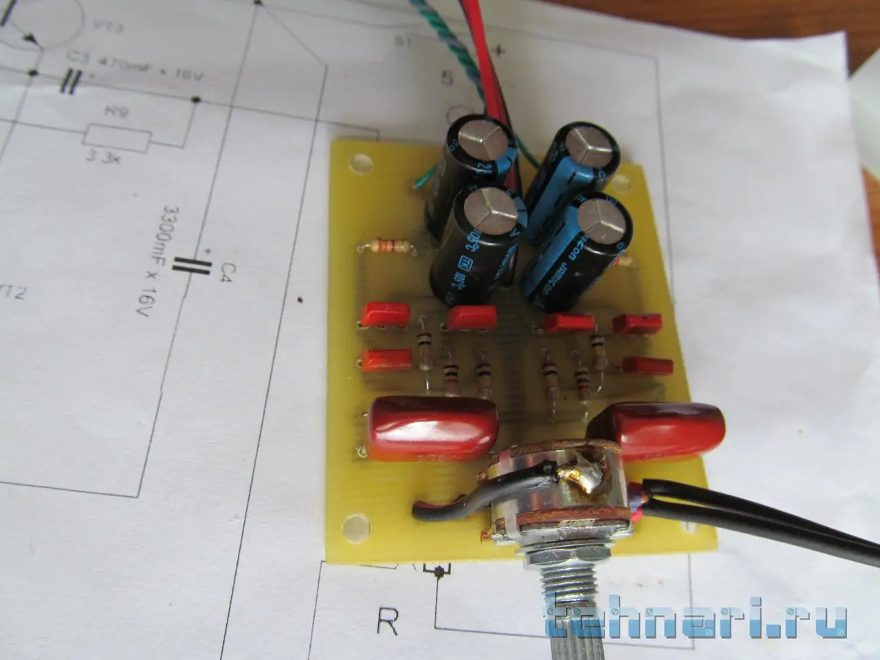

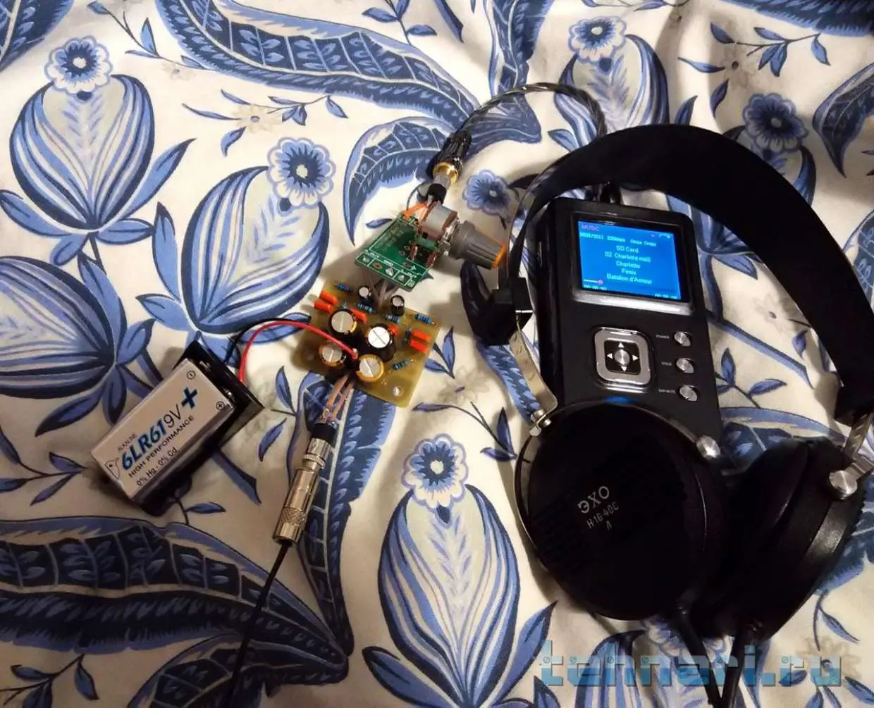

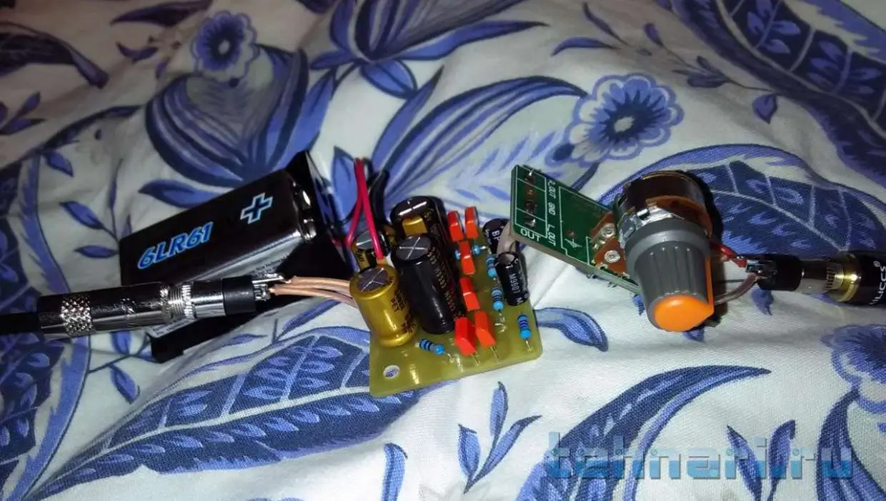

Запустил , звук хороший, но сильно греются выходные транзисторы. Думаю поменять их на что-то типа КТ817- 818 . Такая замена возможна?

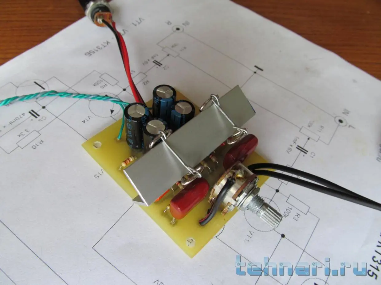

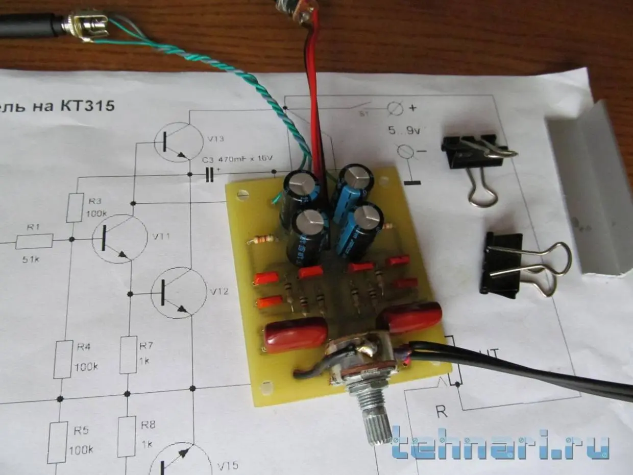

Почитал тему, пишут что замена на КТ818-817 нежелательна из-за меньшего КУ . Поэтому решил оставить схему без изменений, а просто сделать хороший отвод тепла от КТ315-х. Нашёл два таких чёрных зажима для бумаги ( вроде бы они ещё называются биндеры ), размер- 19 мм. Попробовал одеть их на пары выходников- получилось, тепло отводят, но всё равно гарячие. Нужно их так одеть, чтобы они захватили равномерно по 2 транзистора. Поэтому ещё решил добавить к ним кусочек алюминиевого уголка 15*15 мм и длиной 6 см. Прижал с помощью металических ушек на тех зажимах, и стянув их отрезками скрепок, так чтобы плотно прижать уголок к зажиму. После этого выходники не греются, импровизированный радиатор отлично отводит тепло, а в звуке из-за более стабильного температурного режима транзисторов вообще пропали искажения на большой громкости)) . Так что может моя идея кому-то пригодится.

Идея интересная, но всё же лучше прикрутить шурупами транзисторы, я использую для этого прижимные пластинки от TO-220 (КТ-28), либо ровную пластинку (как у тебя можно разом прижать несколько транзисторов) :)
Но у твоей идеи что хорошо - можно в неудобных местах на плате прижать транзисторы. :)
Ну так в том то и дело что уже пришлось выходить из ситуации чтобы приспособить радиаторы под уже готовую плату с деталями. Если бы я знал что транзисторы так будут греться я бы выделил больше места на плате под крепление радиаторов винтами.

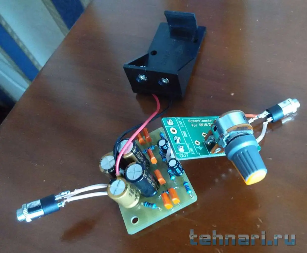

тоже собрал по схеме выше, не думал то будет так греться:( а какое питание необходимо? я подавал 12 вольт 3а, есть небольшой фон, из за него и греется новерное

Я же писал, что греться транзисторы будут не хило, это нормальный режим ))) .Питание нужно стабилизированное 9В .

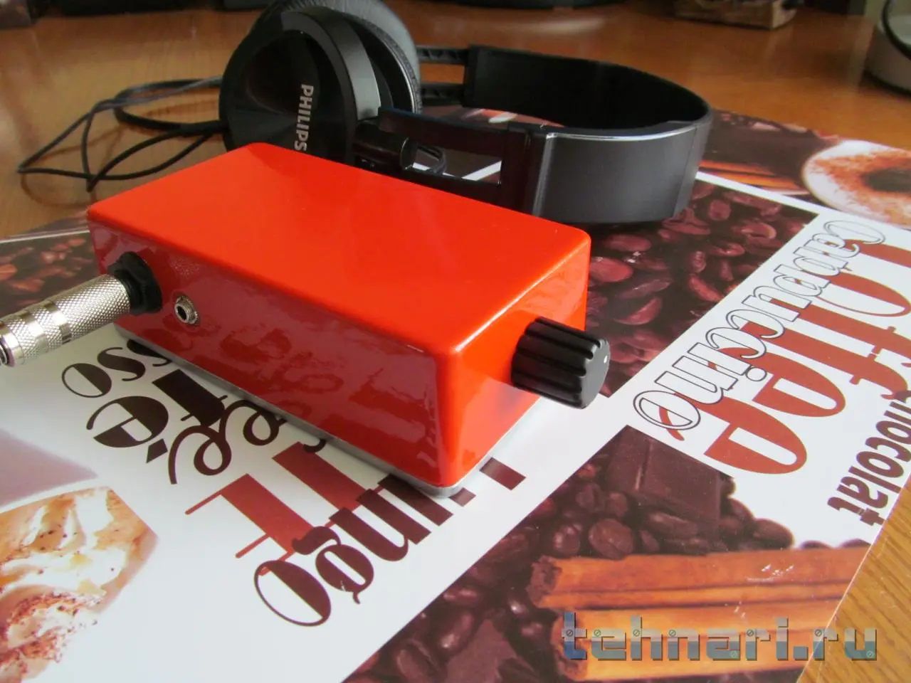

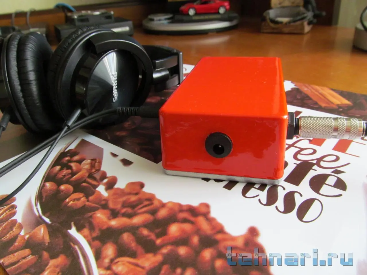

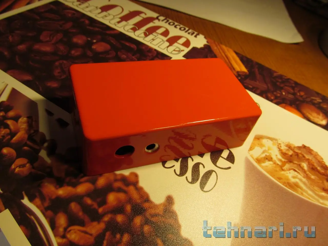

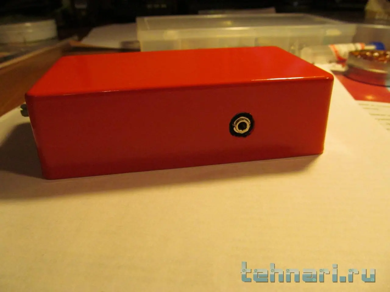

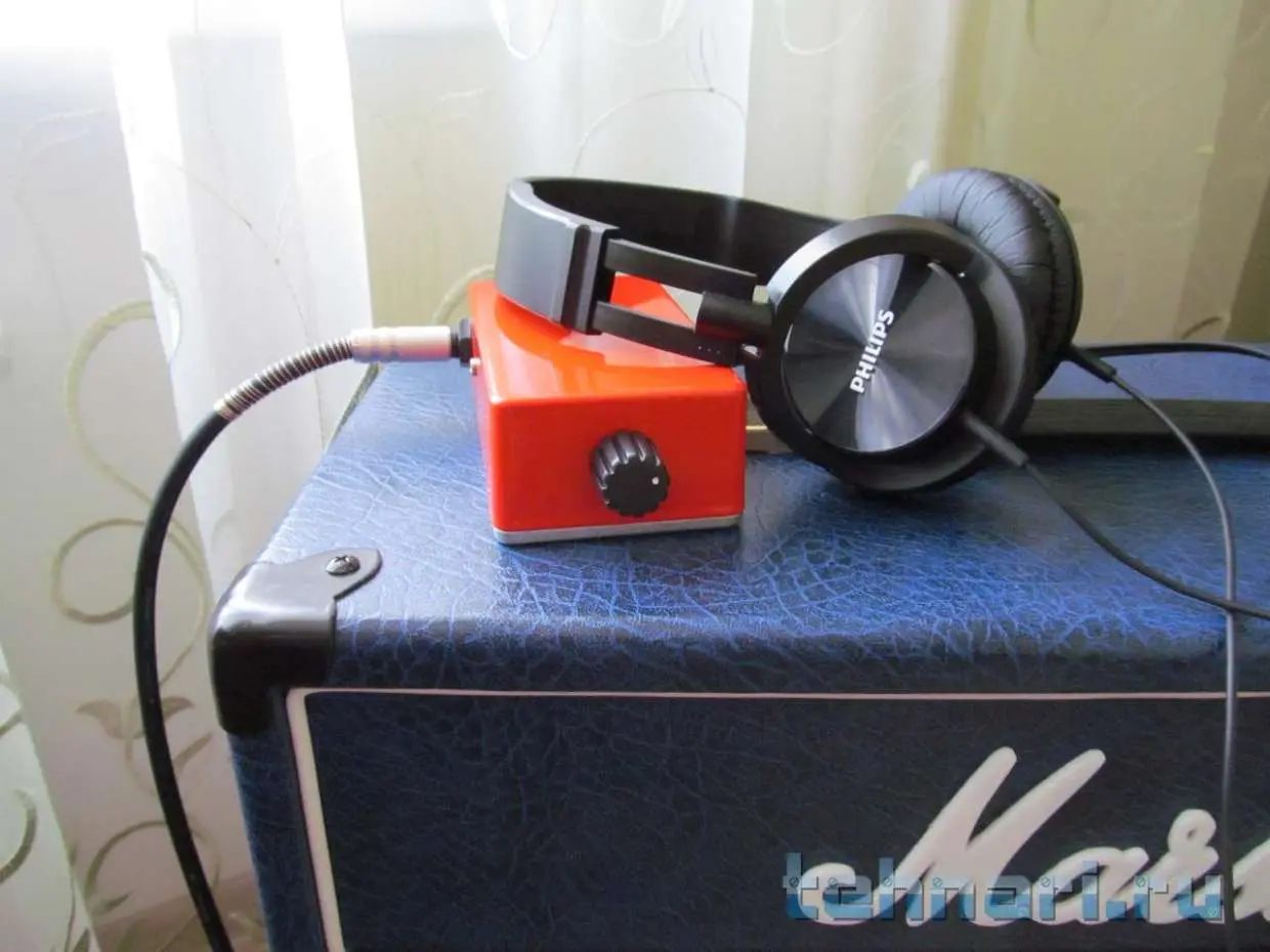

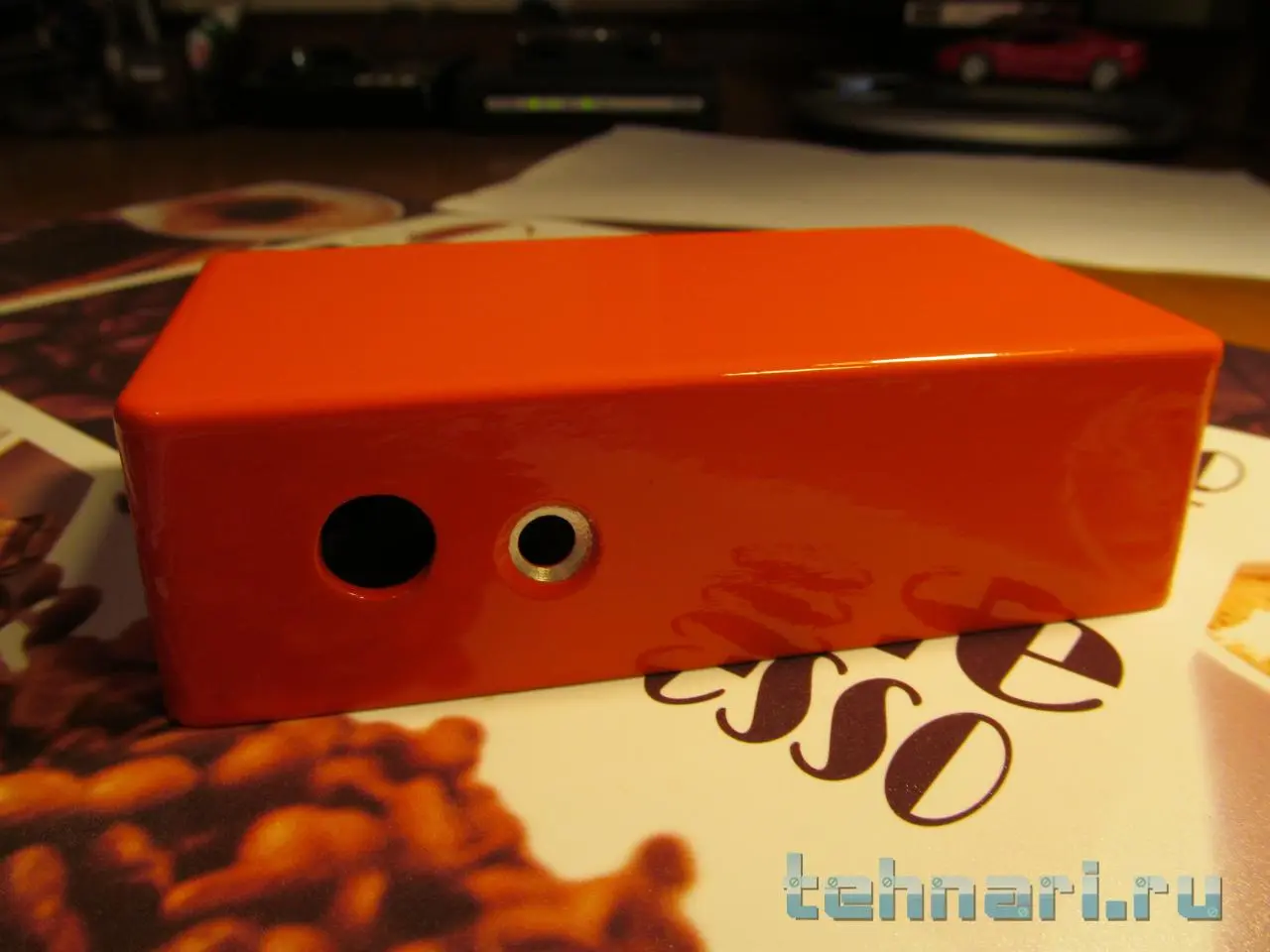

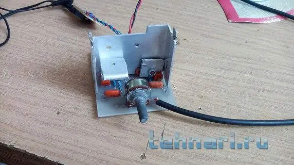

Вот кстати уже собрал свой усилочек в корпус из алюминия. Обеспечил тепловой контакт радиатора транзисторов с корпусом , и теперь он вообще не греется , площадь корпуса позволяет хорошо отвести тепло. Также добавил второе входное гнездо для гитарного джека, чтобы подключать свою гитару . Звуком очень доволен, теперь можно играть на гитаре вечером так чтобы не слышали соседи))

Если не ошибаюсь, там ламповый Маршалл. А не пробовал наушники к Маршаллу подключить?
Да, это Маршал JCM 800 , но я его сам сделал, с оконечником двухтакт 18 Вт на EL84. Там слишком маленькое выходное сопротивление транса, чтобы подключать наушники с сопротивлением 300 Ом.

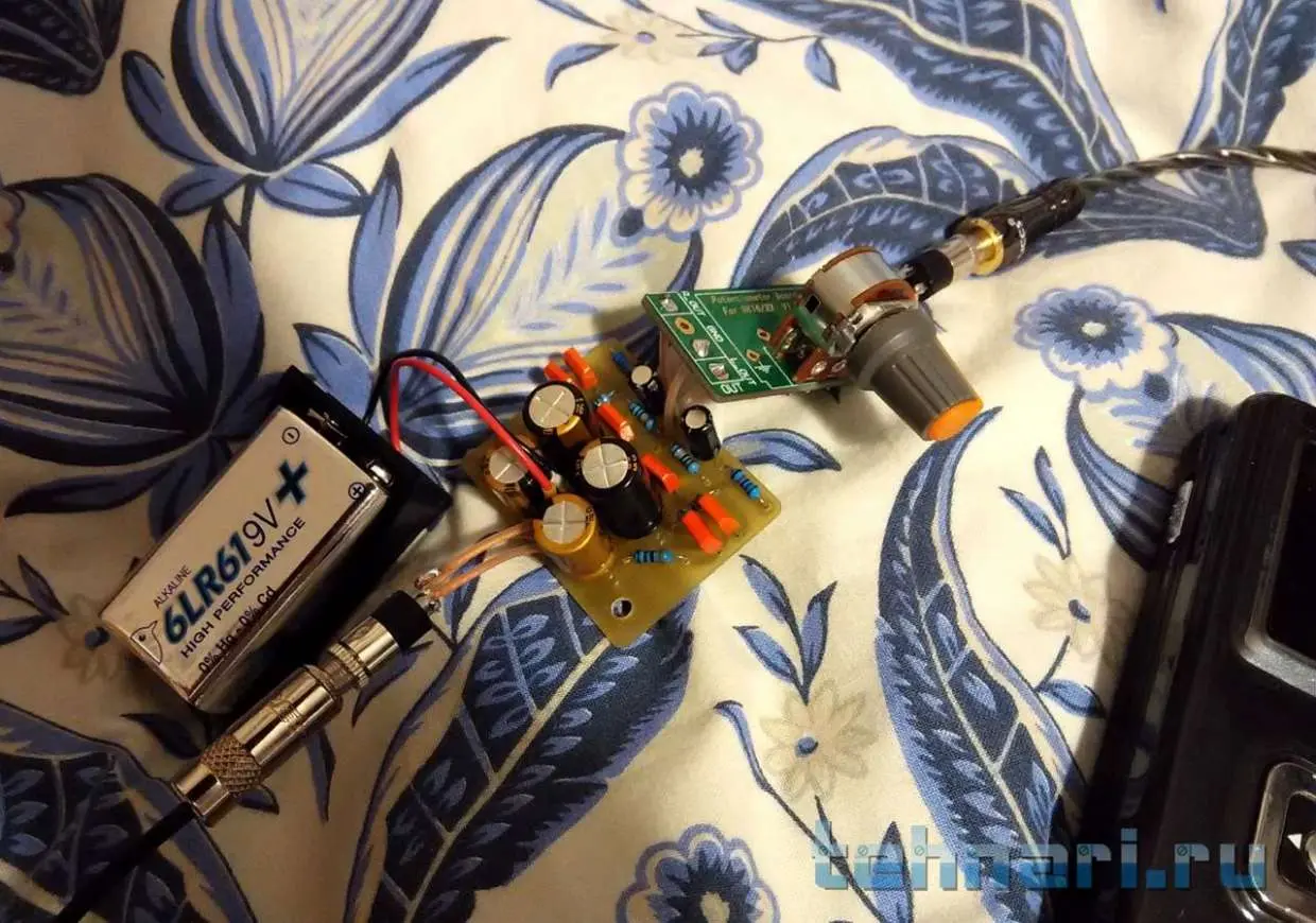

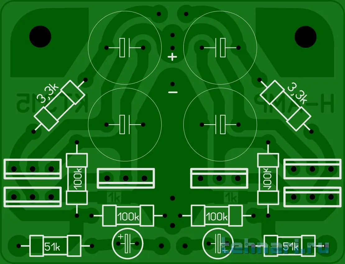

Коллеги, а у всех, собравших данный усилок он шумит даже при питании от Кроны 9В? Собрал по схеме без всяких отклонений, печатка слегка переработанная под размеры моих компонентов из этой темы, все КТ315Б проверены и подобраны с hfe=140, флюсов не применял, только спиртоканифоль и всё промыл нефрасом. И всё равно, при подключении например Grado SR-60 32 Ома сильный фоновый шум типа радиопомех, на ортодинамических ТДС-16 Эхо на 40 Ом его еле слышно, а на обычных динамических это просто беда какая-то...
Это особенность данной схемы, типа транзисторов или что-то ещё?
Из чисто транзисторных усилителей Семигор собирал, там несмотря на питание от сети нет таких проблем.
