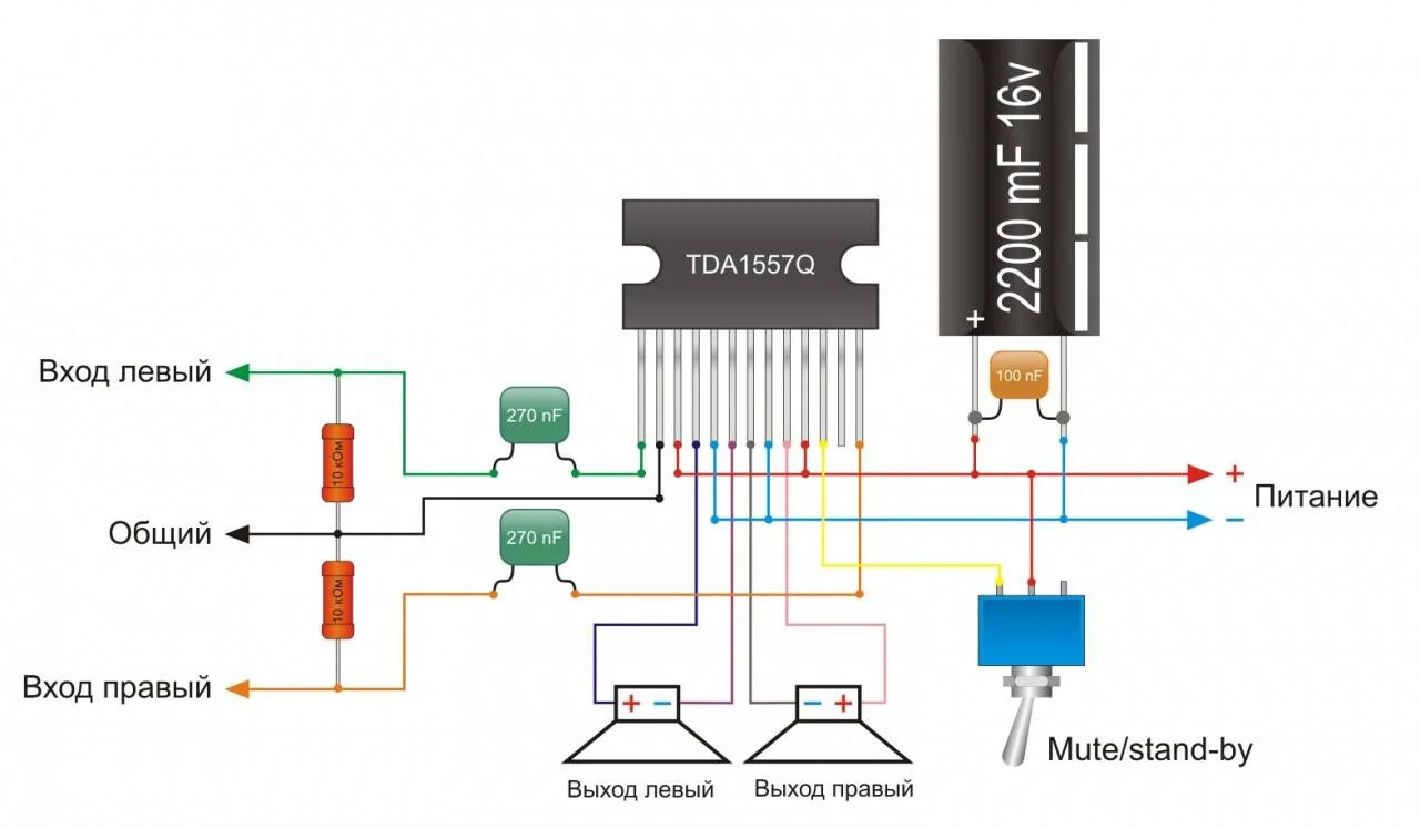

Простой усилитель
только схемку найти нужно)
дайте если не трудно)
Думаю так Вам будет нагляднее :
    32.5 KB · Просмотры: 8,571
как появится свободное время-спаяем)
электролитическую ёмкость я бы до 6800 поднял
Емкость можно ставить сколько есть. Но больше 10000 мкФ не стоит.
у меня на 10000 мкф есть)
еще вопрос-как подключать резисторы для регулировки громкости? у меня есть на 100 ком, и на 68 ком
точно, я чета не увидел)))
ну вот теперь все понятно, все распечатал))
я это уже читал, круто сделал-respect
худо бедно спаял-вроде работает)
но как именно еще не проверял, ночь на дворе
играет!всем спасибо за помощь:)
только почему то моно
наверно из-за резисторов)
нет, не из-за них...
разобрался
неправильно ко входу подключал))
так, все ништяк) но только если выкрутить резистор в крайнее положение
если же не до конца-то идет гул
что можно сделать?
p.s радиатор маленький, от видюхи-но, греется до 70 гдето я думаю
минут 5 слушал на полной громкости, было 66
нормально для этой микрухи?
