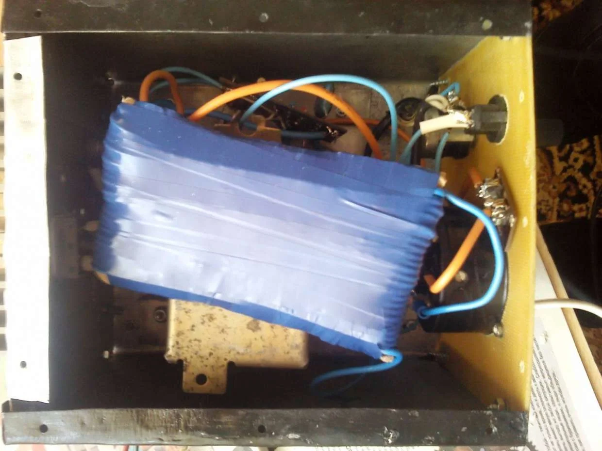

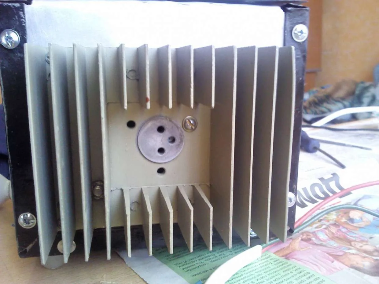

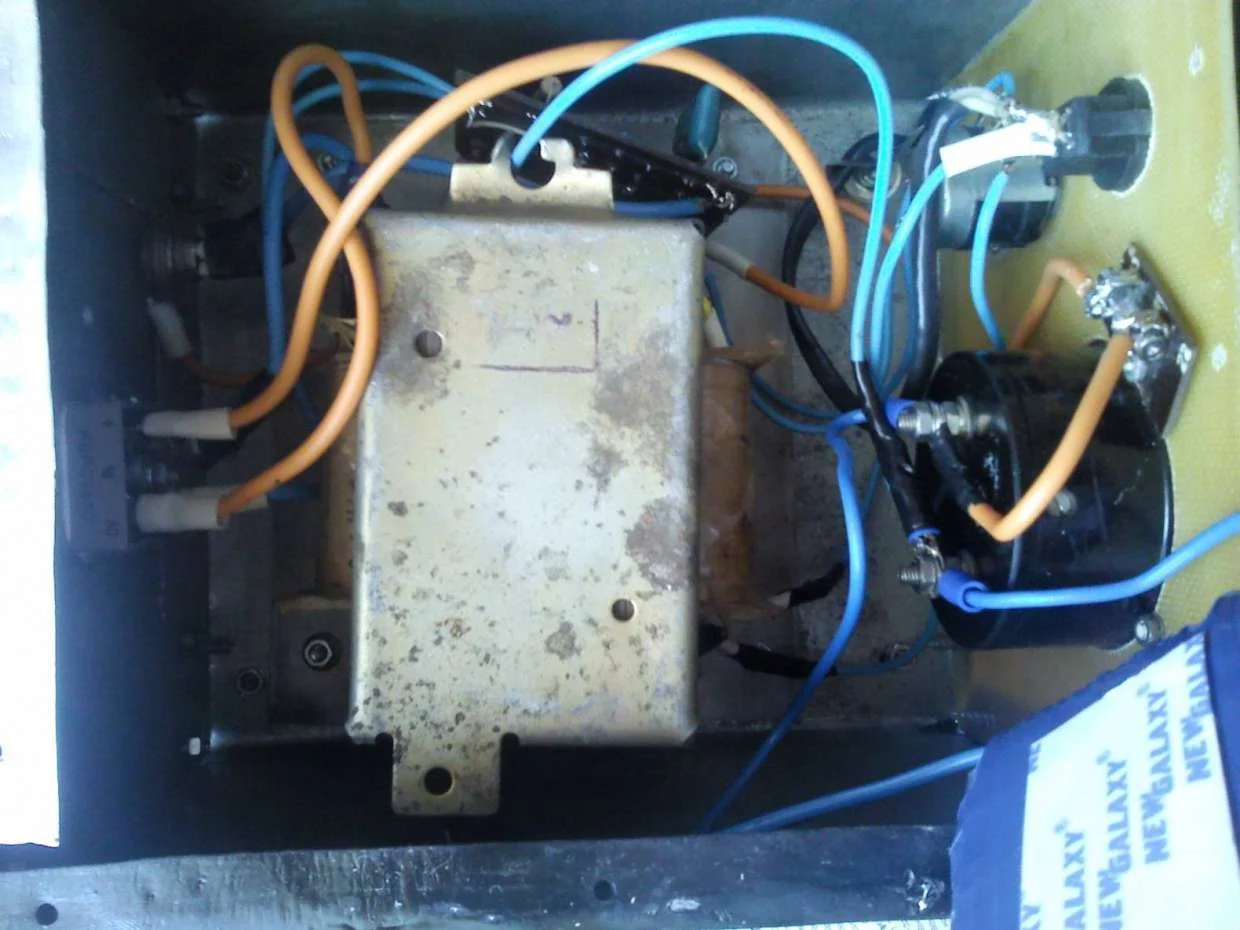

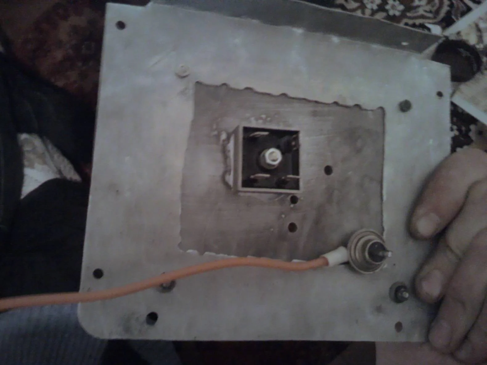

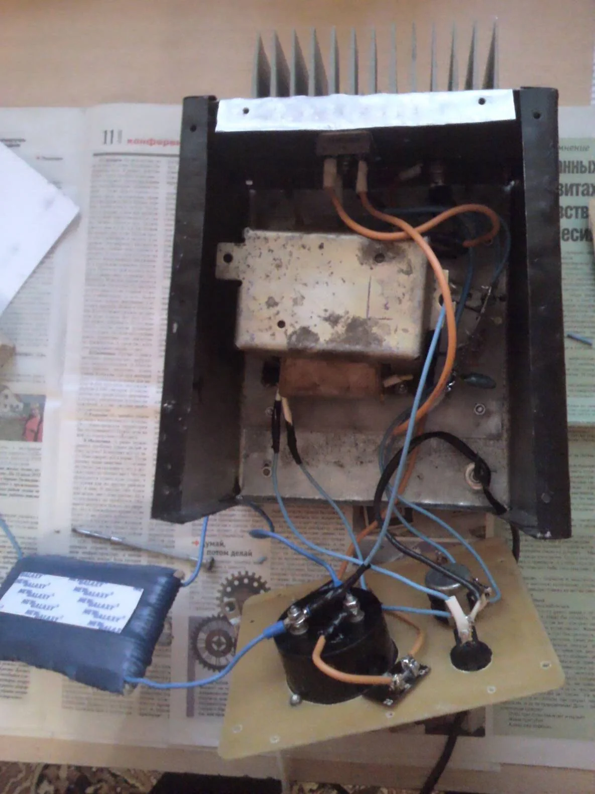

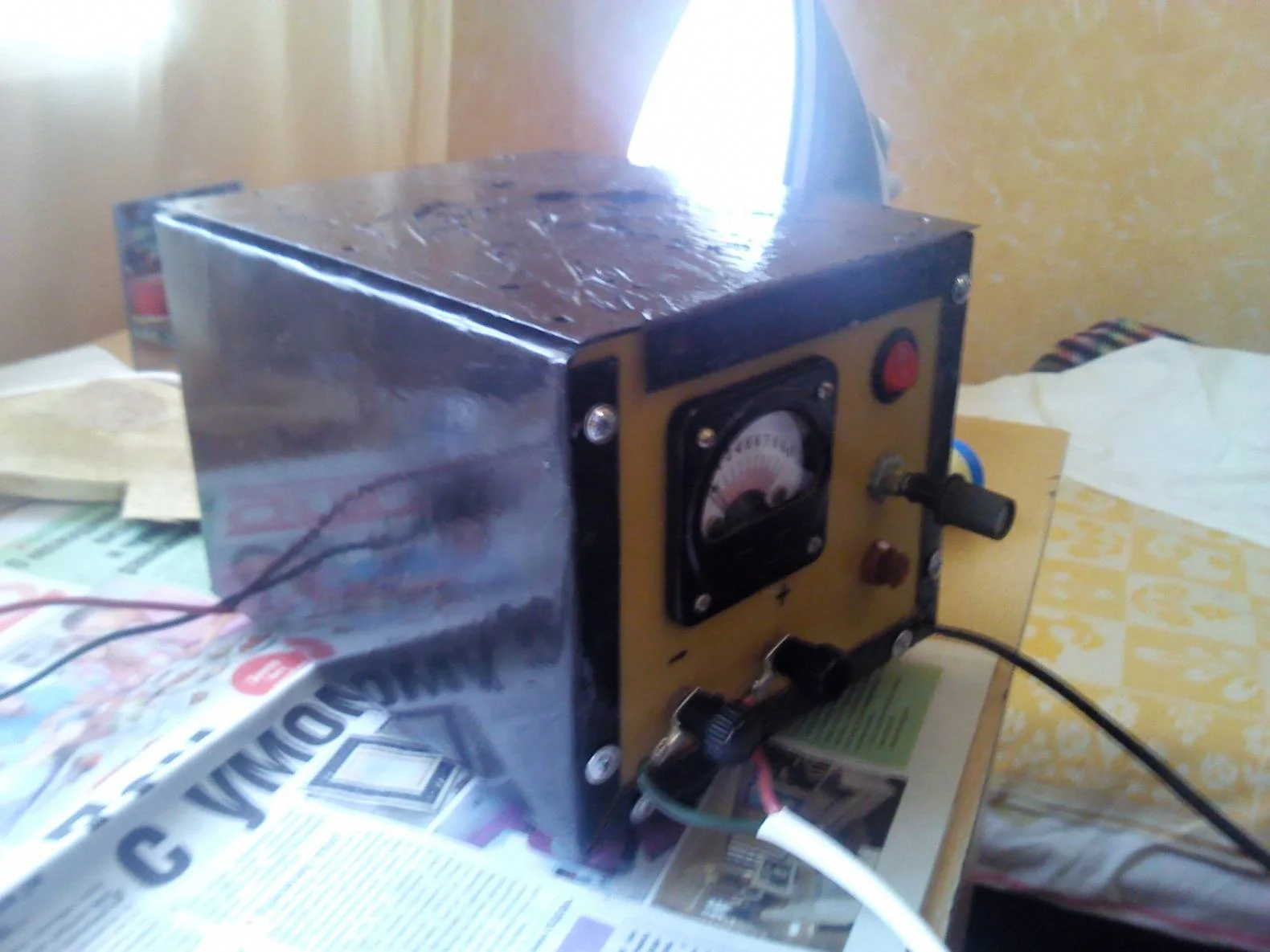

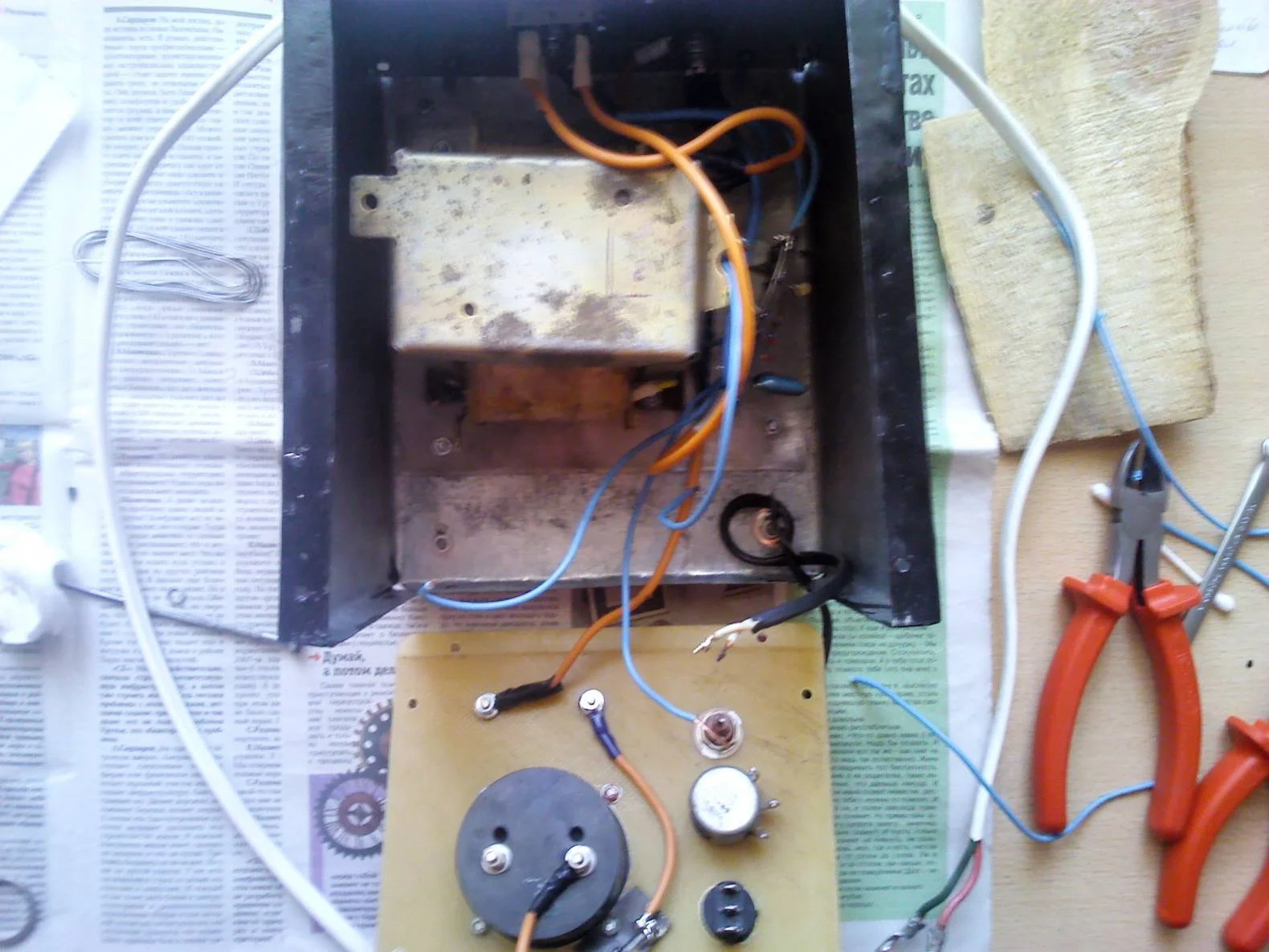

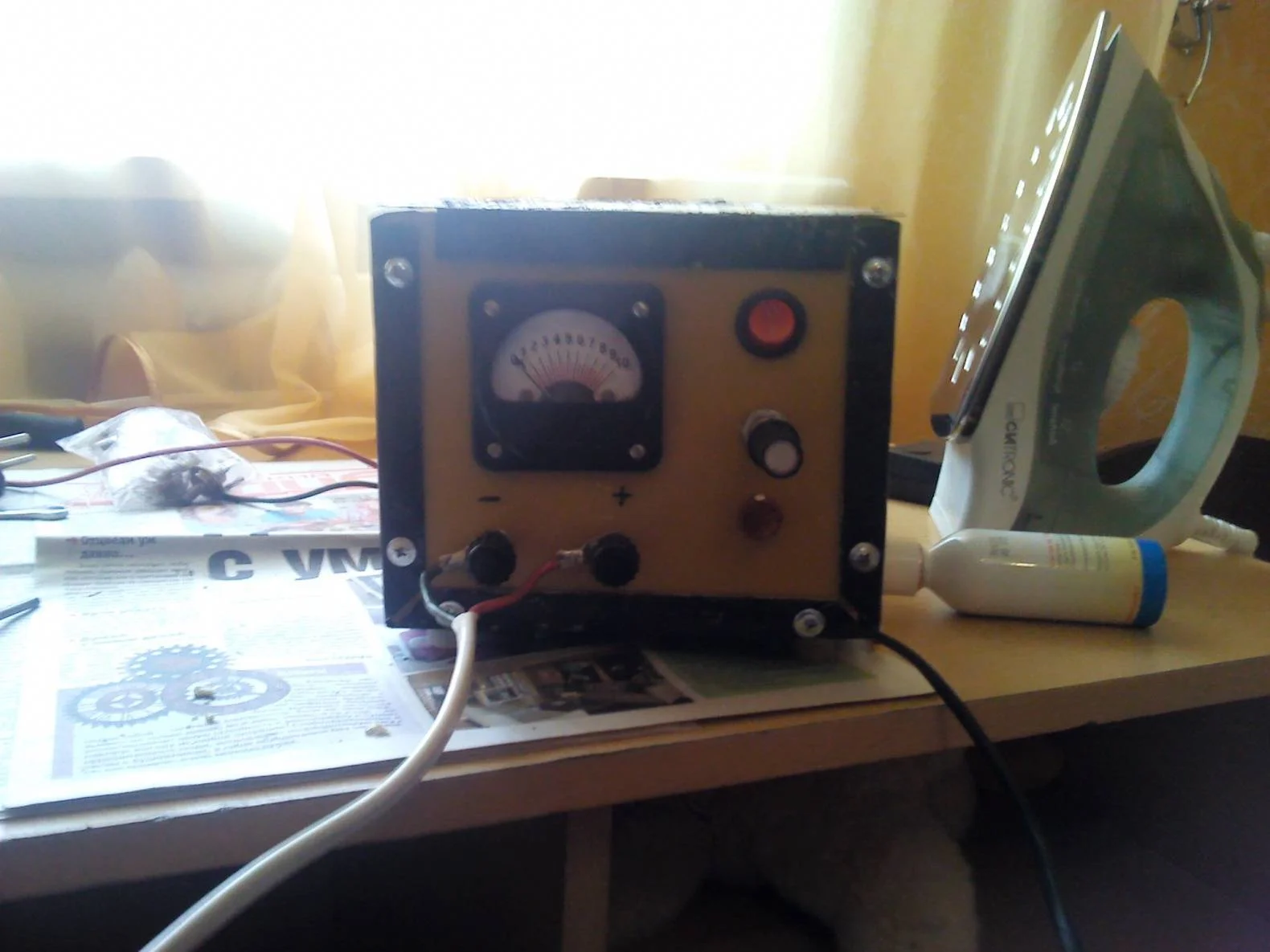

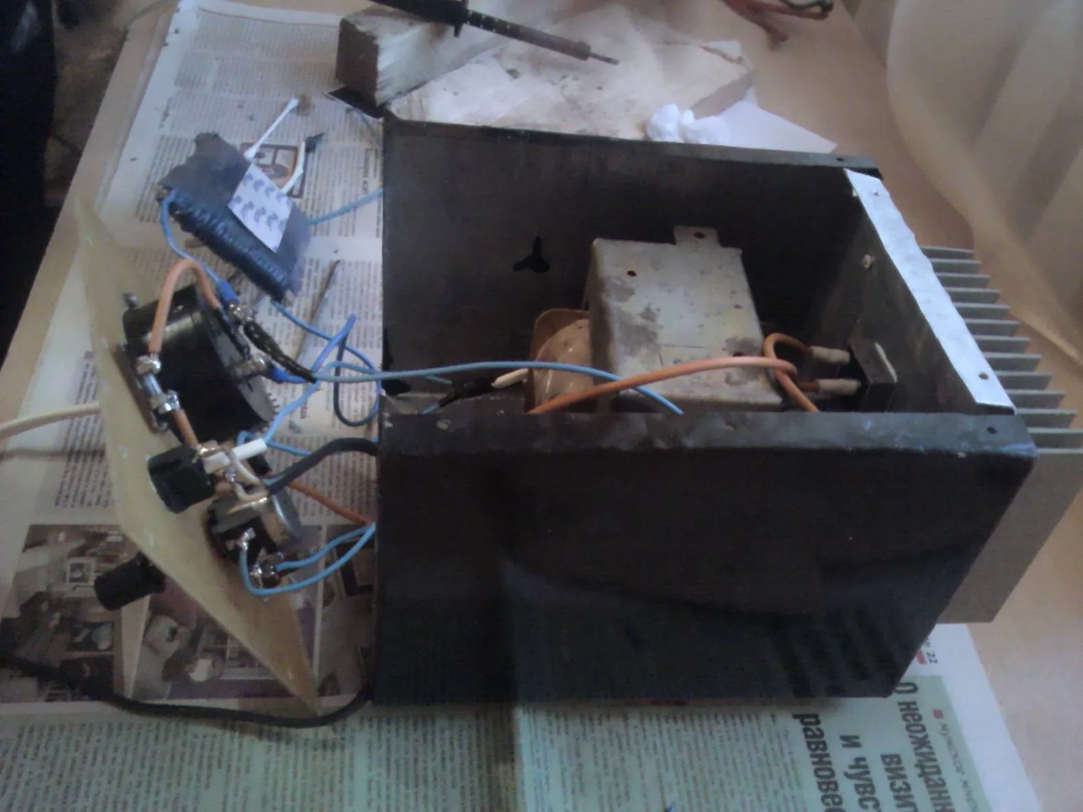

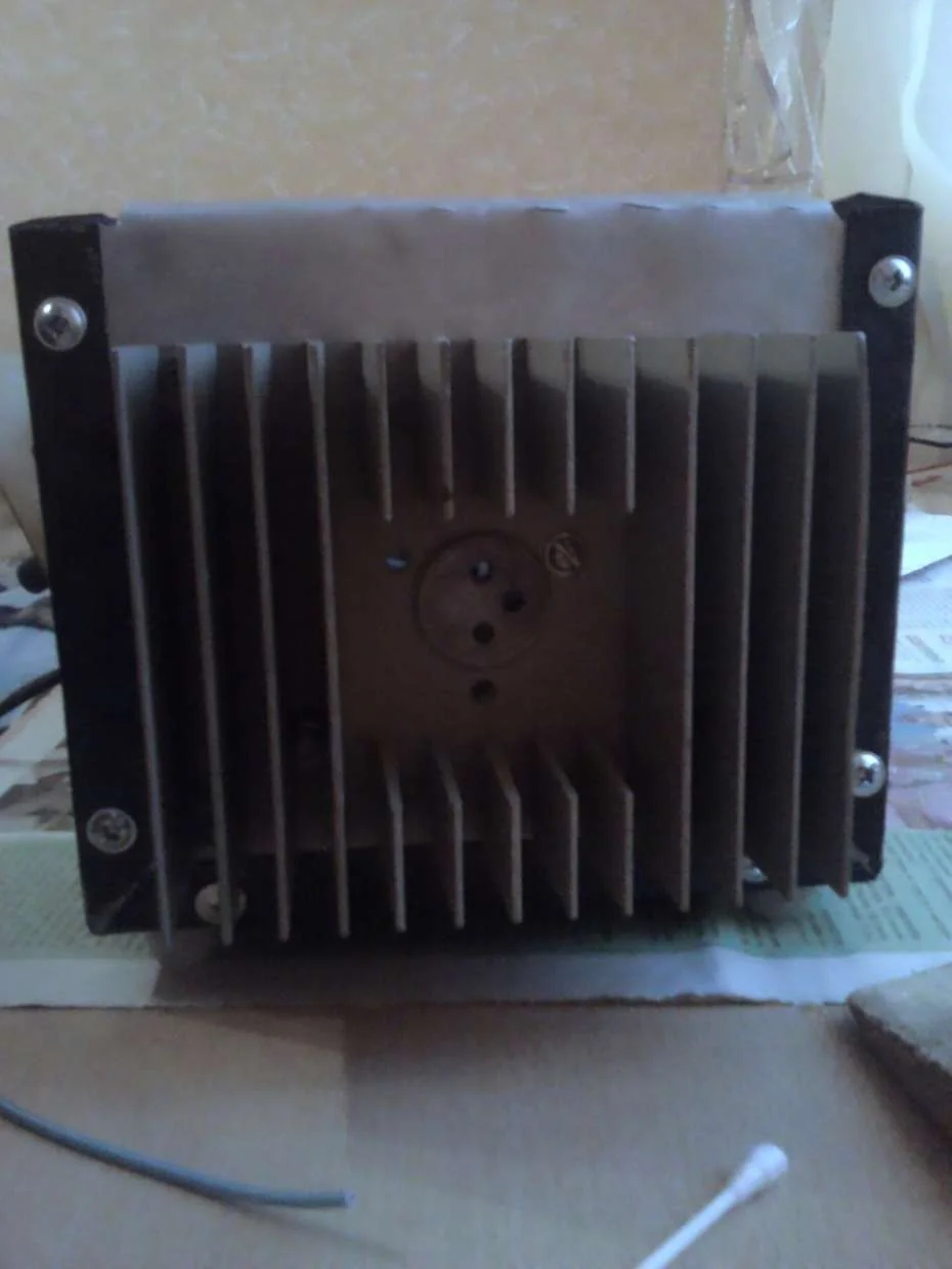

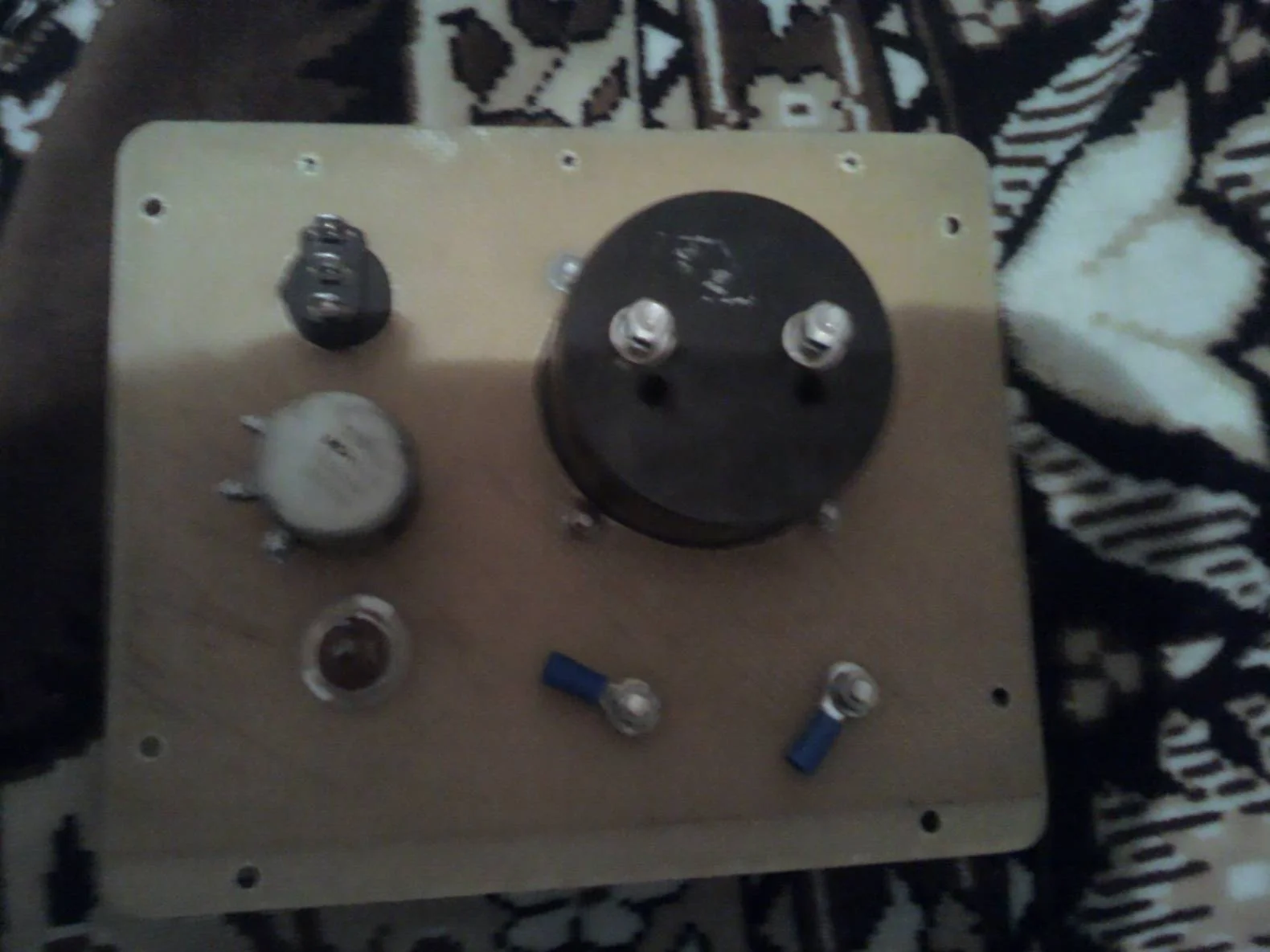

вот оно сие чудо, очень понравилось мастерить, верхняя крышка переделанная и перекрашенная, в задней части просверлены отверстия для охлаждения, шунт ( смешной получился, мала было место в корпусе, так пришлось импровизировать) крепится к передней части верхней крышки, полоской вырезанную из жести, при разборке конструкции он совсем не мешает, и снимается легко.
БОЛЬШОЕ , ОГРОМНОЕ СПАСИБО DTS и всем другим участником форума за помощь! tehno031

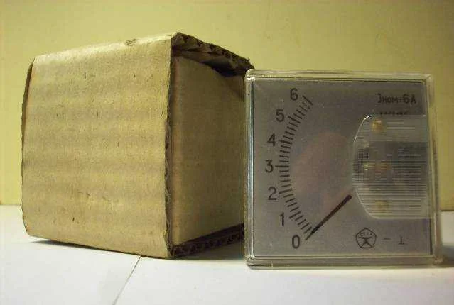

+1 к просьбе pnevmash. И ещё вопрос: а готовый амперметр на 10а подойдёт и нужен ли ему шунт?
да,подойдёт,в таких амперметрах чаще всего шунт уже вмонтирован внутри,независимо электронный он или аналоговый.Так что без проблем всё должно работать.
В каких таких? там нет.и аналогово тоже. Сории.
