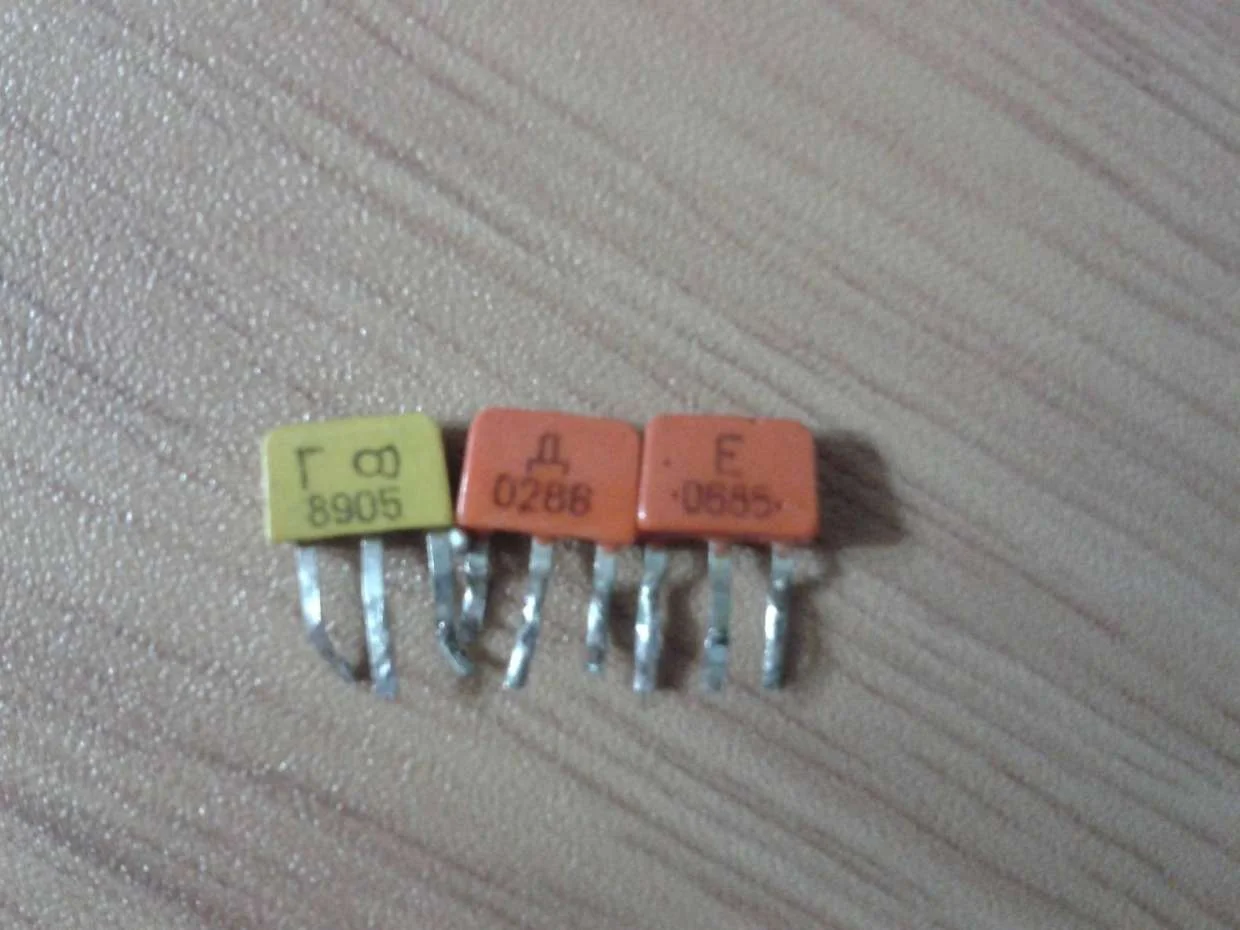

пойдут ли какие то из этих ?

значит это и есть кт315 и 361 просто сомневался
