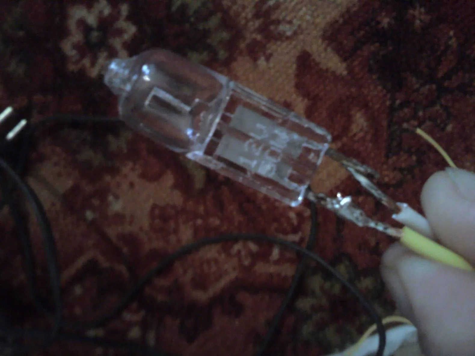

лампочку например,с заведомо извесным потреблением тока при заданом напряжении.
Короче говоря нужен ещё и амперметр (в тестере например),чтобы по нему уже подобрать .
что-то у меня совсем не получается нечего, вот купил такую лампочку на 12в ( остальные были на 220) поставил, при напряжении 15.3 в, ток 4,3 А, и с переменным резистором тоже не так, очень чувствительный от 4 до 11в, ах а так хотелось будущему тестю подарок на выходных сделать, прошу помощи бывалых, подскажите, помогите разобраться.

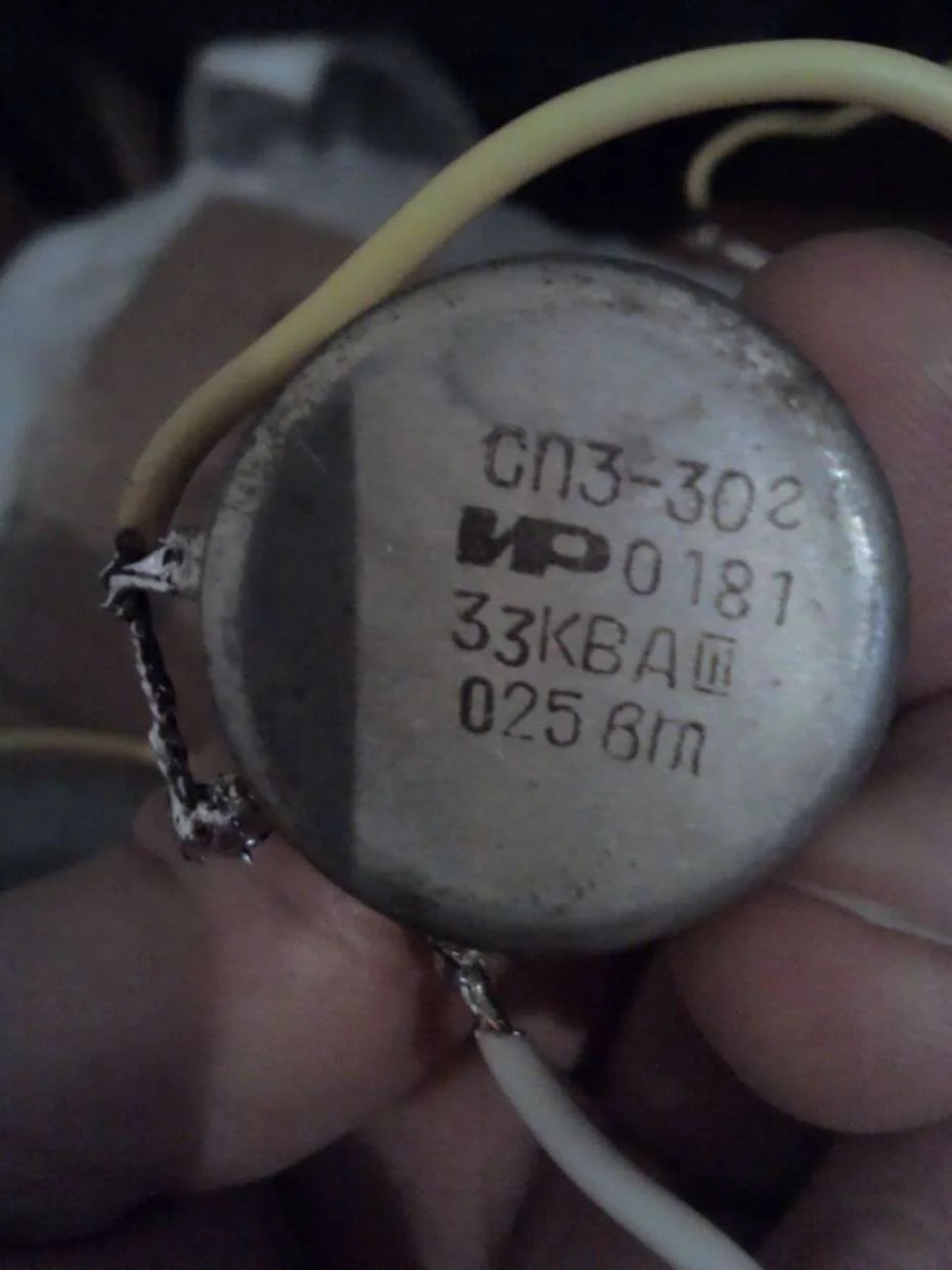

переменный резистор лучше взять с логарифмической зависимостью,а не линейной.
(такой как на регулятор громкости ставят)
вот, такой как у вас
    45 KB · Просмотры: 352
зашунтируй резистором 5-6к,и будет тебе уже переменник с общим сопротивлением 4.7к,как раз для 12в акума будет хватать.
а я это резистор соединил параллельно вышло 16к с копейкой, а почему такой маленький ток, может из-за ошибки в схеме?
на лампочке так и будет(она у тебя ведь около 50-60Вт всего,будь там их 2-3шт ситуация была бы иной),на аккумуляторе всё станет на свои места
большое спасибо, я уже ведь перепугался, да действительно лампочка на 50Вт, есть еще одна на 35, я их параллельно соединю и произведу тест, купил 5м провода 1,5 медного одножильного, но если на аккумуляторе будет другой ток, то шунт для амперметра тогда надо будет делать подключив аккумулятор.,
Ампер-это единица измерения силы тока,она такая фиговина не просто так,всё дело,что Ампер он и в Африке ампер,и подключив к аккумулятору падение напряжения на шунте при равном токе будет равным,что и при подключении к лампочке.Другими словами-амперметр делается для измерения силы тока,так же как линейка для измерения расстояния.
бери амперметр(к примеру в китайском тестере),нагружай его лампочкой,своим питальником крути до того как появится *ровное* значение (к примеру 1ампер или 2,3,5 -не суть)отмечай на шкале и порядок,дальше по пропорции высчитывай на каком расстоянии будут точки.

поставил 2 лампочки на 50 и 35 вт ток получился 6 с хвостиком, я рад завтра куплю еще одну
