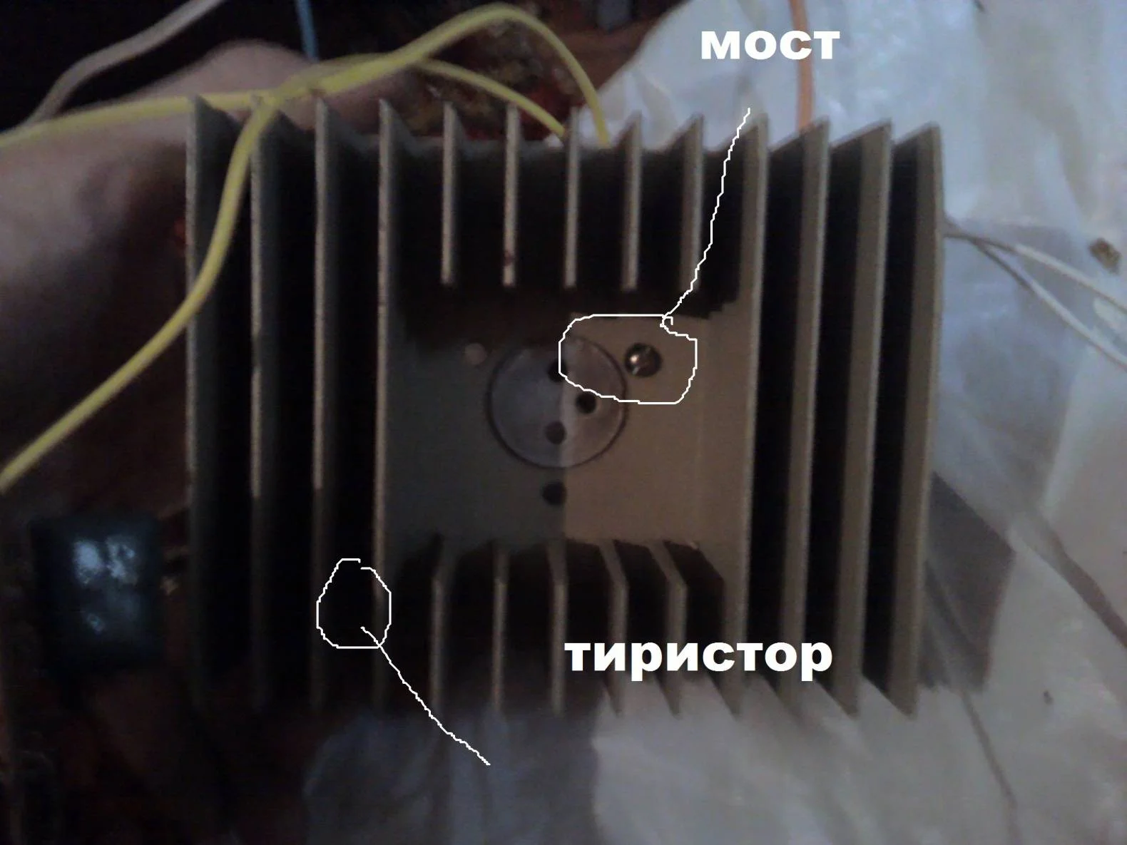

что-то случилась со схемой, когда подбирал длину провода для амперметра (кстати уже сделал его, только сделал так что при 10 а на самом деле 9а, при 8а 7а, я подумал что так будет лучше, во-первых тиристор не перегрузится, во-вторых аккумулятор будет целей) ну вот отсоединил я амперметр подключил мультиметр ( включил на 10а), проверяю, а тут бац сразу на полную, мультиметр показал 10.2 а, и через секунду 9,7а, я выключил все, потом через пару минут включаю все норм, кручу смотрю показания мультиметра, и тут опять бац и на всю, начил уменьшать ток переменным резистором, но как показания амперметра были, так и остались, схема на переменник не реагировала, В ЧЕМ может быть причина? тиристор был не установлен на радиатор, так как были кратковременные испытания, он нагрелся
могло пробить тиристор.
сейчас все работает, я так думаю он перегрелся и егл пробило, на холодный все ок
поставил другой тиристор, установил на радиатор, схема работала минут 3, на токе 7а, все вроде норм, мост и тиристор грелись. Вот радиатор длина 120мм, ширина 100 мм, высота пластин 40мм, он устанавливается на алюминиевую пластину, которая служит задней стенкой

Лучше тиристор заменить, а то снова врубит больше 10а при зарядке аккума, и закипит а тесть не увидит вовремя и будет грешить на зятя :-)
Чет у меня все холодное!
ну как грелись, были теплые
