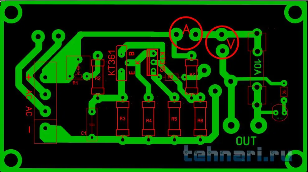

Такой и нужен, проверь транзисторы
    28.1 KB · Просмотры: 141
а вот так правильно?
    33.7 KB · Просмотры: 146
или вот так правильно?
    33.3 KB · Просмотры: 97
сделал как по 2 печатке все равно греется,и ещё у меня переменник регулирует напряжение,это как так?
