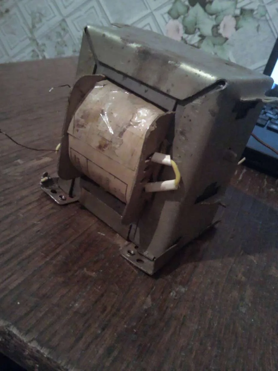

в описании схемы написано 18-20в, было бы 18.3, но сделал виток на всякий, собрал пластины испытал, показало 18.8, одел его в корпус, правда еле еле, все загнул, сделал. Решил испытать его ( ранее на всякий случай сделал себе удлинитель с предохранителем на 1а), включаю в удлинитель с предохранителем и бац предохранитель сгорел? это нормально
    65.2 KB · Просмотры: 132
Включите лампочку последовательно с первичкой
лампочку на 220, а мощность какая её, и что я там должен увидеть
Значит так:берете лампу на 220 от 40 и 100ватт с патроном перерезаете один провод тот что втыкаете в 220 и туда подкл. лампу если горит ярко-в первичке кз, если в полнакала все ок. Пробуйте
лампу брал на 60ватт, горит слабо, значит казы нет

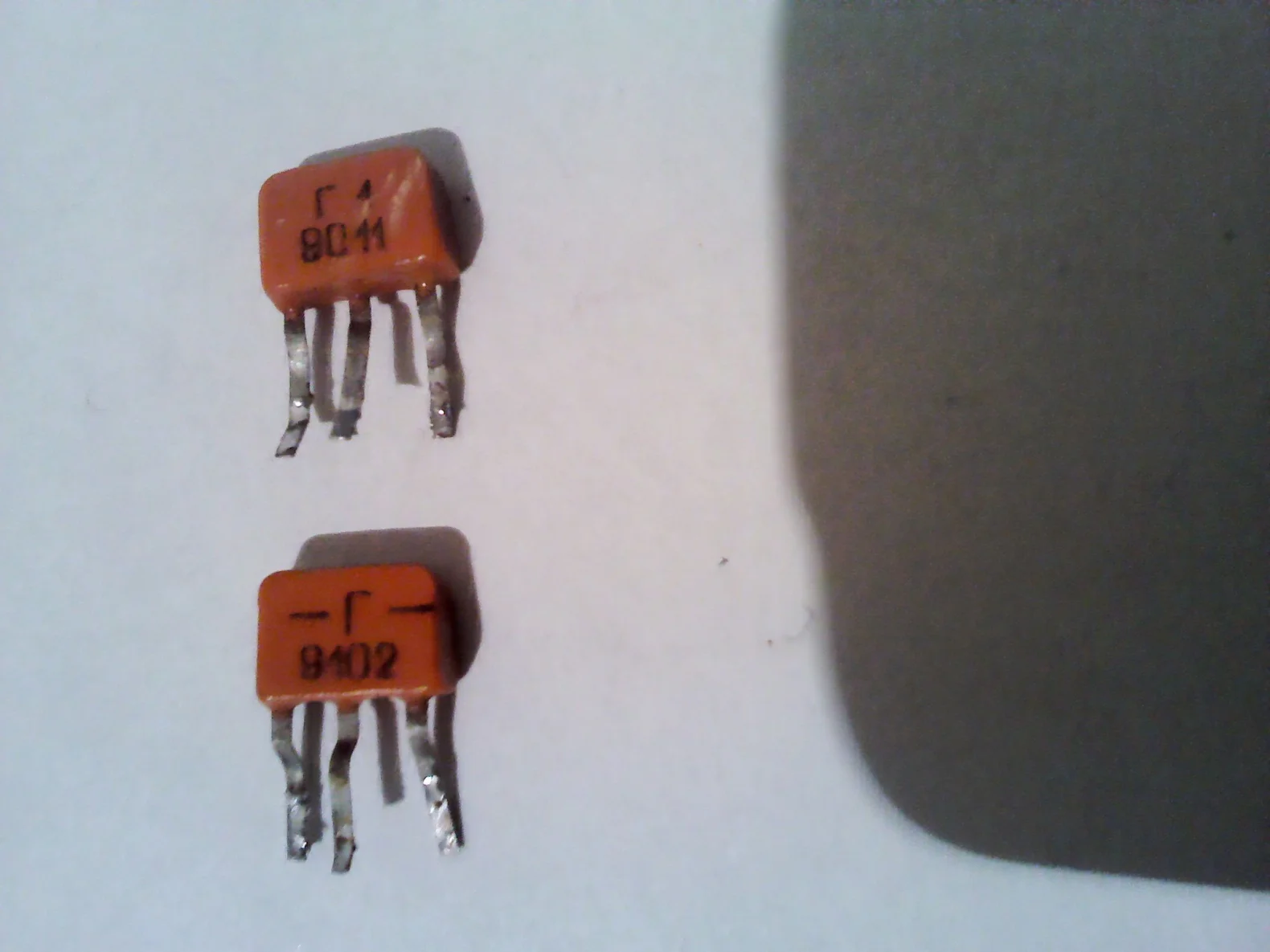

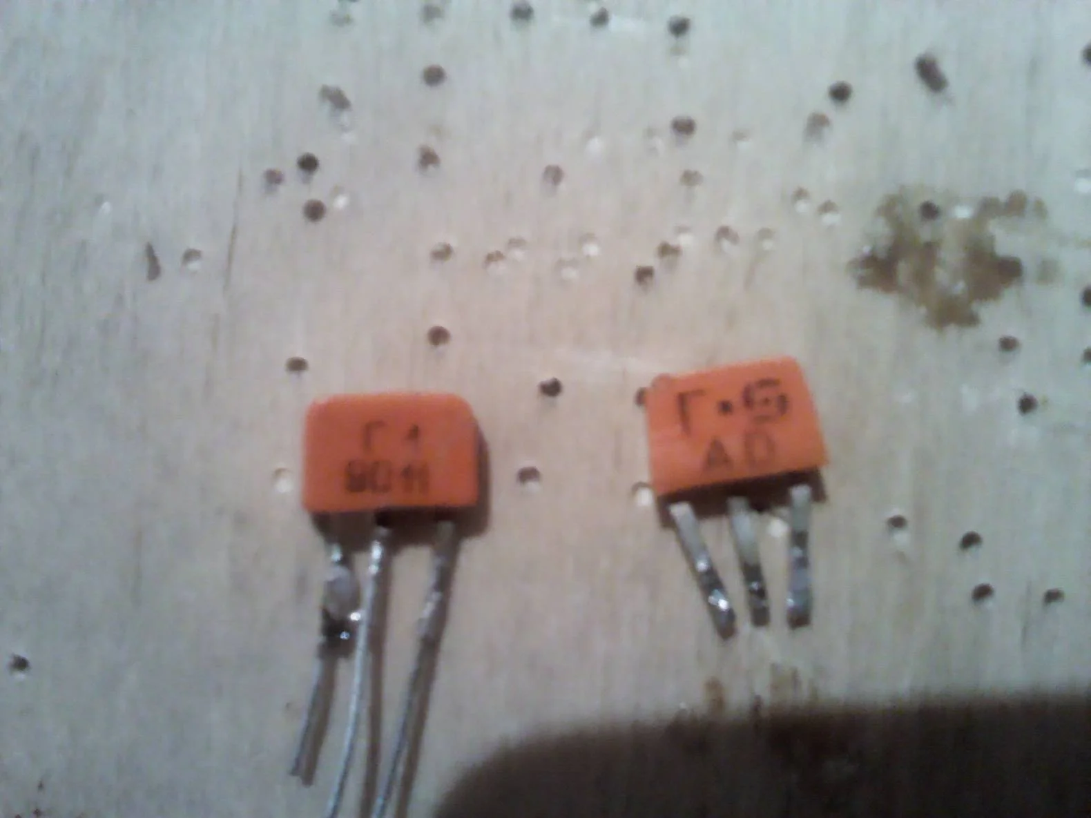

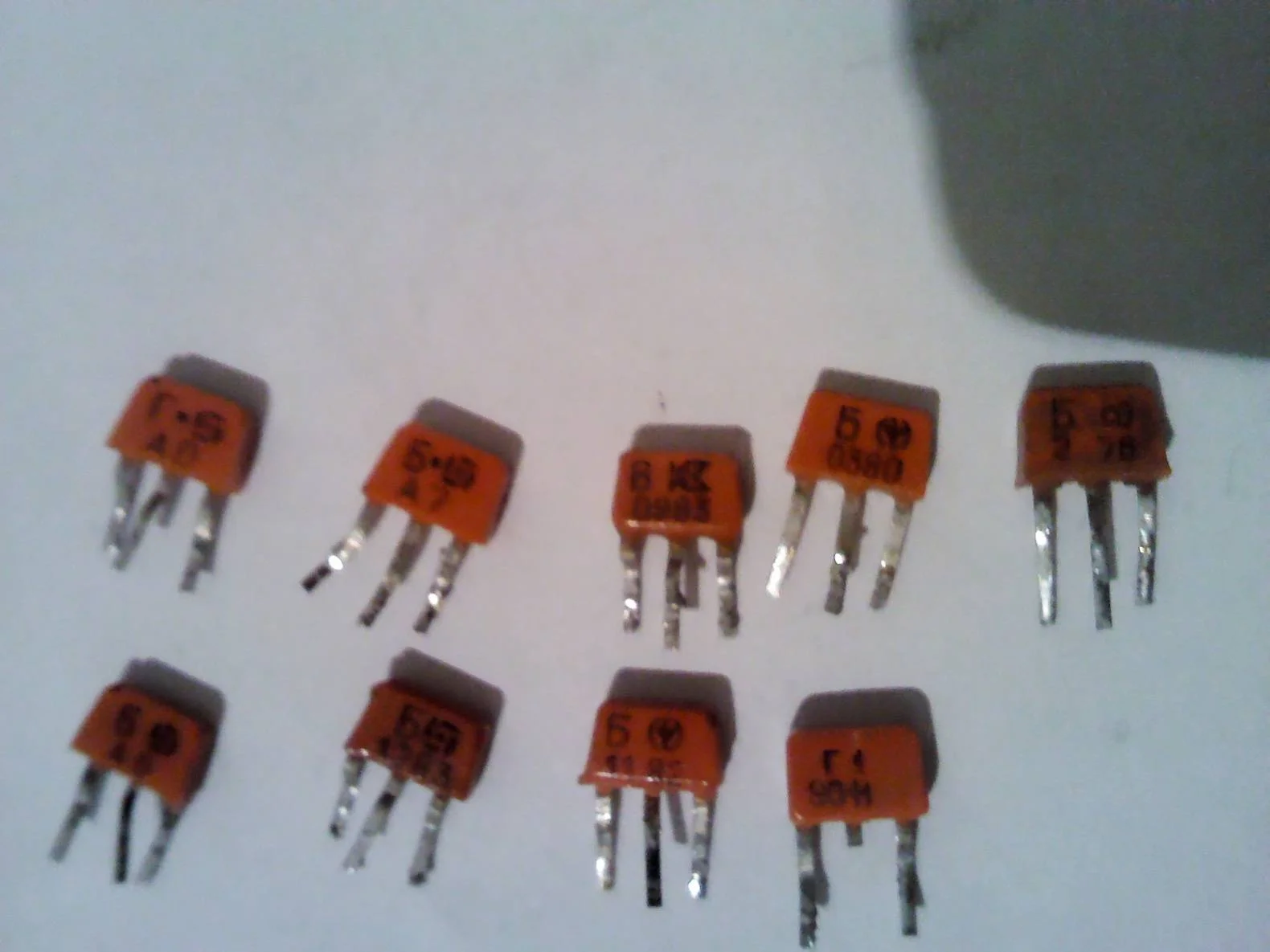

а какие транзисторы лучше взять
    60.3 KB · Просмотры: 332
    58.4 KB · Просмотры: 272
Смотри по напряжению, около 25вольт
такие пойдут слева кт361г усиление 118, а справа кт315г усиление 115. (мерил так, включаю мульт на hPE, и дальше кт361г в pnp переход, а 315 в npn переход, база это крайняя лапка справа)
    60.1 KB · Просмотры: 873
да,подходят.

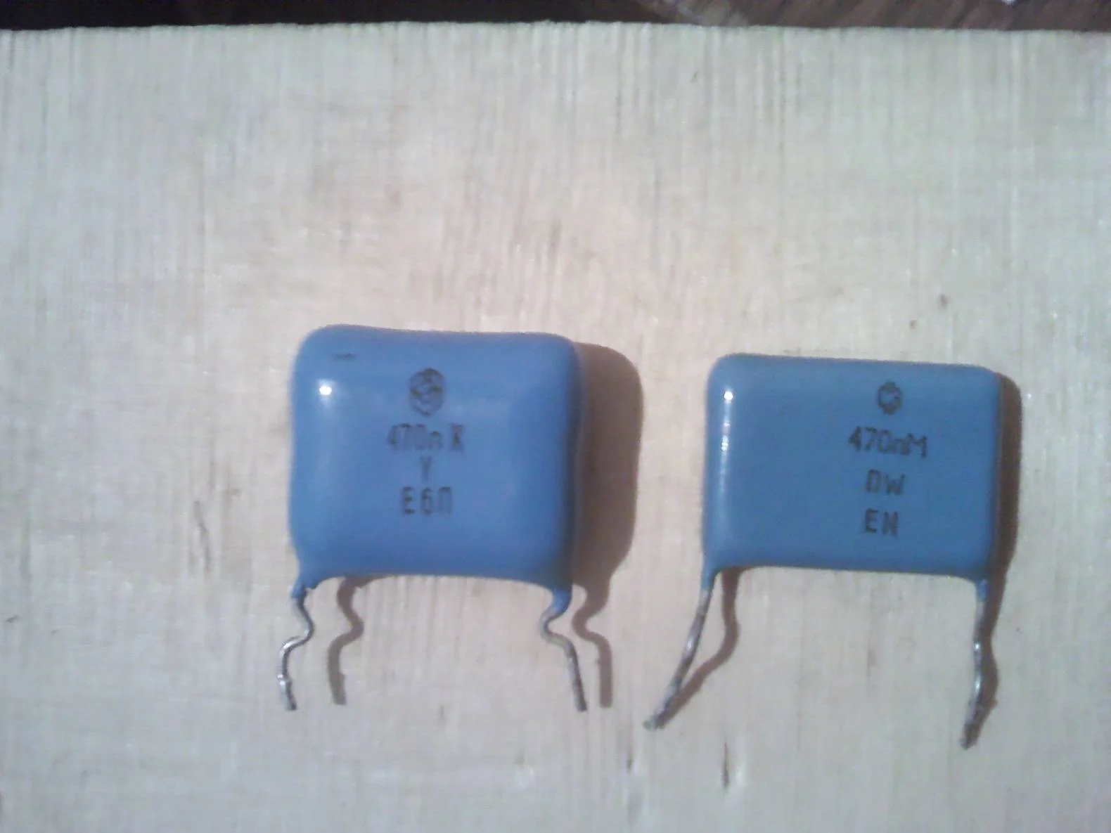

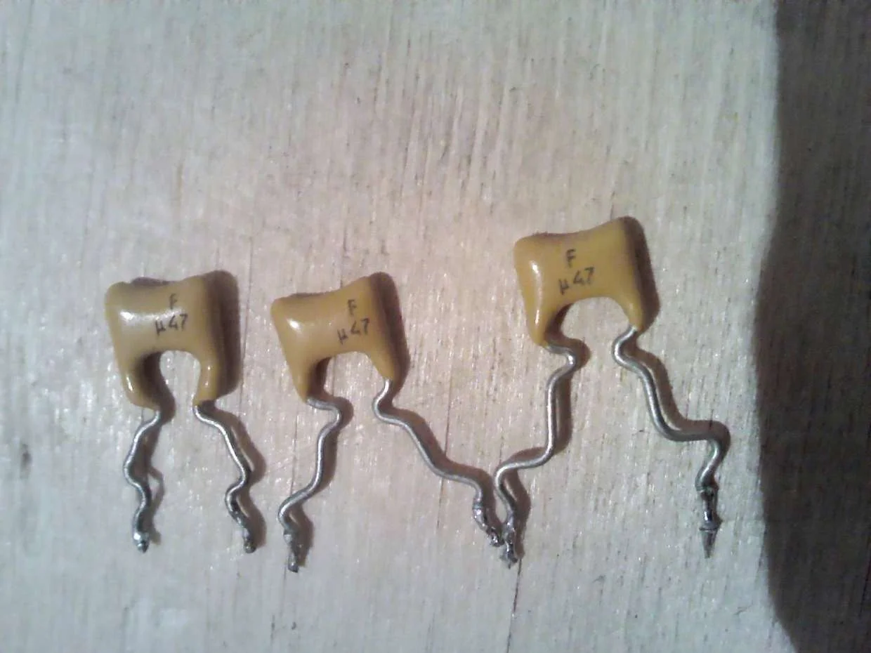

спасибо большое, осталось только найти конденсатор и вперед вычерчивать схему, может даже сегодня запущу.
Есть 2 вопроса,
1 резистор 3K0 - это 3кОм.
2 конденсатор на 500 пикофарад нету, вот что нашел:
1. 470п
2. 470п
3. м47
Есть 2 вопроса,
1. 470п
2. 470п
3. м47
1.Да
2.Ставь 470п,или еще можно назвать 0,47 мкФ.Пленку.Уточню синенькие.
база это крайняя лапка справа) А это как посмотреть и как его повернуть,посмотри даташит и все поймеш.

1-да это 3килоОма
2-там не пики а наны,по сути 0.47мкф.
1-да это 3килоОма
да, это я ошибся, буду ставить 1 пленку, замерил вышло 489 мф, если собирать проводами, то там легко, но хочется компактности и красоты, но разместить детали на плате, для меня еще трудновато, вот на листе бумаги прокалывая отверстия, ставлю детали, потихоньку вырисовывается схема,
