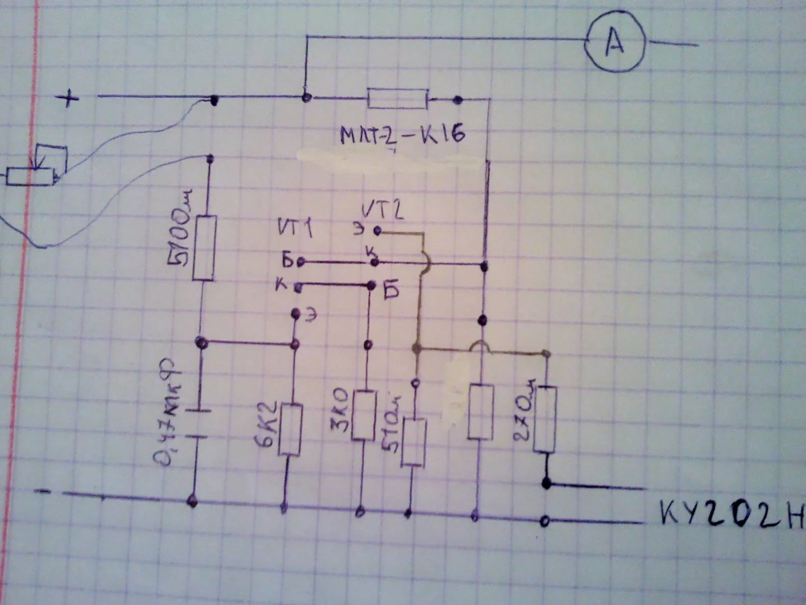

что-то дорожки не могу развести, пересекаются блин
Это делитель, ставим пару резистеров равных по сопротивлению. 2 по 16к либо 2 по 47к
Друзья вы меня окончательно запутали,я стал много курить,Так Омы или Ком.
там должны быть ЕДИНИЦЫ,а не ТЫСЯЧИ.
берите во внимание то,что *закон Ома рулит*,потом не говорите,-а почему же у меня эти два резистора греются как утюг!
если к16 это 160 ом, а если было 16к - 16Ком
Вот схема проверьте пожалуйста, я её увеличил, для простоты проверки, то что нарисовал карандашом будут провода, это моя первая схема, так что как получилась

R6-R7 это делитель пополам,там подходит любая пара равных по сопротивлению и мощности резисторов в диапазоне от 100 Ом до 1кОм,главное условие-это максимально близкое сопротивление,следует учитывать,что *закон Ома -рулит*
мощность и сопротивление у них одинаково, в моем случае у меня не было одинаковых резисторов мощностью 1 вт, я взял МЛТ-2 к16, мощность 2 вата, а сопротивление 160 ом
это не схема,рисунок,схема есть?
мощность не та,что у резистора,а та что на нём будет рассеиваться:tehnari_ru_093:
к примеру на резисторе 100Ом при 10в будет протекать ток 0.1а(напряжение делим на сопротивление и получам ток),мощность же будет 10в умножить на 0.1ампер= 1Вт.
для того чтобы резистор не перегревался-берём минимум двухкратный запас ,ближайший номинал =2Вт.
есть ещё вопросы?

ага, а оказывается не все так просто, ну тогда мои подойдут, а как насчет схемы, я правильно развел контакты VT1 и VT2.

на счет работоспособности не спорю
сегодня был на 3 базарах, негде не нашел алюминиевые уголки. Скажите а все остальные резисторы на плате кроме R6 И R7 ставить те, что указаны на схеме
да все что по схеме,возникнут вопросы-перечитывай первый пост темы.

всем привет, собрал я схему, вот что получилось:
1. напряжение перед диодным мостом 18.8в, после моста 15.8.
2. Переменный резистор не регулирует (замерял напряжение и крутил резистор)
3 На делителе пополам разное напряжение, на R7 12,7, а на R8 3в, резисторы стоят МЛТ-2 160 ом.
Что делать.
нашел ошибку в схеме, разомкнул дорогу, кинул маленьким проводом её куда надо, и все заработало, после моста 16.1 в, на выходе на аккумулятор 15.11-15.22в.
остался вопрос только вопрос 3, надо посмотреть другие резисторы,если найду то поставлю, R7 греется

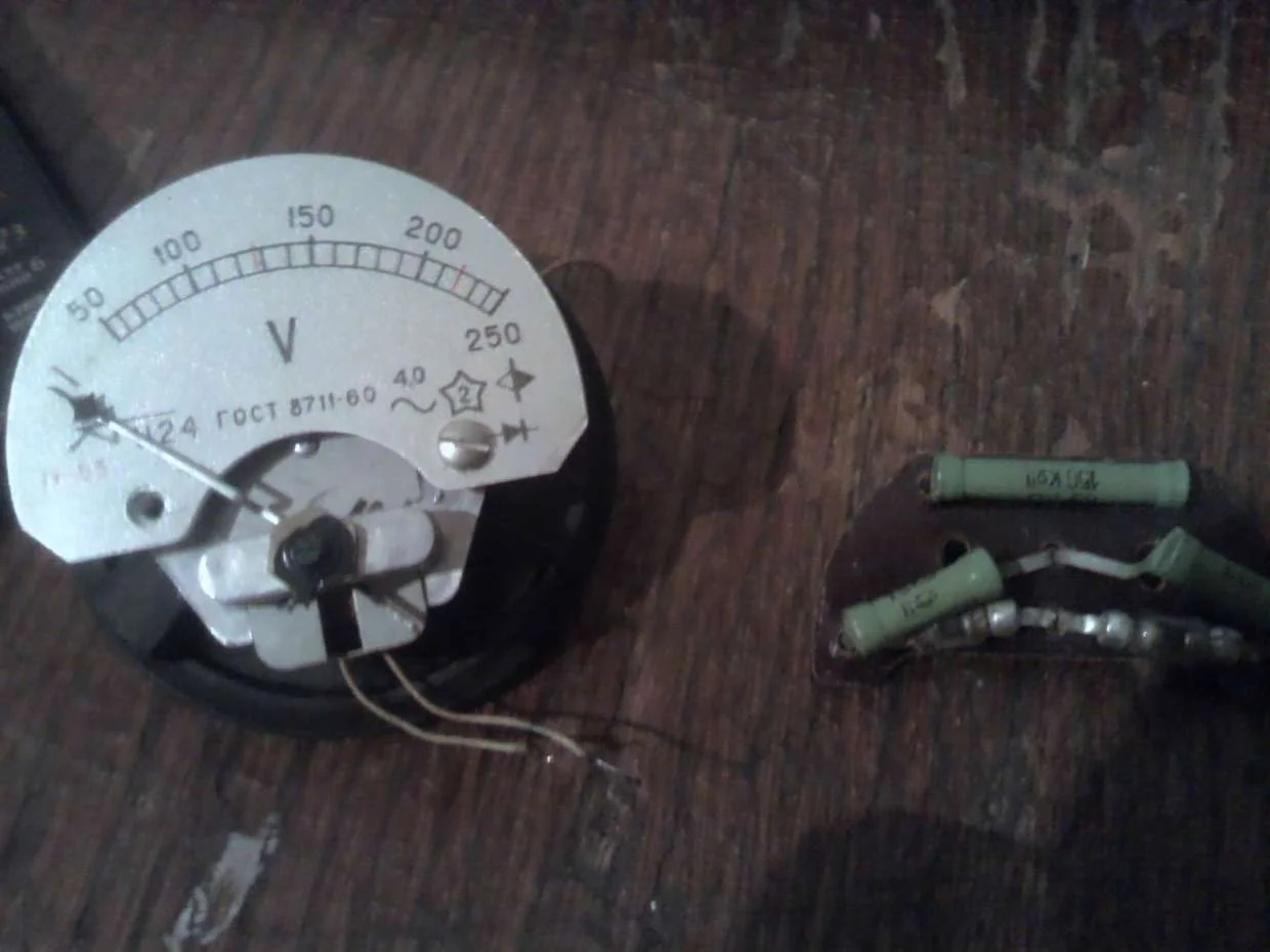

вот есть такой вольтметр, хочу сделать амперметр на 10А, замерял ток отклонения головки, когда стрелка становится на деление 250в, амперметр показал 2.1 мА, сопротивление головки 378 Ом. Сопротивление шунта получилась 0,07938 Ом, а из чего его изготовить?

я наверное сопротивление головки измерил неправильно, просто мультиметром. а если
подключить амперметр в цепь зарядки и прикрутить к нему метра 3 медного провода, и после него включить мультиметр, эксперементальным путем добиться нужного значения, что в качестве нагрузки можно использовать
