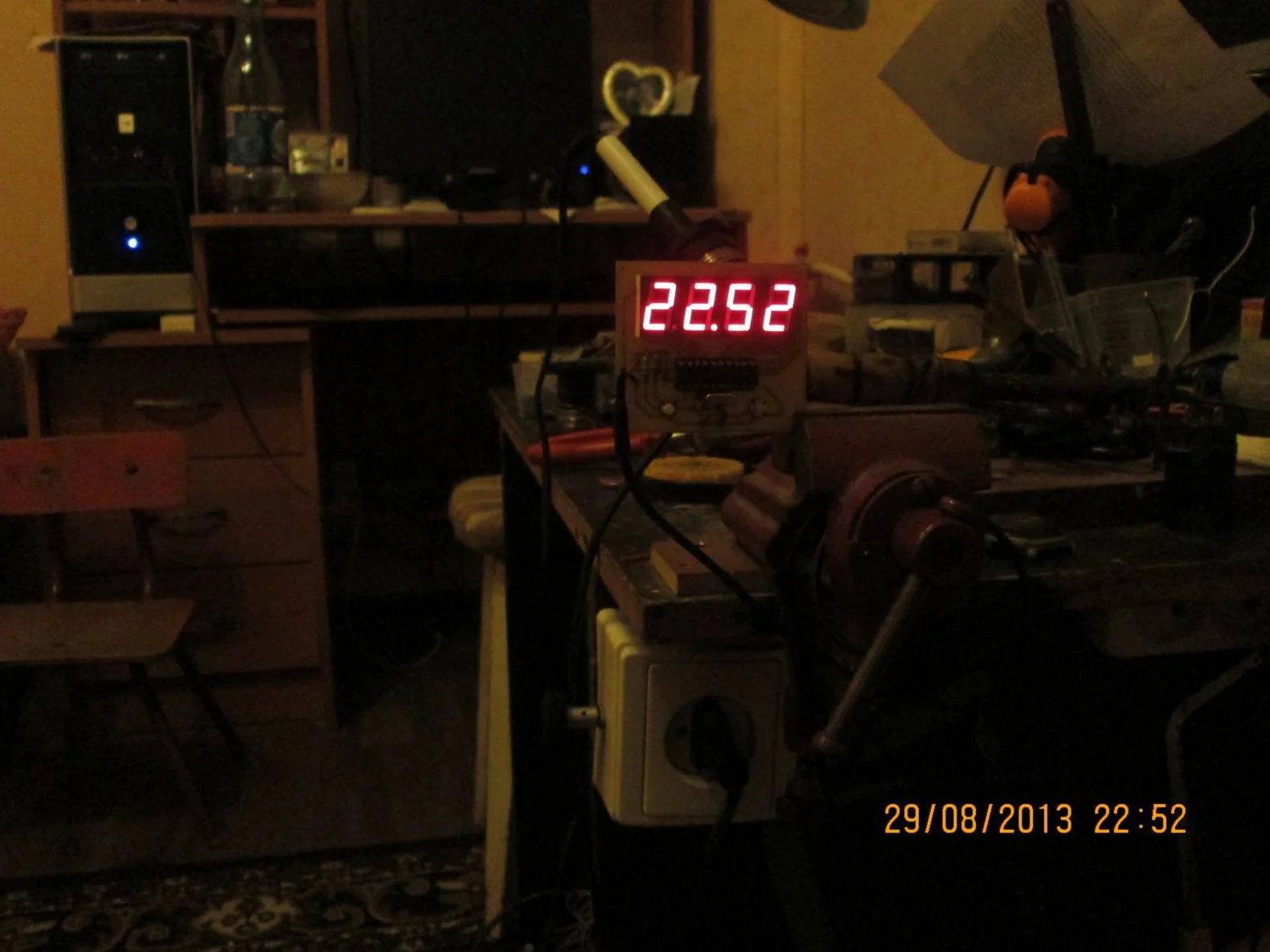

Простые часы на микроконтроллере ATtiny2313

Доброго времени суток. Собрал и запустил вторую версию. Заработало с первого раза . Поясните пожалуйста насчёт коррекции( цифры 243 ) Если отстают или спешат , в какую сторону мотать эти 243. И ещё, нормальное ли это явление, что при включении показывают сразу 4 минуты( в смысле в разрядах минут появляется цифра 4)?

пока часы в процессе работы. Так что трудно пока сказать что будет дальше. Проц запаян. Так что пока не до экспериментов. Как то инертно работает датчик термометра. Держишь кнопку - температура плавает ,но не сильно. Зависит ли поведение часов от букв( последних) в маркировке микры? А так всё устраивает пока))) Спасибо за статейку!!!)))) Будут вопросы , отпишусь.
А по коррекции как быть? В + уводим часы быстрее идут? За основу часы на компьютере.Фьюзы ставил как на скрине.. CodeVision шил.

А возможно что 423 это и есть нулевое значение коррекции? За ночь вроде не убежали. Наверно нужно побольше времени. В любом случае отпишусь.
Тоже мало вероятно нулевое значение коррекции должно составлять 00. По крайне мере на макетной плате у меня так было.
Сегодня переделаю. Там видно будет. Другой контроллер прошью и плату другую.
Что-то шляпа вообще какая-то получается. На другом контроллере работает только градусник. Часы на кнопки не отзываются совсем.. Шил той же программой.
Нулевая коррекция появилась. Тоже не работает.
Всё работает. Шлейф который на кнопки, распушился, и при пайке замкнул между собой. За прошивку отдельное спасибо.
