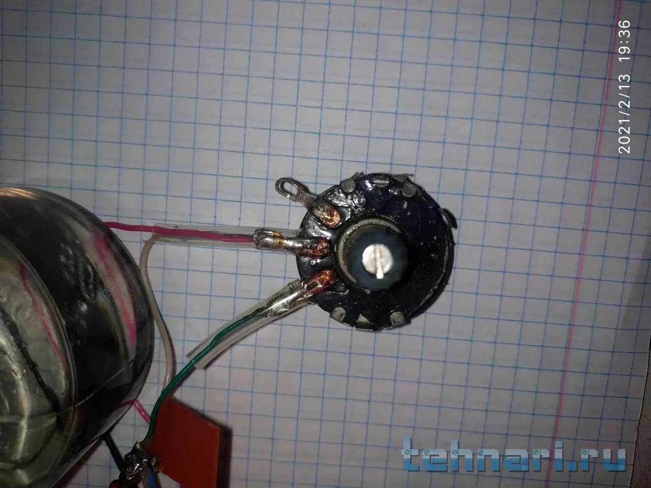

Снова здрасте! Мост работает более менее нормально (дистиллированную воду и растворы солей и к-ты различает). Но чувствительность у этой штуки очень маленькая. Скажите, пожалуйста, можна ещё что нибудь впаять несложное, чтобы хоть на немного повысить чувствительность. Уже сделал минимальное расстояние между электродами .
что значит "маленькая" чувствительность?
Не все изменения проводности фиксирует. Например, что 1% раствор соли что 7% р-р проводность одинаковая(различия нет).
Пробовал кондуктометрическое титрование так вообще бред получается.
Ну если просто измеряю проводность, то включаю в сеть мост и опускаю электролы в раствор.
Если провожу титрование, то опускаю электроды в раствор, фиксирую изначально проводность, добавляю раствор( для того чтобы что-то изменилось приходится добавлять очень много раствора(~25 мл). Но по нормальному должно измениться от меньшего количества)
ваше "просто" ни о чем не говорит! каким образом вы фиксируете начальную проводимость?
1. меня интересуют ваши манипуляции с переменным резистором - ПОДРОБНО
2. в каком положении находится ручка переменного резистора - около минимального сопротивления, максимального или в середине
На переменном резисторе накрутил максимум влево
(см.фото), потом включил в сеть и провел измерения.
Если крутить максимум вправо никакой реакции при погрузке в р-р нет.
И проводность и поведение переменного резистора зависит от напряжения (блок питания с регулятором).
    70.1 KB · Просмотры: 44
Фото почему то при загрузке перевернулася. Клеммы должны быть вверху.
у меня складывается впечатление, что мы разговариваем на разных языках
На переменном резисторе накрутил максимум влево потом включил в сеть и провел измерения.
я совершенно не понимаю что вы хотите измерить таким образом.
вы фиксируете ток, который проходит через микроамперметр.
совершенно не понятно зачем вам мост уитстона, если вы понятия не имеете как с ним обращаться.
гораздо больше было бы толку, если бы взяли просто тестер и измеряли сопротивление раствора
если вы можете что то "измерять" только в крайнем левом(против часовой стрелки) положении. то получается что вам нужно брать переменник большего номинала, но мне кажется, что вы ошибаетесь

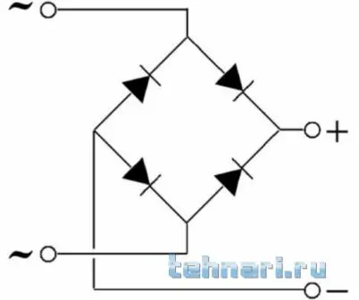

Кто знает для такого диодного моста нужен тиристор?
    3.8 KB · Просмотры: 42
когда как, зависит от обстоятельств
вы ставите нас в тупик своими вопросами, а мы вас будем ставить в тупик своими ответами :)))
Нужен для электролиза. Перед мостом трансформатор 220-12В. Сила тока нужна около 1А. Обычный блок питания не подходит(ток 100мА).
