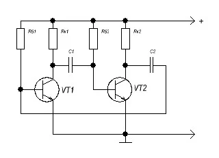

Если не сложно объясните, пожалуйста
Не сложно.Видели на схеме что мультивибратор - это 2 одинаковых половинки, связанные друг с другом через конденсаторы и базы транзисторов? Конденсаторы перезаряжаются токами баз открытых транзисторов и процесс автоколебательный. Изменяя величину емкостей можно в широких пределах изменять частоту колебаний. Попробуйте. Удачи.
Мультивибратор, это двухкаскадный усилитель, охваченный обратной связью... :)
