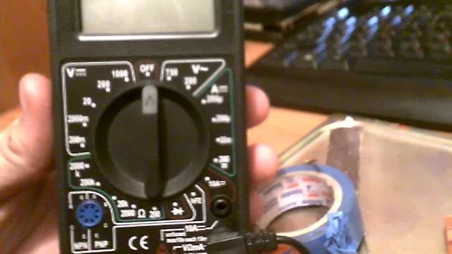

Светлана а маим мультиметром можно проверить ?
    25.6 KB · Просмотры: 220
Нет. Можно в режиме измерения сопротивления на больших пределах проверить работоспособность больших (сотни микрофарад) ёмкостей. При подключении щупов он будет заряжаться и показания его сопротивления будут увеличиваться (вот почему я не люблю цифровые приборы - будут прыгать цифры). В зависимости от ёмкости, конденсатор будет заряжаться или быстро, при небольших ёмкостях, или дольше, при бóльших. По времени заряда можно оценить ёмкость, но это приходит с практикой.
а есть какой нить спецальный прибор ?
Да, называется "Измеритель ёмкости".
В радиолюбительской литературе и в Интернете полно простых схемок измерителей ёмкости и для небольших ёмкостей, и для больших, и для измерения ESR.
