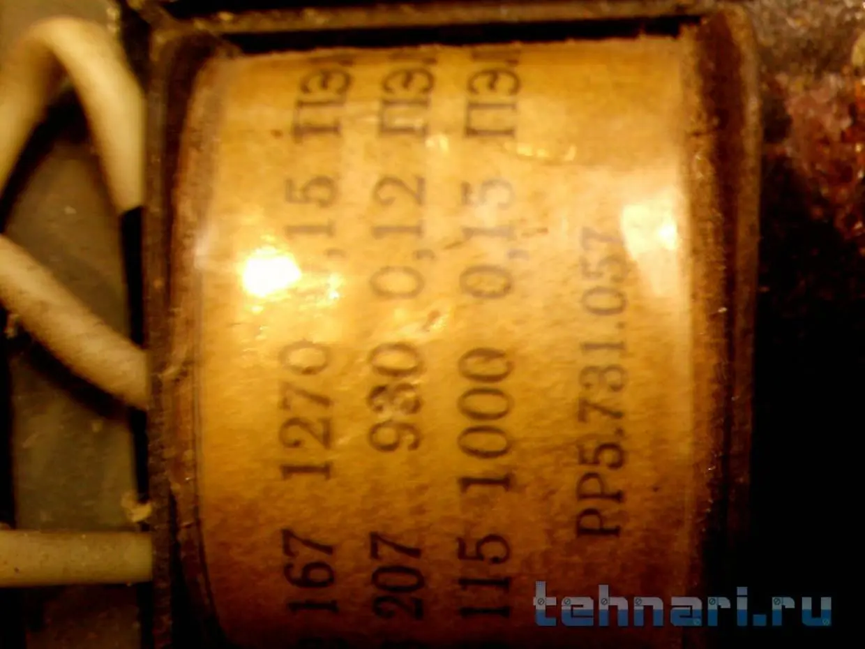

Имеется трансформатор от чего не знаю с маркировкой РР, подойдет ли он?
    44.3 KB · Просмотры: 88
Нет.
Но его можно перемотать, смотав все обмотки, кроме первой (1270 вит). и намотав взамен 200 витков провода ПЭЛ-1 диаметром 0,8 мм.
Может можно использовать трансформатор из какой нибудь старой техники, без переделок и перемотки?

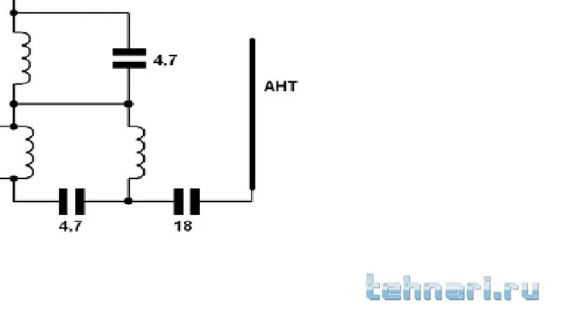

Доброго времени суток всем. подскажите кто знает, как в этой схеме расчитать частоту, при том что все индуктивности 47 нГн, а кондеры в пикоФарадах? просьба указать процедуру расчета.

большое спасибо за информацию, хотелось бы уменьшить радиус поисков нужного трансформатора если бы Вы подсказали в какой технике его используют.
Сейчас - ни в какой.
Раньше были промышленные ТА11 - ТА-127.
в какой технике использовались ТА11 - ТА-127. У меня нет возможности купить так как в радиусе 250км нет подходящих магазинов.
можно ли использовать трансформатор с Фото указанного выше для регулируемого блока питания?
Если вы имеете ввиду этот, то, как уже сказали, без перемотки нельзя. На вторичных обмотках у этого трансформатора будет порядка 160 - 170 В с маленьким током.
может из старого телевизора или проигрывателя вообщем хлама из гаража который рука не поднимается выкинуть?
Хорошие трансформаторы для лабораторных блоков питания получаются из силовых трансформаторов старых ламповых телевизоров.
Вот отличный вариант. Спасибо большое. а из старого финлового проигрывателя, вариант?
Всё зависит от того, какие требования вы предьявляете к блоку питания. Сделать можно из всего. У виниловых проигрывателей, как правило, трансформаторы небольшой мощности, 20...50 Вт.
