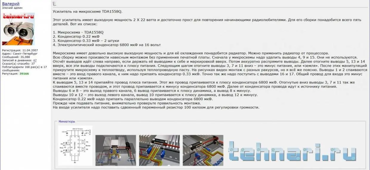

Вот скрин сообщения 13 данной темы - весьма простой усилитель и комиксами по его сборке. Деталей минимум (5 штук - и это в стерео варианте) и причем они недефицитные и совсем недорогие, качество звучания как для первого усилителя своими руками, нормальное.
Нужно только будет блок питания к нему подобрать, колонки подключить и всё будет играть в полном комплекте.

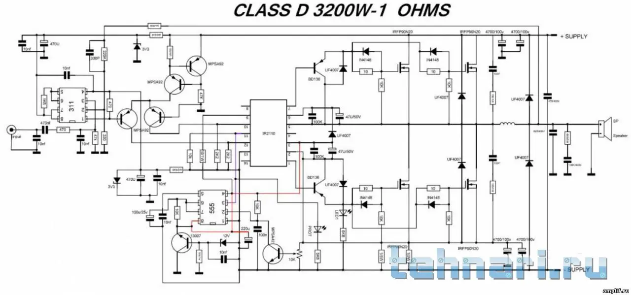

ну дайте самый простой уселитель для саббуфера в машину
ну дайте самый простой усилитель для сабвуфера в машину
Да легко! Держи:
Только придётся малёха в машинку вложить (шумка, проводка, гелиевые АКБ, усиление кузова там и всё такое) динамик тысяч так за 30 для саба и будешь раскачивать райончик свой.
Да легко! Держи:
да-уж усилитель здесь простой очень
