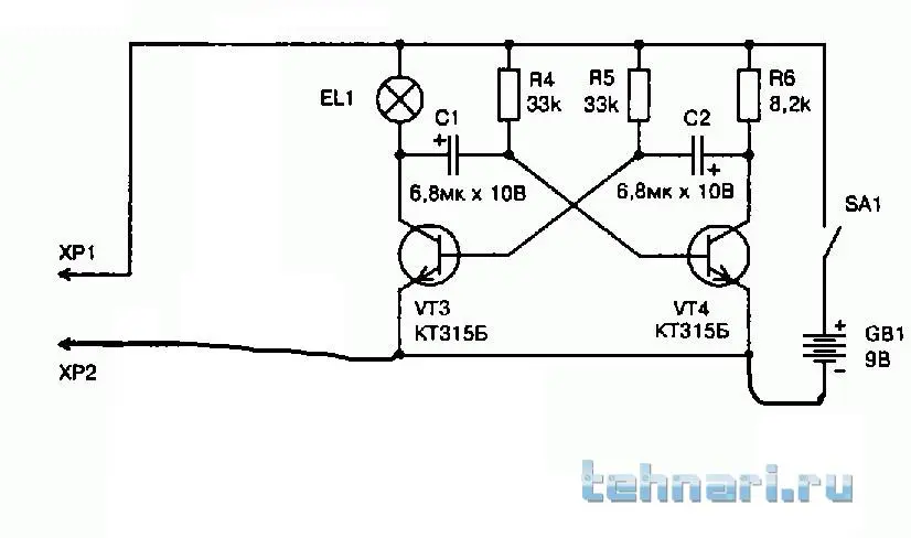

А что изменится, если соединить всё напрямую, без VT1-VT2 и R1-R3? Будет ли схема работать?
    18.9 KB · Просмотры: 208
Будет мигать лампочка. А при замыкании ХР1 и ХР2 произойдёт короткое замыкание.
