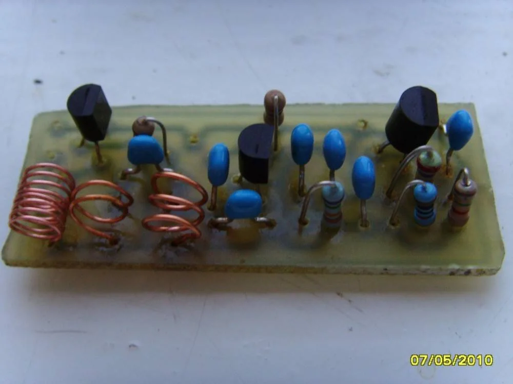

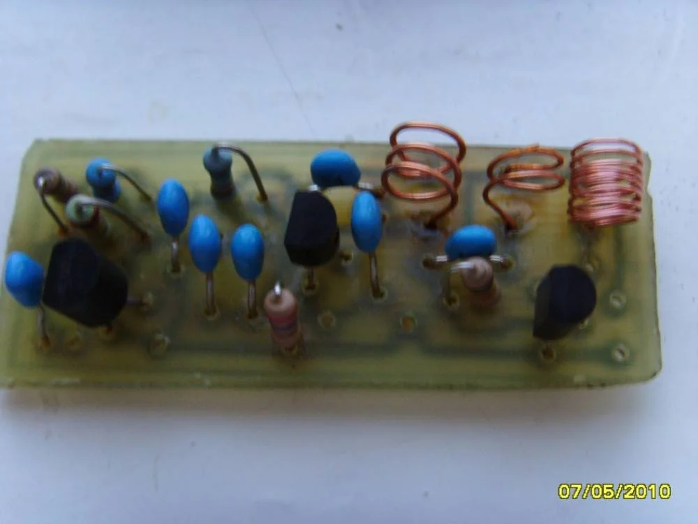

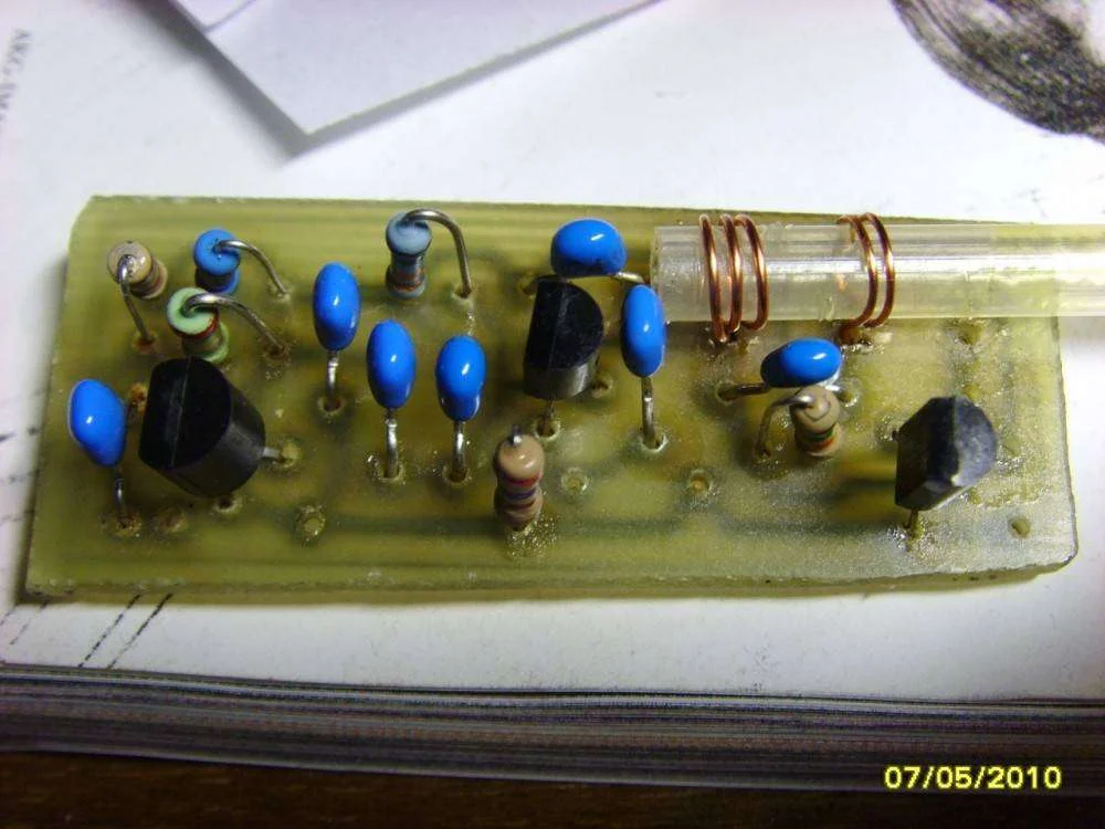

блин шас перемотаю
Вот, теперь так?
    36.3 KB · Просмотры: 774
    33.2 KB · Просмотры: 555
Нет, в одну сторону должны быть катушки 2 и 3 витка.
В какую сторону мотать?
Не важно, главное в одну. И для лучшей связи эти катушки можно намотать на одной оправке в два провода.
Т.е чтобы они были параллельно друг другу? а 3 как?
Да, именно параллельно. А третью всё равно как.

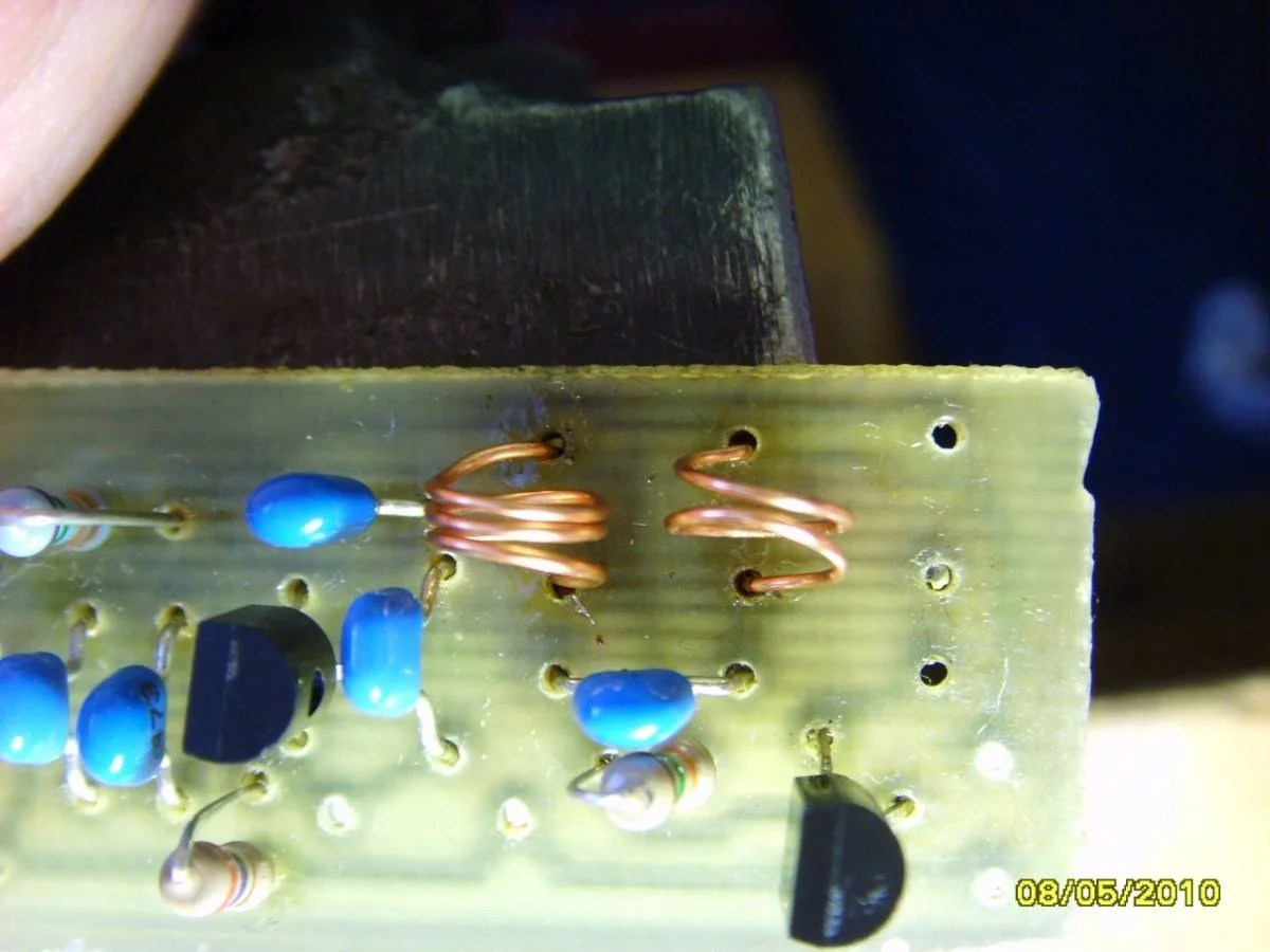

Вот как я думал, катушки в одну сторону. Так нужно?

Зачем разворачиваешь? Я же стрелками нарисовал, как должна идти намотка.
Где? Извените, что то я незаметил
Стрелками вы показали в какую сторону нужно мотать?
Да, при чём в ту сторону должны быть намотаны обе катушки.
Вы показали 2 направления. Каждое для своей катушки? Вы же говорили что нужно в одну сторону мотать.
Я показал, что у тебя они намотаны в разных направлениях, а нужно в одном.
Я намотал в одну сторону. Вот этот топик. Что не так?

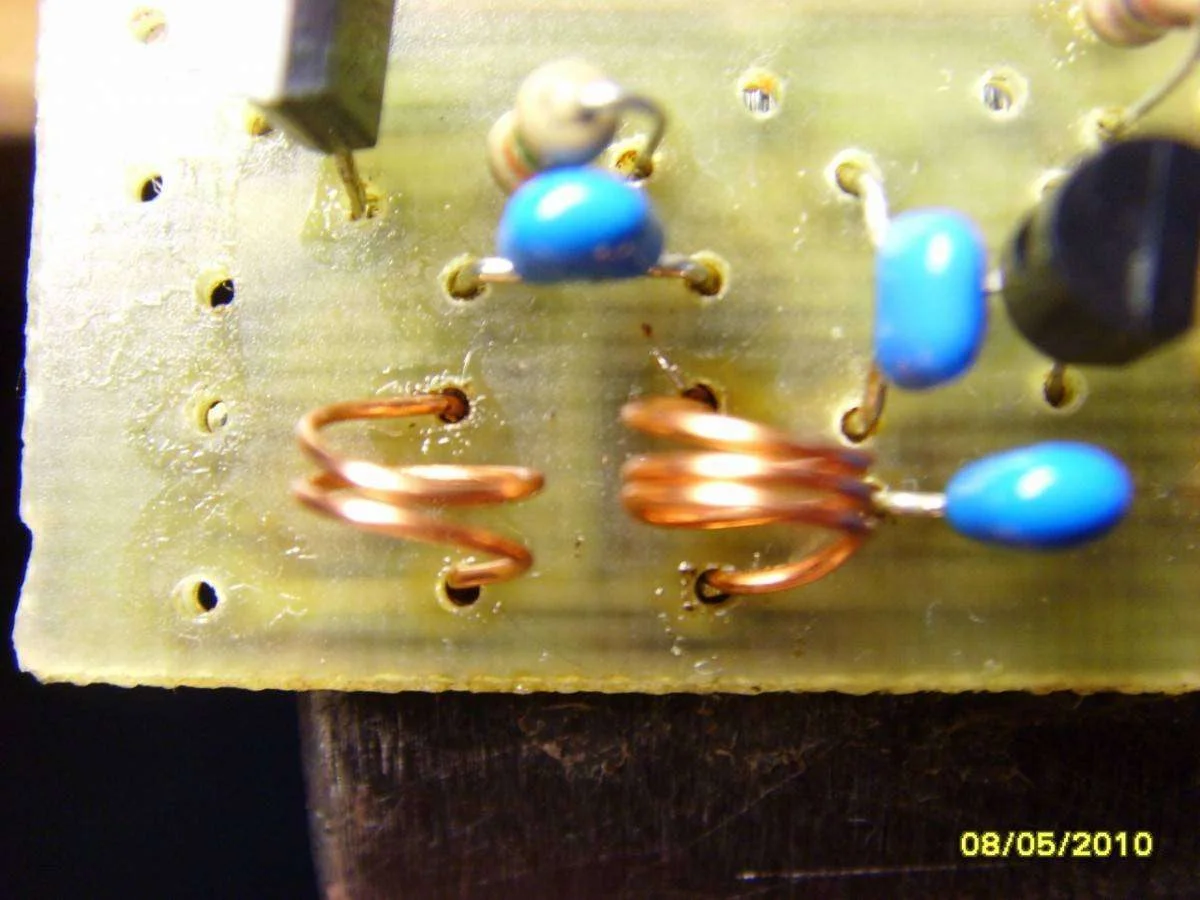

Намотал в одну, а зачем развернул саму катушку на девяносто градусов?
Все, вроде так.

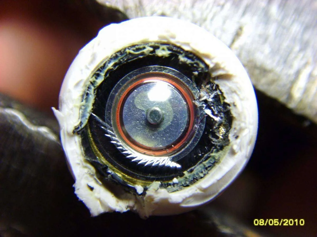

Нашел старые уши разобрал одно. Подойдет ли "это нечто" в качестве микрофона?

Да, этот динамик подойдёт в качестве микрофона. И вики у катушек выровняй, чтобы они дуг друга не касались.

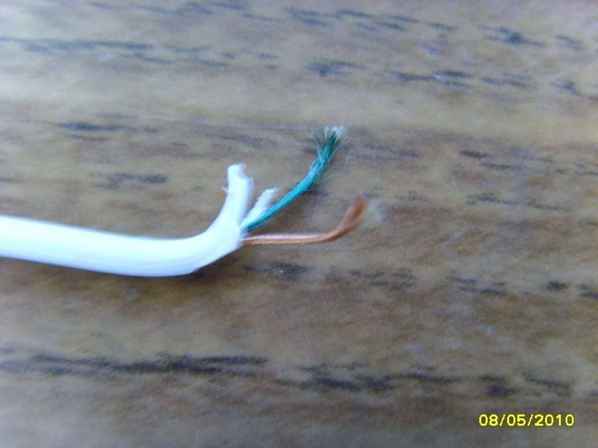

Уже выравнял. Вот так выглядит микрофон в не разобранном виде. У него будет нормальная слышимость? И как его подключать? у него проводки какие то странные
