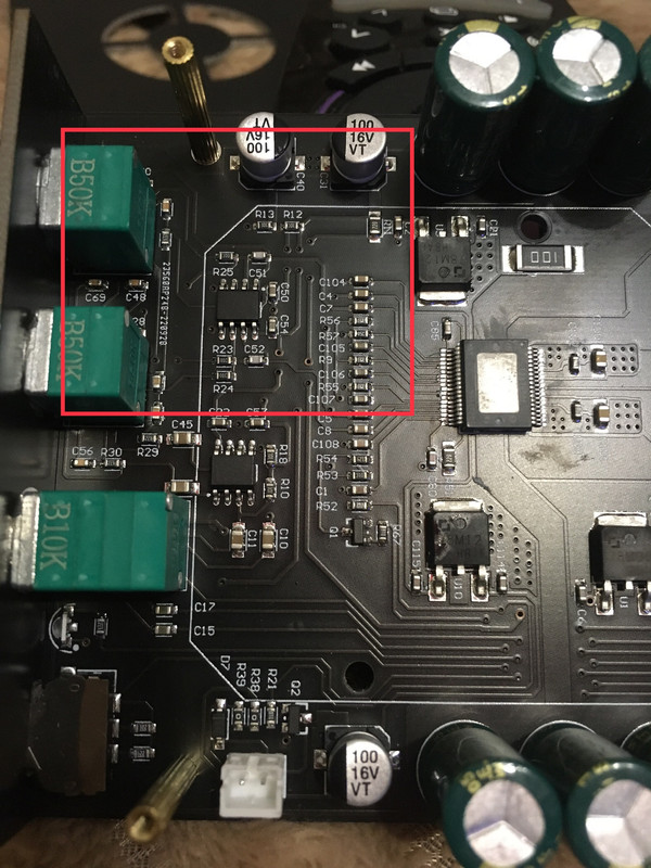

Ну Вы с опытом, вот и у спрашиваю конкретно здесь, у профессионалов, а не у гугла. От гугла мозг кипит и фото ему не покажешь. Вот и обратился на форум за подсказкой. Я думал, вы глядя на плату сможете сразу определить, где что находится.
Встречный вопрос: А не проще заниматься эквализацией на компьютере/ноутбуке? Лично я как установил свою АС Sven SPS-820, настроил на слух желаемую АЧХ, так и не трогал её ни разу. А было это лет 20 назад, хотя, со звуком работаю много и постоянно. Все мыслимые и немыслимые регулировки делаю в DAW.

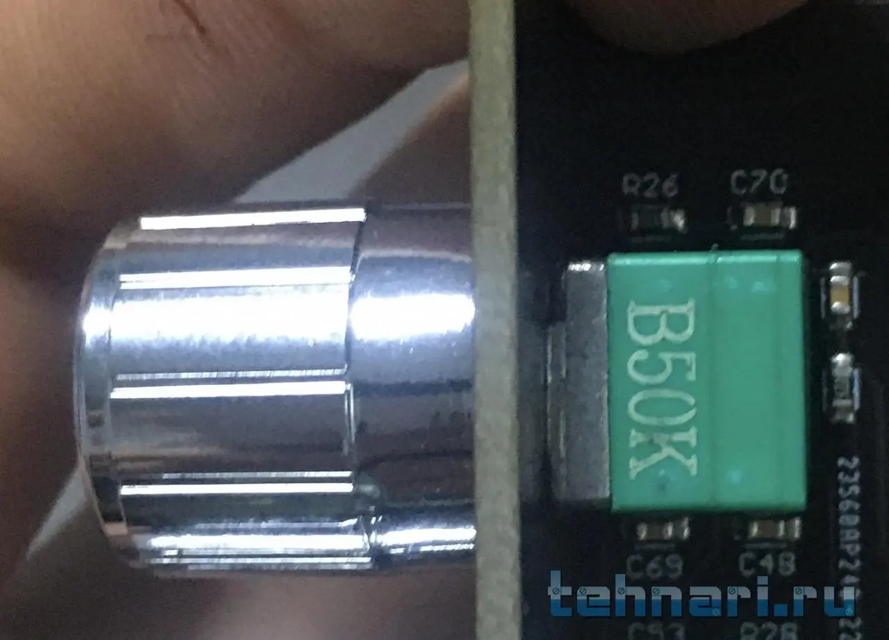

Не, лучше в усилителе сделать регулируемый срез частот. Потому что источники звука могут быть разные. А программы с эквалайзером как-то не серьёзно. Усилитель не такой дорогой, так что смело можете указать, где ковыряться. Спалю, новый куплю :) Регулятор ВЧ на плате самый верхний. И вот не знаю какие резисторы менять. Те, что вокруг переменника или те, которые рядом с операционником.
Мы то сможем, (и это не о себе говорю), хотя я и не профессионал, а любитель. И вы сможете, приложив немножко усилий. Знаете же, как рисуются на схемах резисторы, конденсаторы, операционные усилители - вот и разрисовываете потихоньку, не спеша, схему, по печатной плате. Это делается без гугля. Нет ничего сложного, поверьте. Как только увидим вырисовывающийся ФВЧ на схеме, так и подскажем, что менять

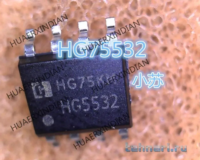

Раз это так важно, то под мощным увеличительным стеклом необходимо рассмотреть маркировку восьминогих микросхем. Скорее всего, это будет одна и та же микросхема. Сообщите нам её, а уж мы что-нибудь придумаем.
Вот, я писал ранее. HG5532
Такой ИМС не существует. :( Зато имеется HE5532. Посмотрите внимательно не ошиблись ли. HE5532 - сдвоенный операционный усилитель - микросхема широкого назначения и для расчёта параметров фильтра нужна его схема.
Есть и HG5532. Вероятнее всего это китайский нелицензированный клон NE5532

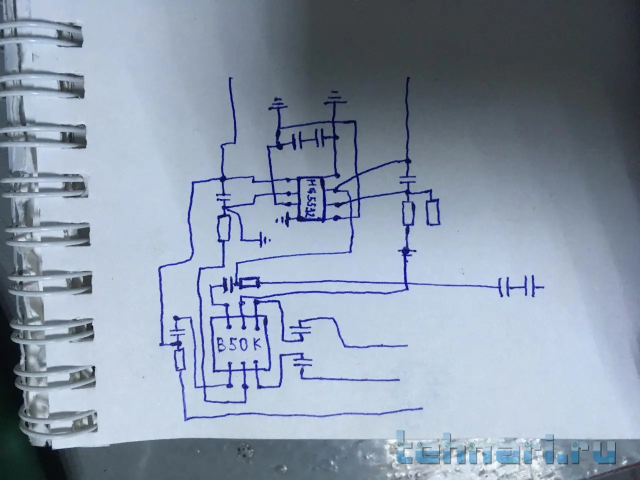

Где-то мне говорили, что в разрыв резистора нужно ставить переменный, что бы регулировать частоту среза. Только вот вместо какого резистора… Этот процессор только за ВЧ отвечает или он ещё НЧ сигнал обрабатывает?
Вот мой первый урок рисования :) Всё что рядом с ВЧ обрисовал. На втором фото переменный резистор на схеме, его положение

Не понимаю, чего вы хотите от этой схемы? Вы изобразили обычный мостовой регулятор тембра. Точнее, его часть, ответственную за регулировку верхних частот. Но до этого вы писали о ФНЧ? Так вот, насколько мне видится, в этой схеме нет никакого ФНЧ, который мог бы обрезать сигнал, для подачи его на сабвуфер
А если речь о сабике то, тогда уж не ФНЧ, а ФВЧ.
