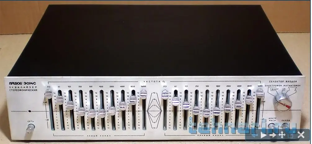

О, у меня тоже прибой стоит.
Почему "тоже"? У меня Прибой не стоит, у меня Про Тулз стоит. ;)

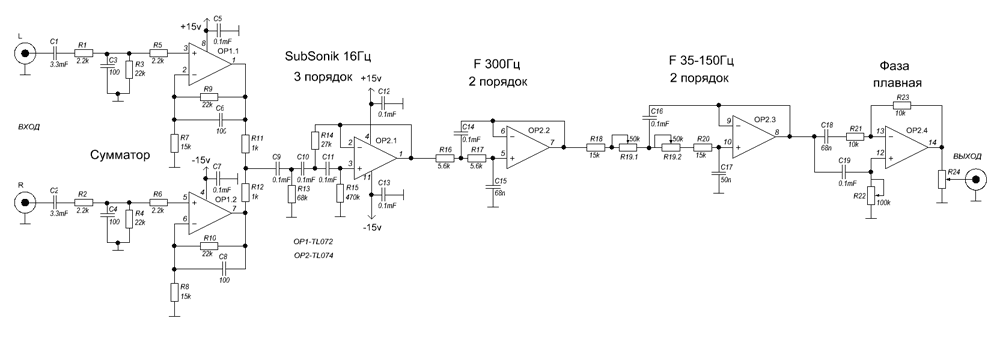

Начнём с того, что в данной теме речь идёт не столько о выравнивании АЧХ (и даже вовсе не об этом), а о перестраиваемом фильтре среза для сабвуфера.
Доберусь до своего компа - напомню про всем здесь известную схему настраиваемого фильтра (раз уж самим лень поискать даже на нашем форуме).
Вот схема много раз повторённого и хорошо себя зарекомендовавшего фильтра для сабвуфера. Частота среза по НЧ плавно перестраивается от 35 до 160 герц. На выходе стоит плавная регулировка фазы.
Если нужно, то есть и печатная плата.

Вот ещё один вариант перестраиваемого фильтра. Здесь срез в диапазоне 60-225 герц.
    25.6 KB · Просмотры: 18
Ну да, ему нужен ФНЧ. Но насколько понимаю, ему нужна уже собранная плата, или на крайний случай, конструктор, типа мастеркитовского. В этой плате ФНЧ с бухты барахты не впаять

Оба усилителя проходят через эквалайзер.
Это что за четырёхканальный эквализер-то такой?
