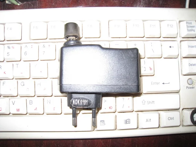

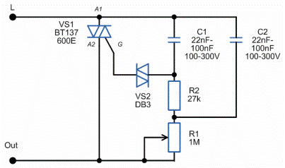

Вот откопал тот диммер (в начале схемка была)
учитывая что использовано совковое железо - это сверх минимализм :D
Да, красиво сделано.

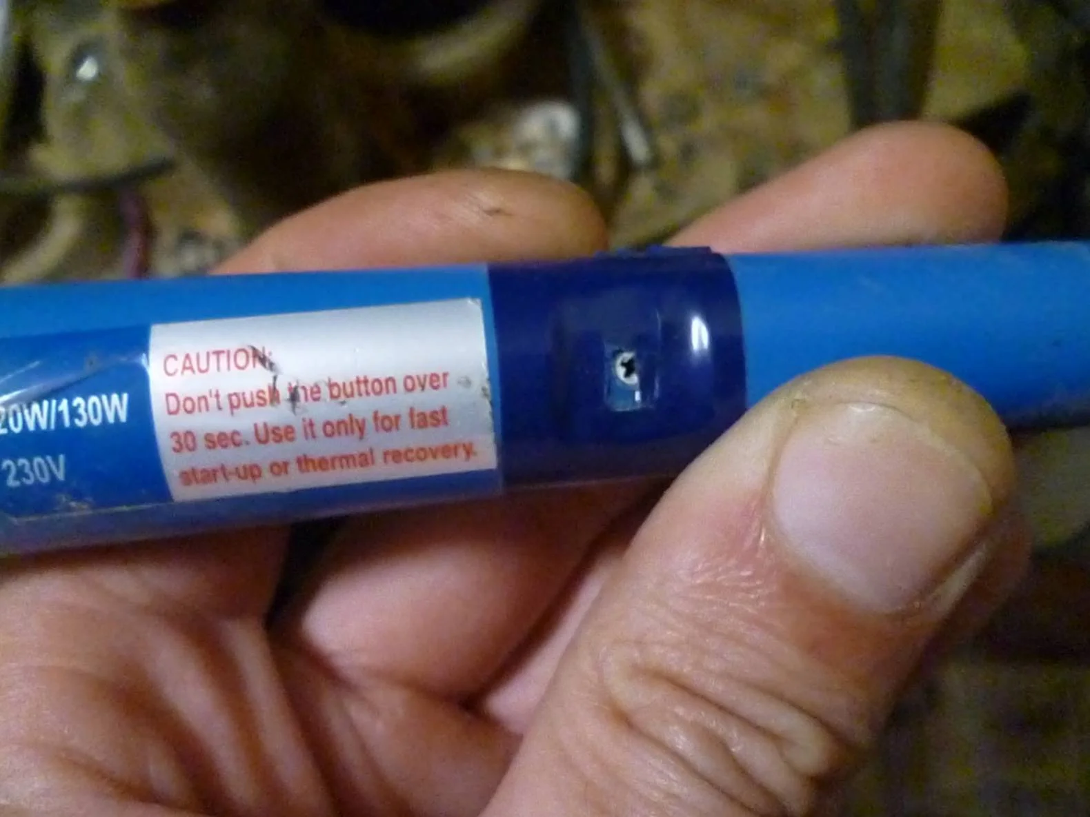

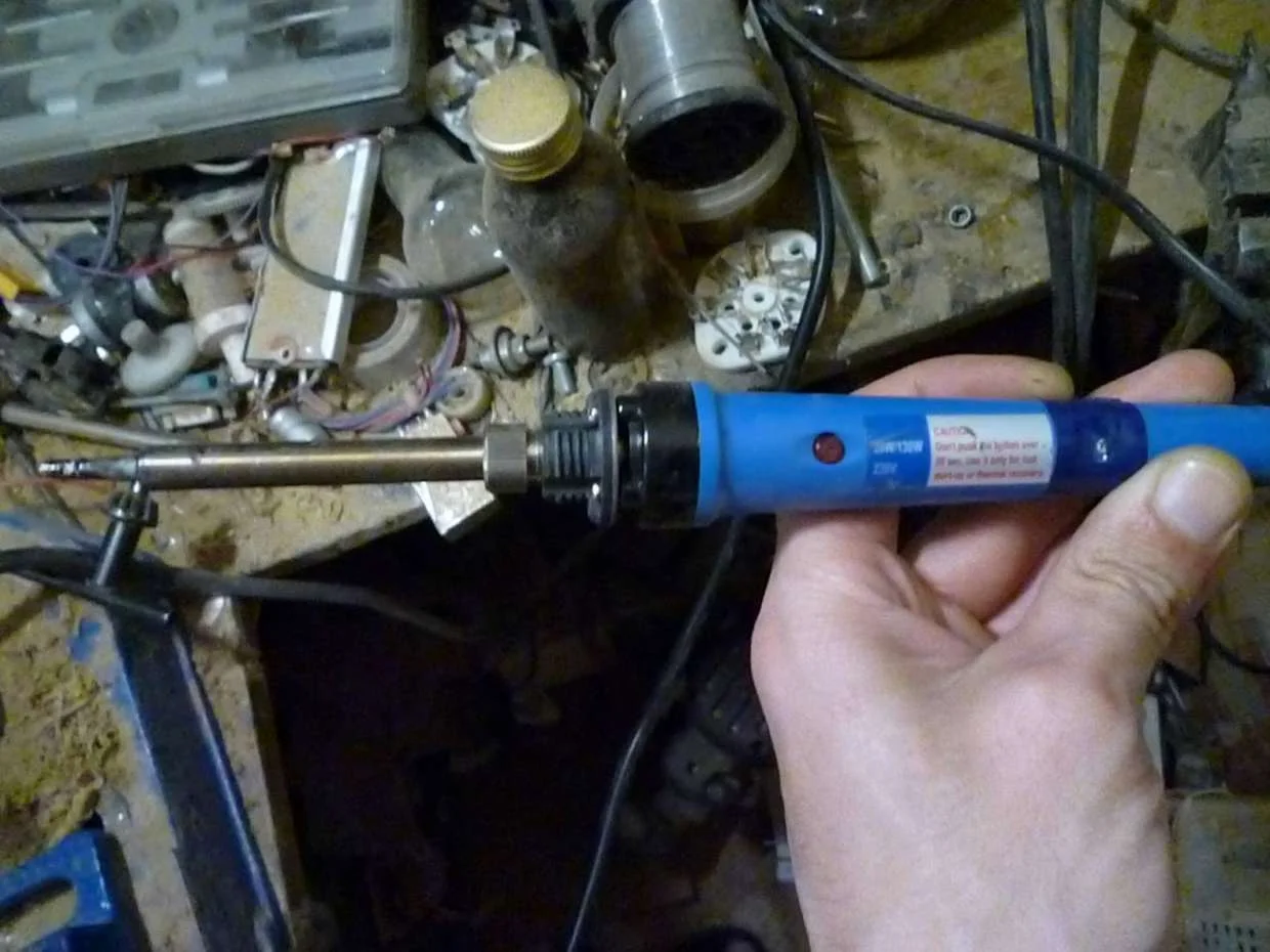

Ой, каюсь! Забыл совсем, что обещал выложить фотки своего паяльника.
Вот такую простенькую схему я использовал.
Это китайский регулятор мощности, который они устанавливают во всякие бра и светильники.
Всё это навесным монтажем легко помещается в ручку паяльника. Вместо потенциометра я использовал подстроечник, который встраивается (вклеил в специально подготовленное отверстие) в ручку так, что бы отверткой можно было подкрутить мощность.

Собственно вот такой паяльник
А вот регулировка. Сделано так, что "отрегулировал и забыл".
Разбирать, чтоб показать что внутри - лень :)) уж простите

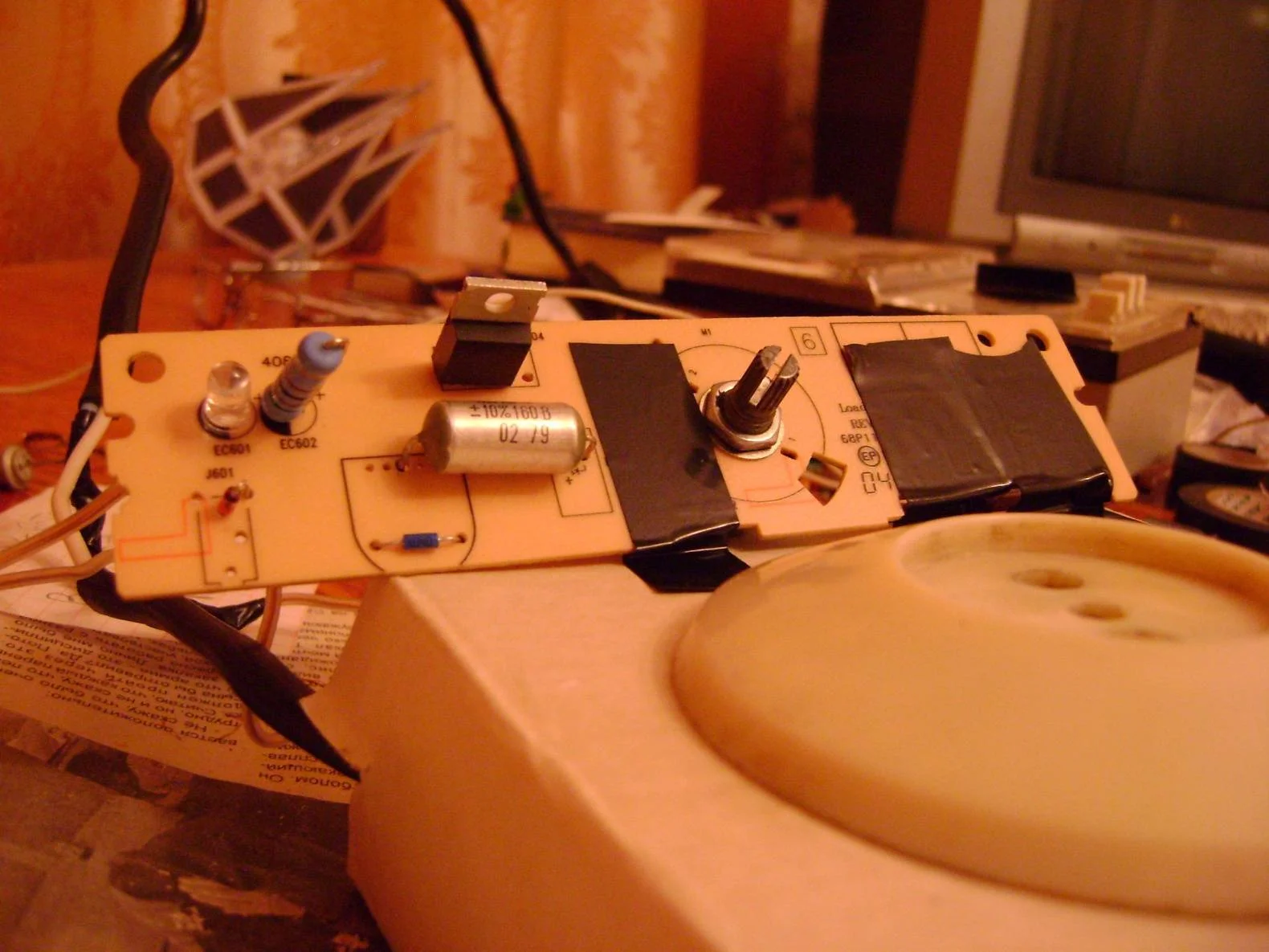

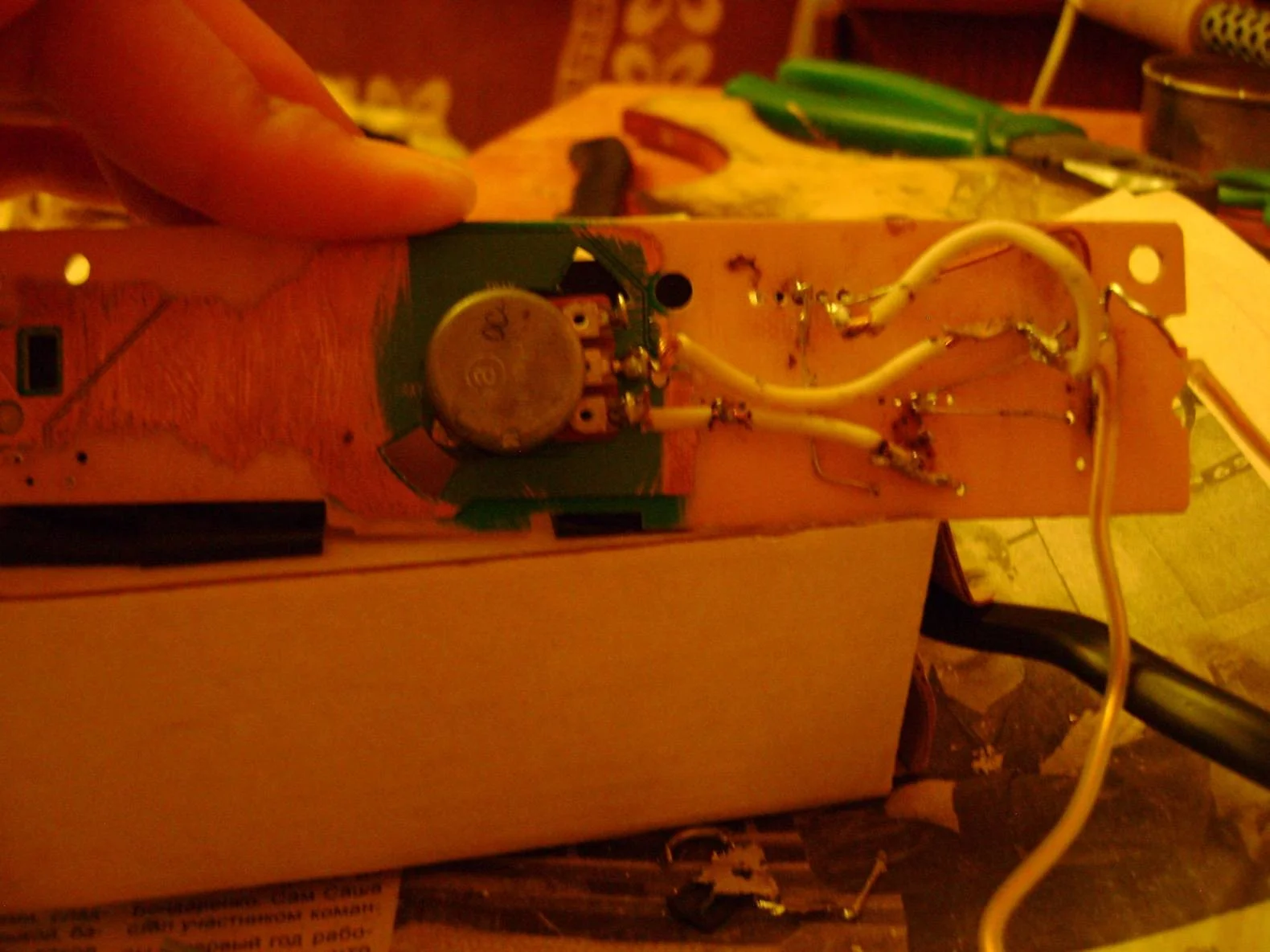

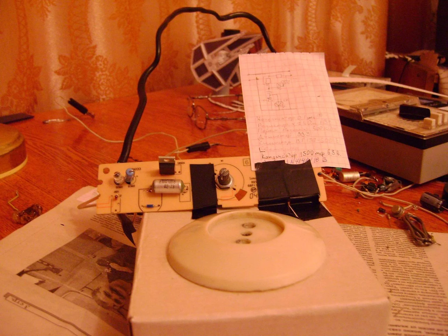

Сколхозил вчера вечерком такой регулятор. Ниче, работает. Только резистор немного неадекватен,на половину крутишь-ничего не происходит, потом резко появляется напряжение...
P.S. Прошу прощения за навес, текстолит кончился. И за хреновую пайку тоже.
Кондёрчик настоящее ретро! :tehnari_ru_509:
прозвони его, похоже он у тебя "жжёный" сам недавно выкинул с десяток таких "неадекватов" :)
Прозванивал, тоже самое показывал и мультиметр. Засранцы, совсем задолбали...Недавно менял кучу пробитых транзисторов.tehno014
Да бывает, у нас в магазинах полевики продают просто так в пакетиках, и руками хватают и ещё неизвестно что с ними в процессе перевозки было, два пробитых и четырёх попалось:D
