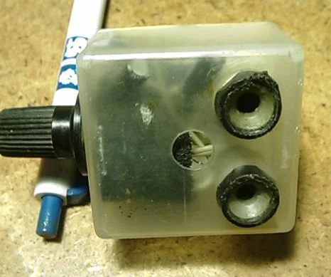

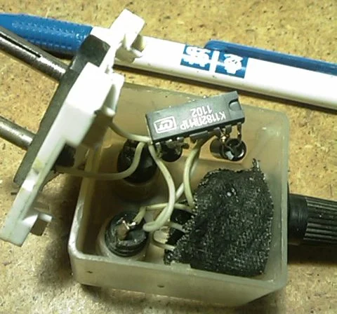

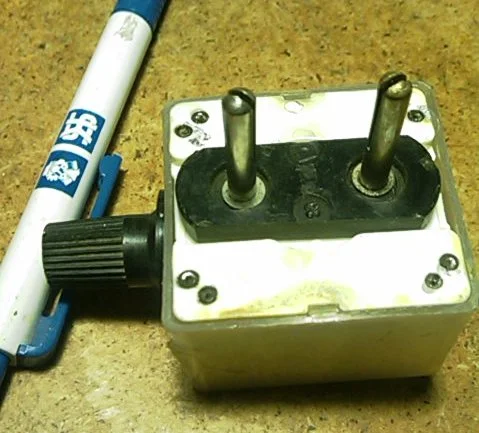

Есть копеешная микросхема К1182ПМ1Р. 2 конденсатора, полчаса времени, и вот вам щасье. При желании можно засунуть и в розетку.
    40.3 KB · Просмотры: 310
    23.7 KB · Просмотры: 350
    35.5 KB · Просмотры: 621

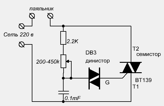

Я по этой схеме на макетке собирал. Динистор взял из сгоревшей эконом лампы. Лампочку на 60 ватт тянет. Обошлось всё не больше 50 р.
    5.8 KB · Просмотры: 8,012
