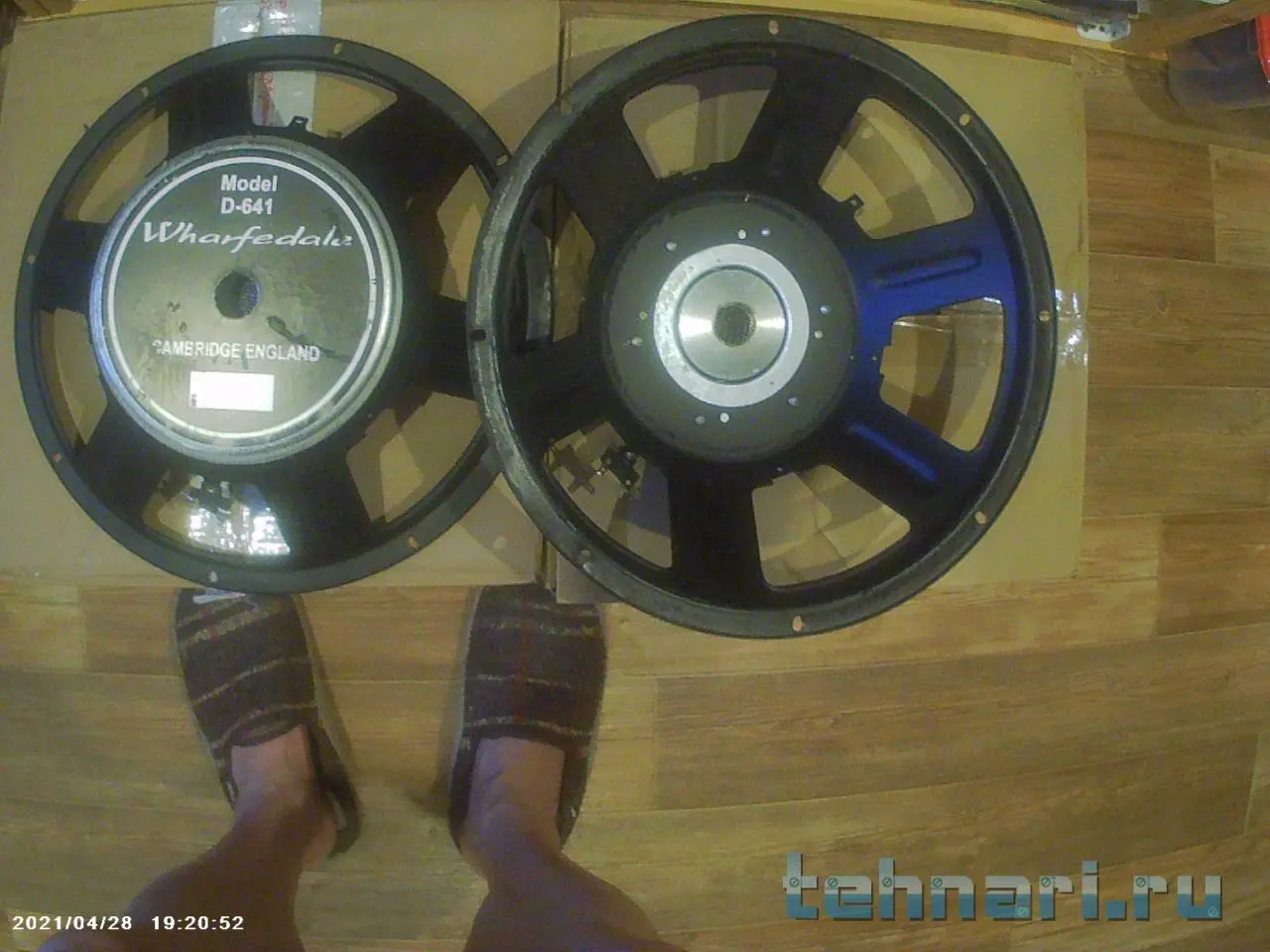

Вот промежуточный результат. Осталось лишь собрать.
    44.2 KB · Просмотры: 125
    53.3 KB · Просмотры: 166
Все, собрал и установил в АС. Осталось снять АЧХ, подкорректировать (если понадобится фильтр) и ... Уже ждут сборки два 15" сабвуферных динамика.(тоже Wharfedale). Так что вечер перестает быть скучным.

Вот они - красавчики. Диффузоры с катушками правда на просушке в сарае.

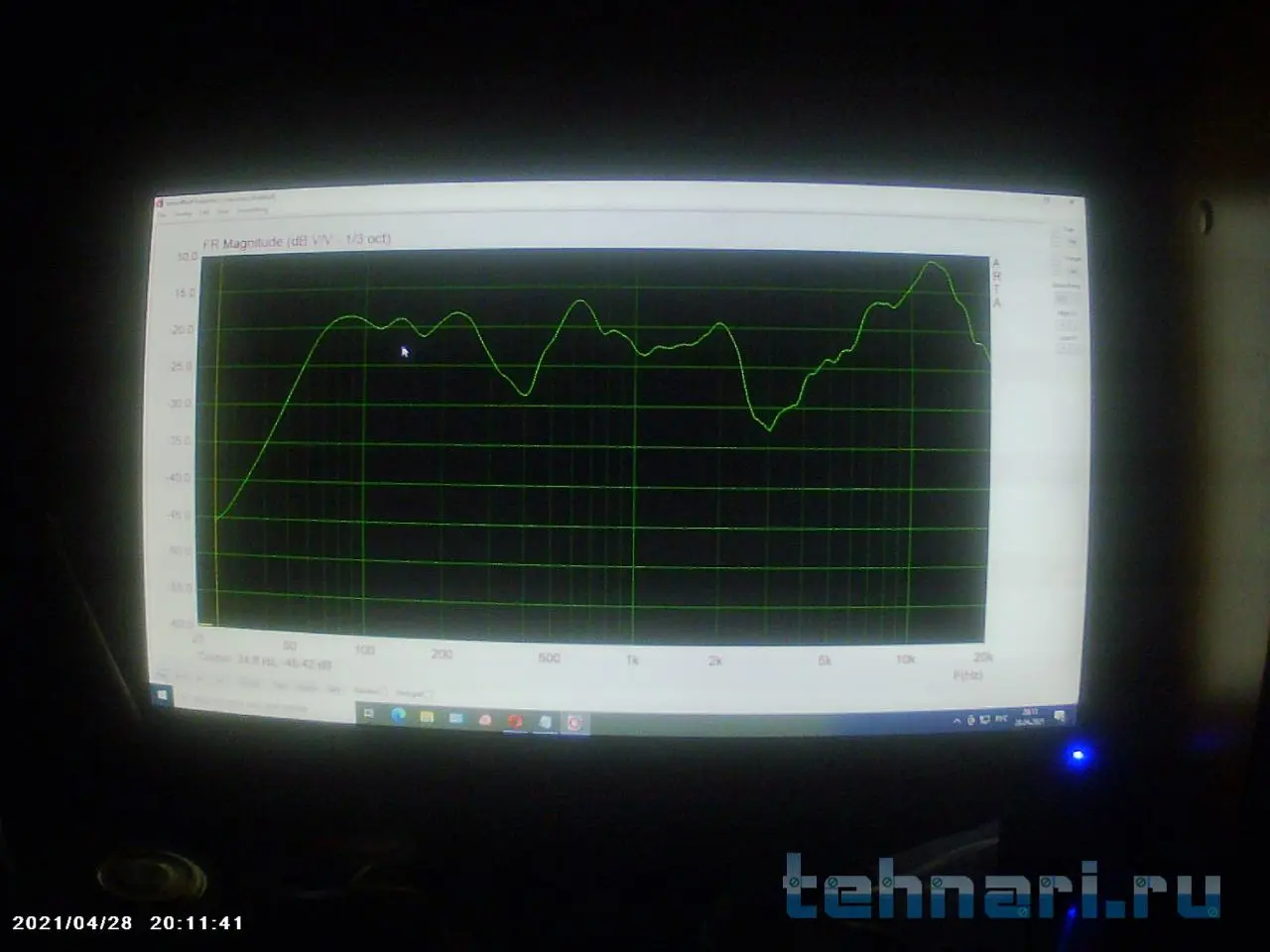

Вот, что получилось. Одна из фоток вуфер в противофазе. Провал- пик на 400-750 герц возможно из-за того, что АС находится в нише компьютерного стола.

Мои старенькие Wharfedale Valdas 100 заскрипели. Внимательный осмотр показал, что начали деформироваться диффузоры в трех (примерно) миллиметрах выше пыльников. Из-за этого катушки стали перекашиваться в зазорах. Смог на али найти подходящую замену и заказал. Посылка (диффузоры с подвесами) пришла втечении месяца. Обмер показал, что заказом я угадал. Первый динамик вчера расклеил, родную катушку не повредил. На днях буду собирать.

Играют тоже ничего, особенно хорошо отрабатывается мидбас. Возможно свою роль играет очень маленькое (порядка 0,01ом) выходное сопротивление усилителя. АЧХ динамика на низу в свободном воздухе очень гладкая (вообще без волн).
