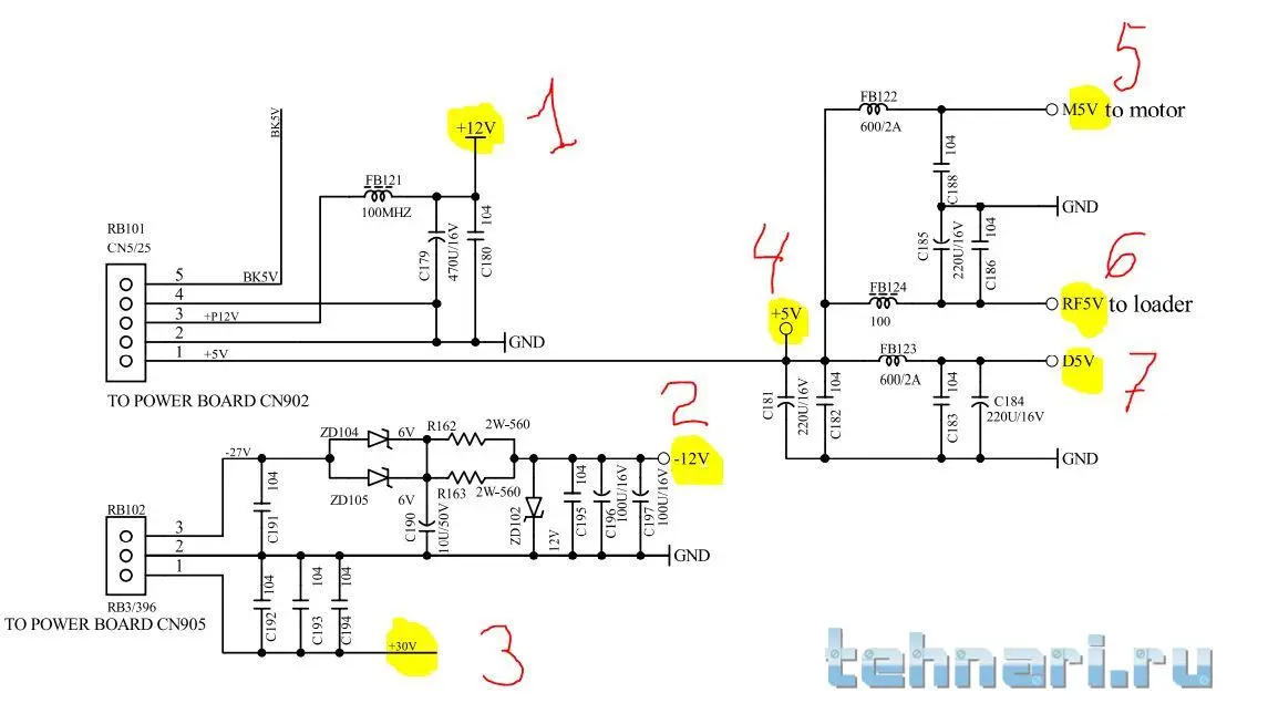

Не нашел только +12В
Так как из опыта знаю, что пользователь выполняет рекомендации ровно на половину, а на некоторые вопросы не отвечает совершенно- ТО буду краток.
1. Есть ли 12В на третьем пине разъема CN904 блока питания?
А если на этом же разъеме посмотреть 5В. То сколько показывает ваш прибор?
M890G показывает 5,22В.
На корпусе С965 присутствует -23,3В. Откуда берется не пойму.
А если измерить 5 и 12 вольт но относительно клеммы GND (2, 4) на том же разъеме?
Теперь на CN905 измерить +36 и -27. Сколько там по вашему прибору?
А какие напряжения пришли на MAIN PCB в точках по цифрам?
