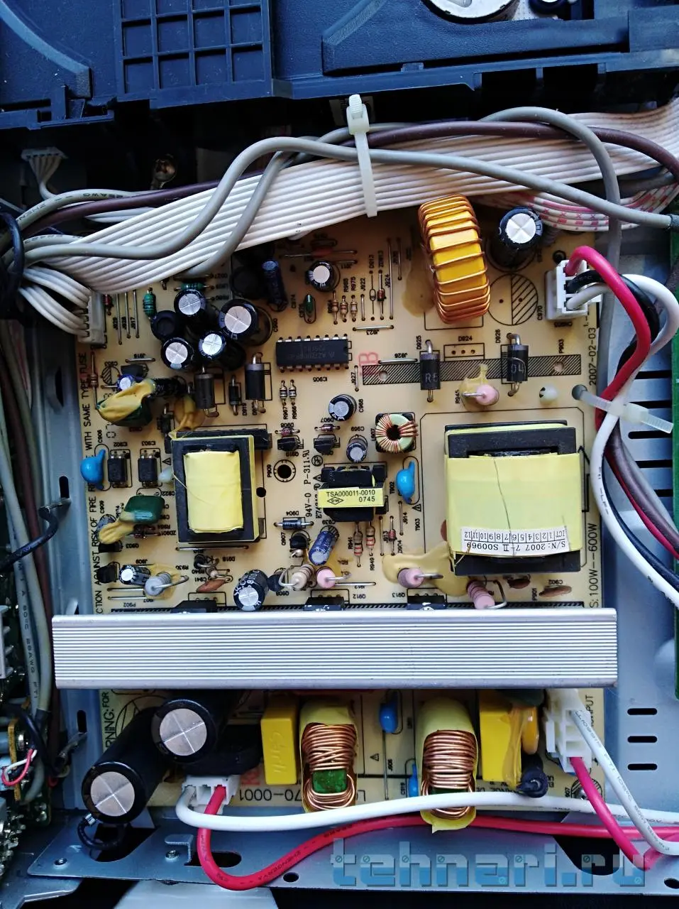

Посадочное место звонится на сообщение. Выпаял конденсаторы С937 и С959. Сообщение осталось.

Отцепи разъем CN903. Пробой остался?
Дайте пожалуйста фото на плату блока питания с обеих сторон.
Термин сообщение используется в проводной связи, в телефонии и означает замыкание, соединение между собой.
Плата блока питания

Это по просьбе kylan плата блока питания.
1. проверить диоды вторичных выпрямителей Т903 (D915, D917, D919, D922, D923).
2. проверить Q914, Q915, Q905
3. проверить оптопару IC902 и в ее цепи Q904, Q901
4. проверить оптопару IC903 и в ее цепи IC904, ZD911, ZD901, С909
5. Q903, Q902, С916
6. ZD912, D903, D916, D918, D904, ZD902, Q908, C939, Q909
7. На всякий загляните в блок индикации и проверьте С216.
8. MAIN BOARD - Проверьте, что на 108 ноге процессора (какое там напряжение). Какое напряжение на ногах 2 и 3 IC104?
