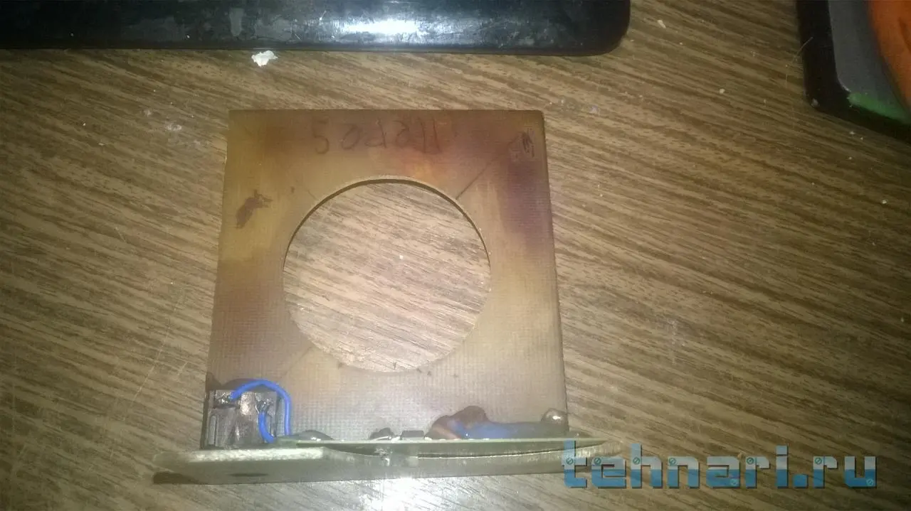

ну вот такой примерно, светильник.. дури в нём.. тут я совместил 6-ти вольтовые белые и 3-х вольтовые жёлтые (с лампочек) диоды

задумал я себе, подсветку на сверлильном станке.. не пинайте керзачами..
вообщем контроллер от ноута (ну чем располагаю, тем и могу), диоды 50 на фифти, половина белых от телека 6-ти вольтовые, остальные жёлтые от лампочки.. и видать повторяюсь.. :) :)

затянули вы топик.. есть чё посущественнее чем менять транзисторы в копеечной лампочке?
Болезни этих ламп сродни болезням подсветки LCD телевизоров - работа светодиодов на предельных токах. Если хотите чтобы лампа после ремонта работала долго, уменьшайте ток через светодиоды, увеличивая сопротивление датчика тока. «Драйверы» на балластных конденсаторах лучше сразу менять на нормальные, с ШИМ, и стабилизацией тока
