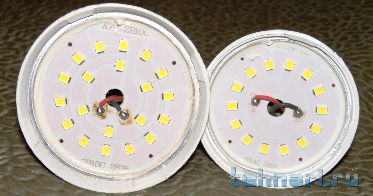

Вот, скопилось кое- что под ремонт :) Но есть несколько неясностей.
1) Блоки питания в таких лампах. Они работают как источники тока? Или просто каждая модель блока подогнана по определенную панель со светиками? Как без светодиодов можно проверить работоспособность блока питания? Чем его грузить?
2) Можно ли, внеся изменения в схему БП, слегка занизить мощность лампы, тем самым уменьшив ее нагрев и соответственно продлив срок ее службы? Например, на фото с парой ламп одна 15 Вт, другая 12 Вт. Одну сделать 12 Вт, другую 10 Вт.
3) Стоит ли вообще возиться с ремонтом? Ибо цель стоит не просто починить, чтобы лампа зажглась, а чтобы она проработала несколько лет. Например фото с панелькой где указаны два сгоревших светика. Я уже чинил на работе лампы с такой же неисправностью закорачивая сгоревшие светики. Но работали они потом недолго. От часа до пары дней. Видимо в лапмах светодиоды на панельках настолько одинаковы по параметрам, что к тому моменту, как один сгорает, оставшиеся уже совсем на грани выхода из строя.
Юра ты бы почитал топик с начала и до конца внимательно, вопросы и отпадут практически. По изучай даташиты драйверов(кои имеются)
