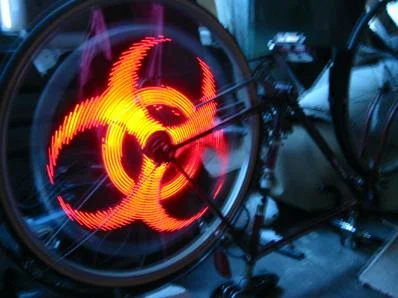

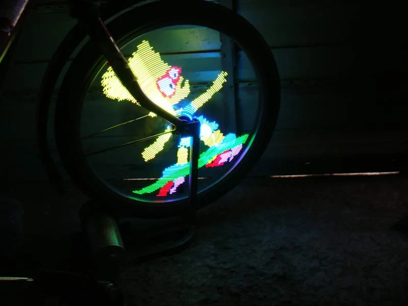

Возможно, ли изготовить подобный девайс самому? :tehnari_ru_837:
вот такой вот девайс

Это наверное стробоскопический принцип , мне кажется .
Возможно, принцип такой же, как на часах-пропеллере.

Мне кажется что в данном случае ( на колесе велосипеда ) электроника не присутствует , там просто составляется рисунок из цветных элементов , единственное как составить этот рисунок что бы он " стробоскопил " .

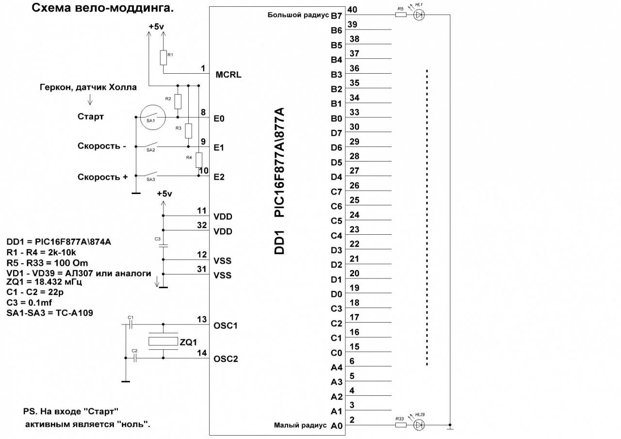

Вот есть такая схема, но нет печатки. Буду пробовать делать печатку (первый раз в своей жизни)
    57.8 KB · Просмотры: 994

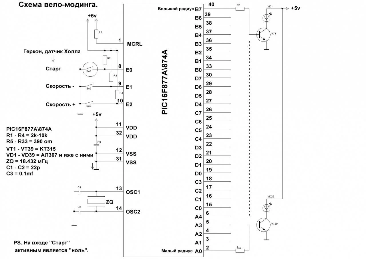

Вот есть такая схема без транзисторов
    56.3 KB · Просмотры: 242

в данном примере электроника есть. устройство называется spokepov схем в интернете навалом. принцип там такой
1 стоит датчих хола и магнит для синхронизации
2 микроконтроллер и регистры
3 память еепром для хранения кадров картинок
микроконтроллер занимается простым делом, он сканирует датчик на предмет импульсов, каждый импульс это начало круга. измерив время от одного импулса до второго и разделив его на 360 мы получаем время включения светодиодов в одном из 360 секторов круга.
далее контроллер читая из еепром картинку пихает ее в регистры.
но есть одно но. одной линейки мало, так как для нормального рисунка прийдется ехать 60км в час
а если три линейки то при 15км в час уже будет видно рисунок.
это значит три устройства. а магнит на колесе один
я в китае купил себе подобную хрень...
штанга из 3 груп светодиодов по 4 шт кажись
позиционировалось как для автомобиля, когда получил товар, оказалось, что на упаковке указано что это для велика...
все очень хрупкое из пластмассы (в комплекте 3 акб -пальчика)
пока не испытывал... как-то нету времени
правда отдал порядка 7 баксов за шт, поэтому - устройство рисует просто разнообразные узоры аля калейдоскоп. Встречал такое-же но подороже (на порядок) - там можно подключать к ПК и загонять свои рисунки.
на выходных попробую испытать - если что, выложу видео
вот все что надо для spokepov
кроме самой программы. не могу ее выложить так как она 2.2м а на форуме максимум 1.9 можно выкладывать
