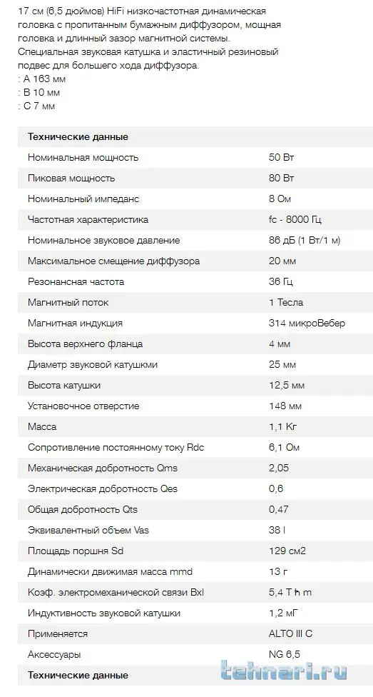

Есть вариант взять их по цене W 170 (правда б.у), а если они окажутся 8 Ом, то достаточно ли просто добавить сопротивление параллельно?

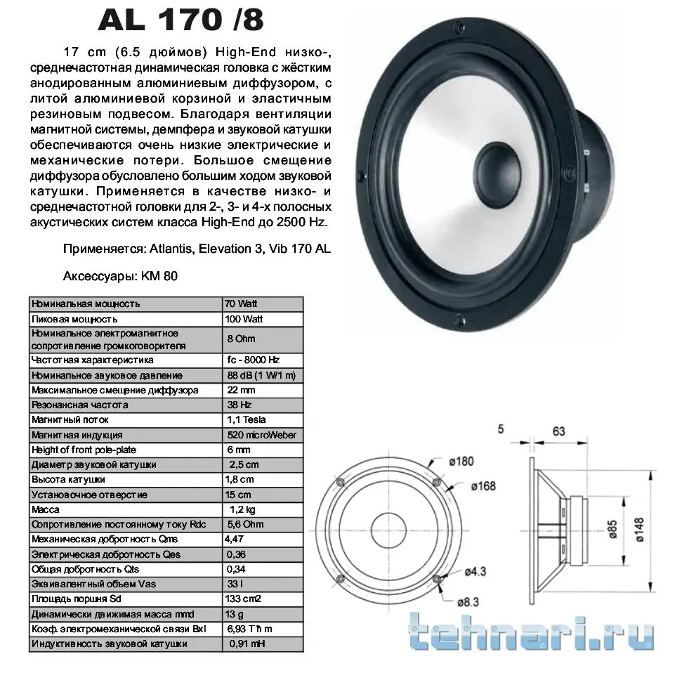

Интересно - чем AL лучше W, если существенно дороже?
AL-170 лучше середину воспроизводит, W-170S по низам больше отдача.
W-170S/8

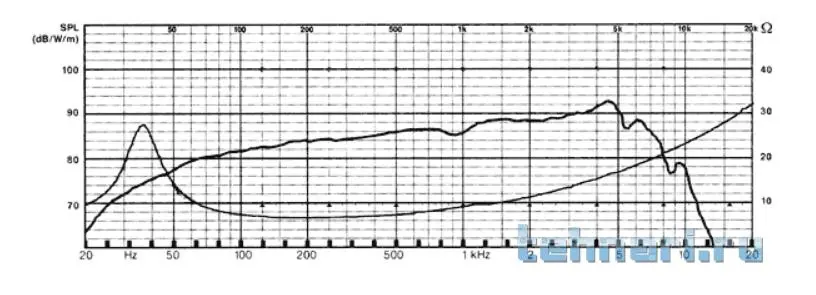

AL-170/8
C AL-170 фазоинвертор придется перенастраивать.

Там все пересчитывать надо! Диф алюминий, звенеть будет (отыграет быстро, точно, но на слух резковато звонко). После 6 тыщ у него айнтрахт на диаграмме (понятно, что резаться будет на 2,5 тыщ, но все ж..) Бери готовый конструктор на его основе и тупо повторяй. VIB 170 AL
