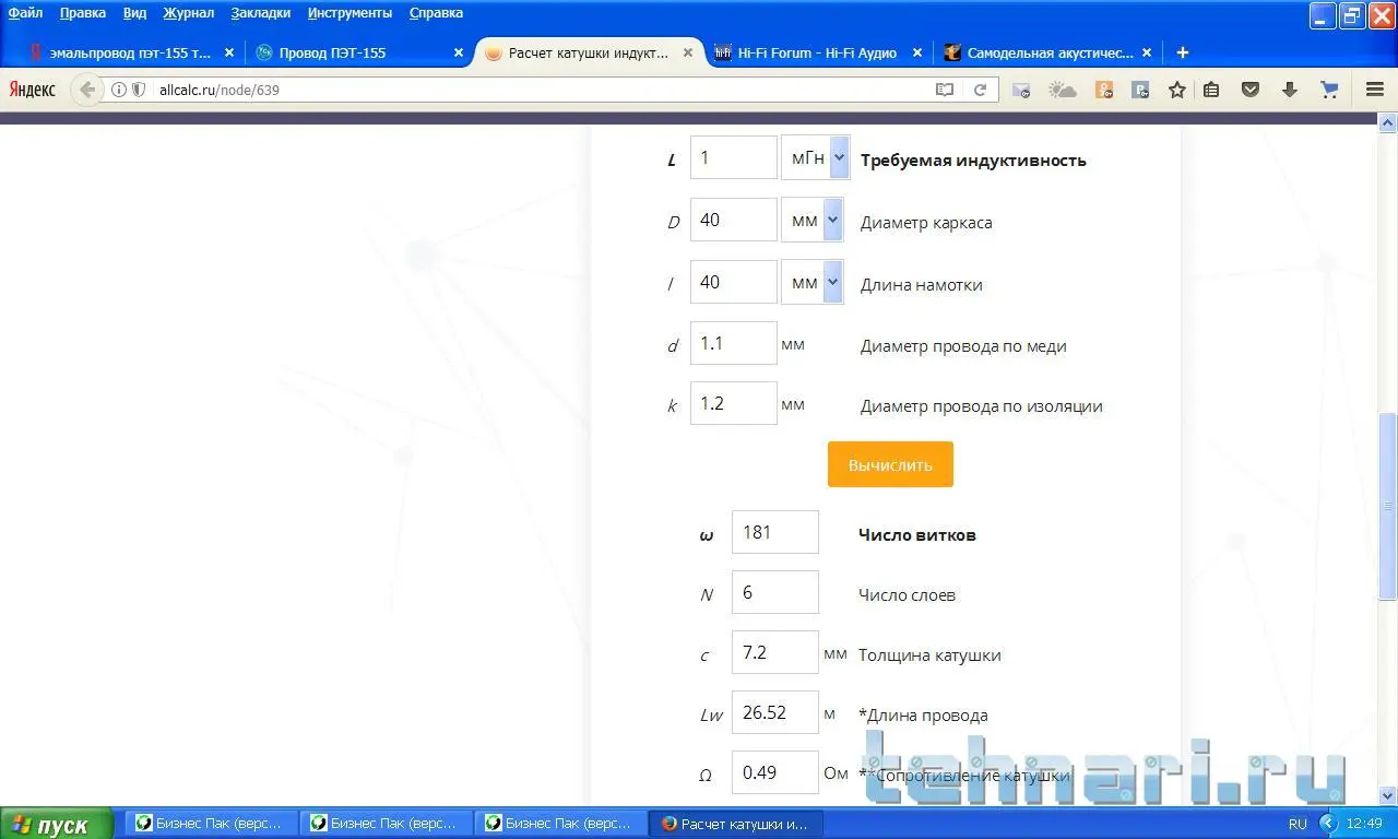

Да никакой разницы, Визатон только что на каркасике (катушке). Енсена стяжками стянуть к дощечке и тож не расползется(хотя провод там с самоклеющимся верхним слоем). Скажу больше, рукодельная катушка ничем не уступит (а то еще и выиграет, взяв провод потолще, получим меньшее сопротивление).
Самодельная катушка тянет за собой приобретение прибора, измеряющего индуктивность. Я походил по магазинам, в своё время, ничего не было. Заказал LC-метр в интернет магазине. Зато теперь, по всему городу есть приборы. Продаваны подсуетились)))
Ярослав, на мой взгляд, - разницы нет, какие катушки брать.
Из-за одного раза покупать LC-метр, накладно, калькуляторы рассчитают с достаточной точностью. Расчет катушки индуктивности. Калькулятор Вот, как пример 1мгн аналогично Енсену
Слабо верится, но проверять не хочется. Несколько лет назад не было точных калькуляторов. Имевшиеся в сети и в литературе давали 50% погрешность. Вы за такой расчёт поручитесь?
Как вариант, - у китайцев недорогой тестер взять за 800 рублей есть печатка с зажимами. Еще можно звуковухой мерить индуктивность, - умеет. (flyback.ОРГ.РУ/viewtopic.php?t=1985)
На компе, заодно, - можно будет импеданс системы измерять.
