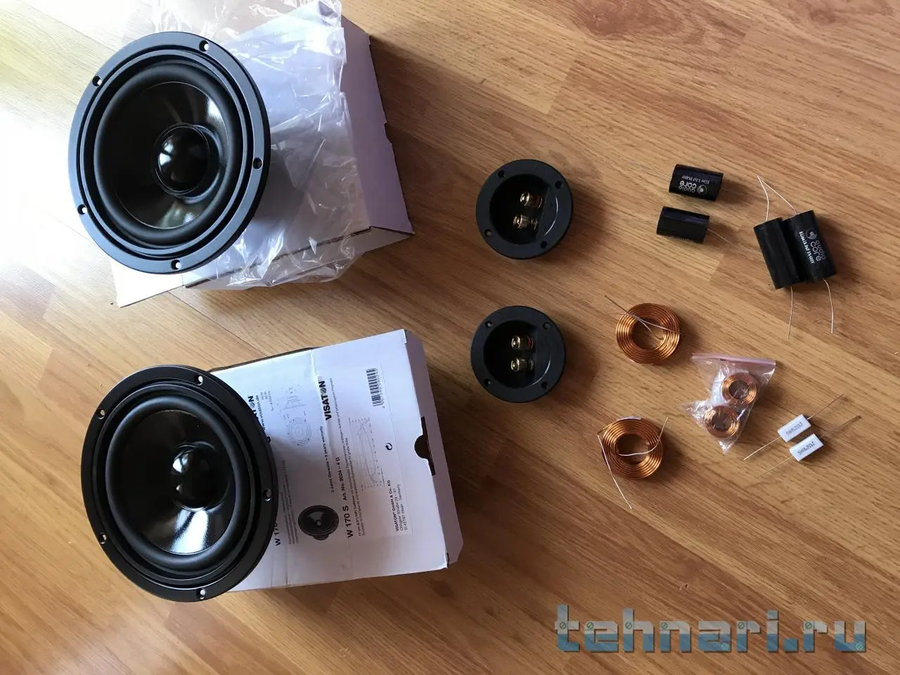

Как всегда, как на охоту, так собак кормить. Пришли детали. Протупил, и взял резистор в фильтр не той мощности вместо 10 ватт - 5 - https://www.audiomania.ru/rezistor/mundorf/mundorf_mresist_hl.html#11176
Чего посоветуете:
- купить взамен него какой простой (какие будут у нас в Калининграде в наличии), с правильными номиналами
- поставить этот - достаточно ли его?
- или подождать и съездить через пару месяцев в Москву за "правильным"
Первый раз вижу даташит на проволочный резистор. Че ты покупаешь в этой фирме? Не даешь ей сдохнуть что ли?
Так-с. Мощность надо соблюдать,это верно
Какой это?
Где ж еще покупать? Динамики там брал, вот и детали решил. Если есть другие - с удовольствием узнаю и буду пользоваться. Живу рядом с Польшей - но те не продают - списывался с ними (с представительством Визатон), говорят, покупайте у ваших.
Я вообще первый раз вижу даташит) уж извините за нубововсть. Понимаю, что совсем новичок, но учусь. Потому в качествах резисторов не очень разбираюсь. Лекарства - могу подсказать, а резисторы - нет(
Простой - я имею в виду не фирменный) Влияет ли это на звук или в случае резистора не имеет значения?
И так понял, что надо брать именно с той же мощностью, верно?
Пришли комплектующие (на фото только пищалок нет). Работа активизировалась! :domrab:
