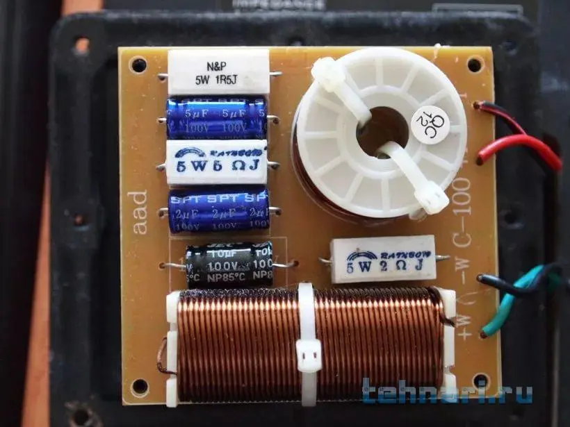

Добрый вечер. Вашими советами и своими руками сделал платы) Хочу уточнить - имеет ли значение как припаивать катушки индуктивности. Вроде где-то видел на форумах, начал искать - не могу найти. Не как располагать - эту схему уже проштудировал не раз - а именно, есть ли различие какой отвод катушки куда припаивать, или это не имеет значения?
Все! Нашел. Где-то на 80... странице. Не имеет значения. Но если ошибаюсь - поправьте, пожалуйста.
Вашими молитвами) Несколько неэстетично, зато дешево (?), удобно, практично)))
Думаю, наверное стоит больше усилить проводом нижнечастотный канал, а?

Нормально. Отмоешь вообще песня
На будущее! Может кому пригодится. Оптимальное расположение катушек на плате.
    31.7 KB · Просмотры: 252
Да-да. Сенкс за напоминание. А то болтаются. Тяжелая - которая большая.
Кстати, читал где-то, что вот такая длинная катушка менее подвержена искажениям и влияниям. Если будет интересно, найду ссылку.
