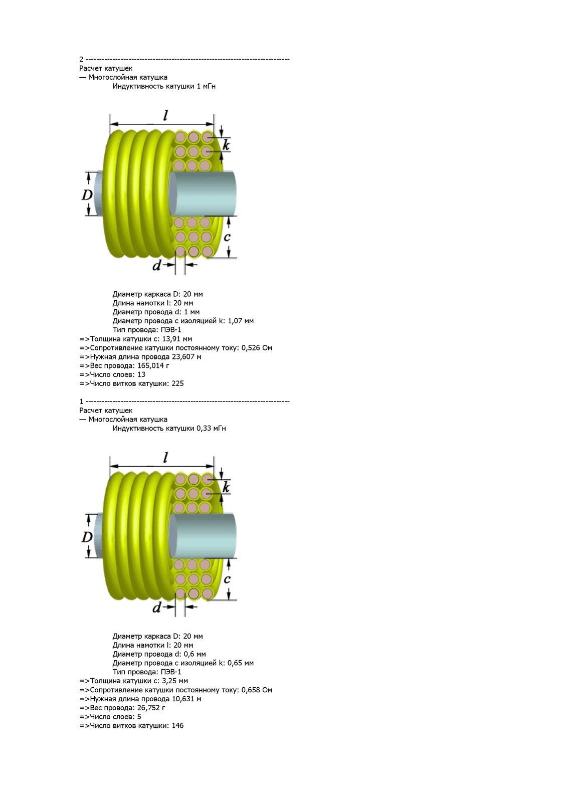

Катушки надо рассчитывать или купит готовые. Я покупал готовые.
Вот и я о том , что вроде индуктивность известна , диаметр провода тоже . Я хочу попросить знакомого токаря выточить каркасы . Размеры ???
Спасибо ! Индуктивность в первом посте .
Как-то так...
Спасибо ! Но конкретных размеров нет ?!

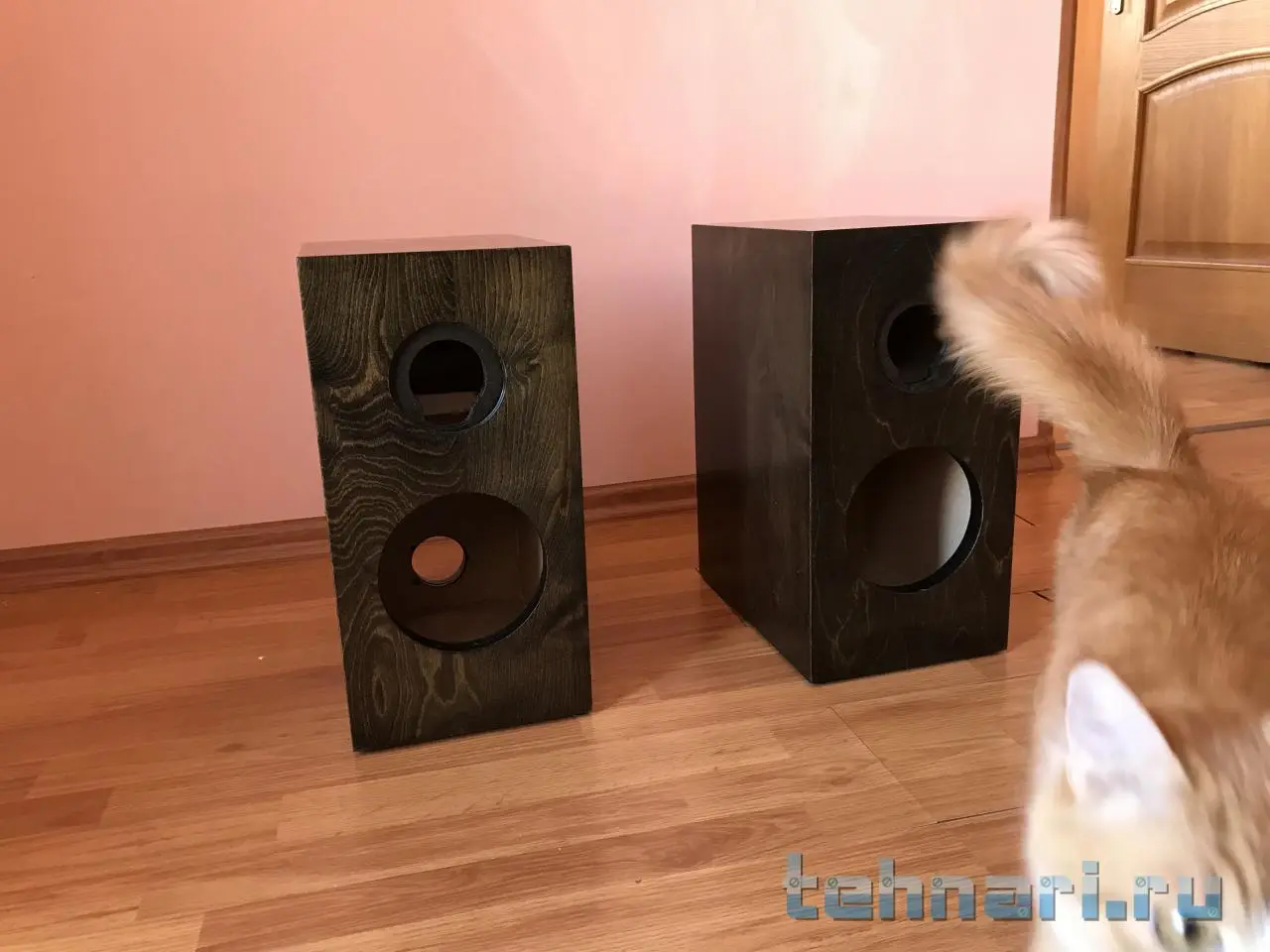

Наконец-то...Доделал :star2:
Не думал что таких размеров выйдут..места нет

Аккуратненько получилось, только возле стены звучать не будет! Найдите для них место по свободней, пусть даже отдельно. Им простор нужен, в идеале метр от стены. Где их взять ваши проблемы. :)
Спасибо.
Переднюю панель и две боковые - делал в солидворксе, потом отдавал на ЧПУ.
Остальное - заказан распил.
Детали покрасили под заказ и собрали в единое. Самое сложно было - это собрать

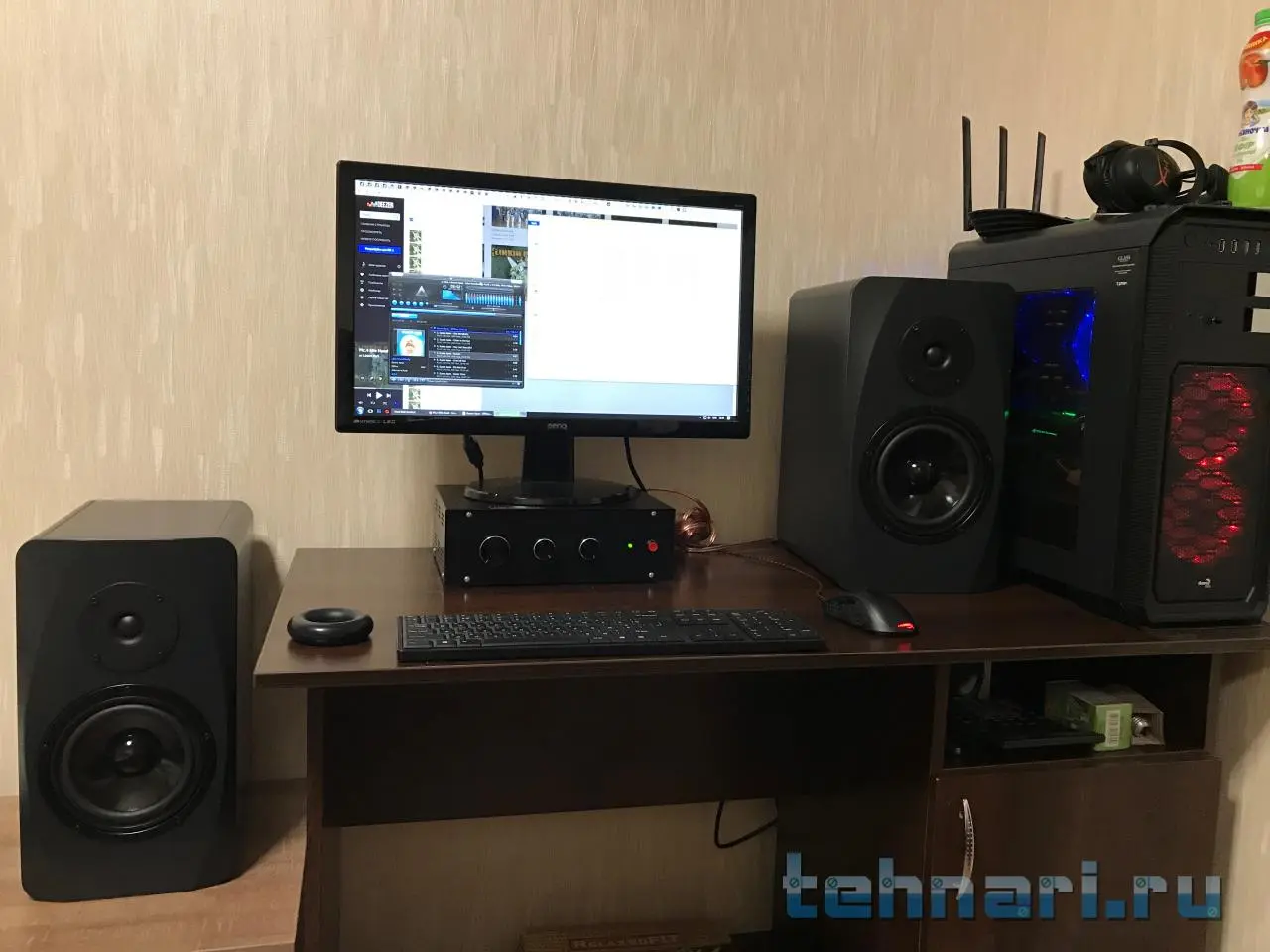

Добрый день всем!
Вот и мой долгострой)
Пару месяцев, как завершил. Слушаю наслаждаюсь.
Валерий, спасибо большое за проект. Звук прекрасен! Мне сравнивать сильно не с чем. Пока и этого за глаза. Хотя лукавлю, потихоньку начинается: а вот если кабель, а вот если предусилитель и проч.
Делал сам только кроссоверы, финальную сборку и полировку. Короба собирал мастер - ему было интересно освоить технологию, поэтому работа заняла несколько месяцев, учитывая, что по основной профессии он парикмахер. Но сделал в соответствии с немецкими стандартами (я из Калининграда))). Много ругался на МДФ, говорит, хрупкий, раскалывается. Отделка шпоном, морилка и несколько слоев лака с шлифовкой. Обклеил стенки 4-см синтепоном. Больше не экспериментировал. Теперь занимаюсь усилителем.

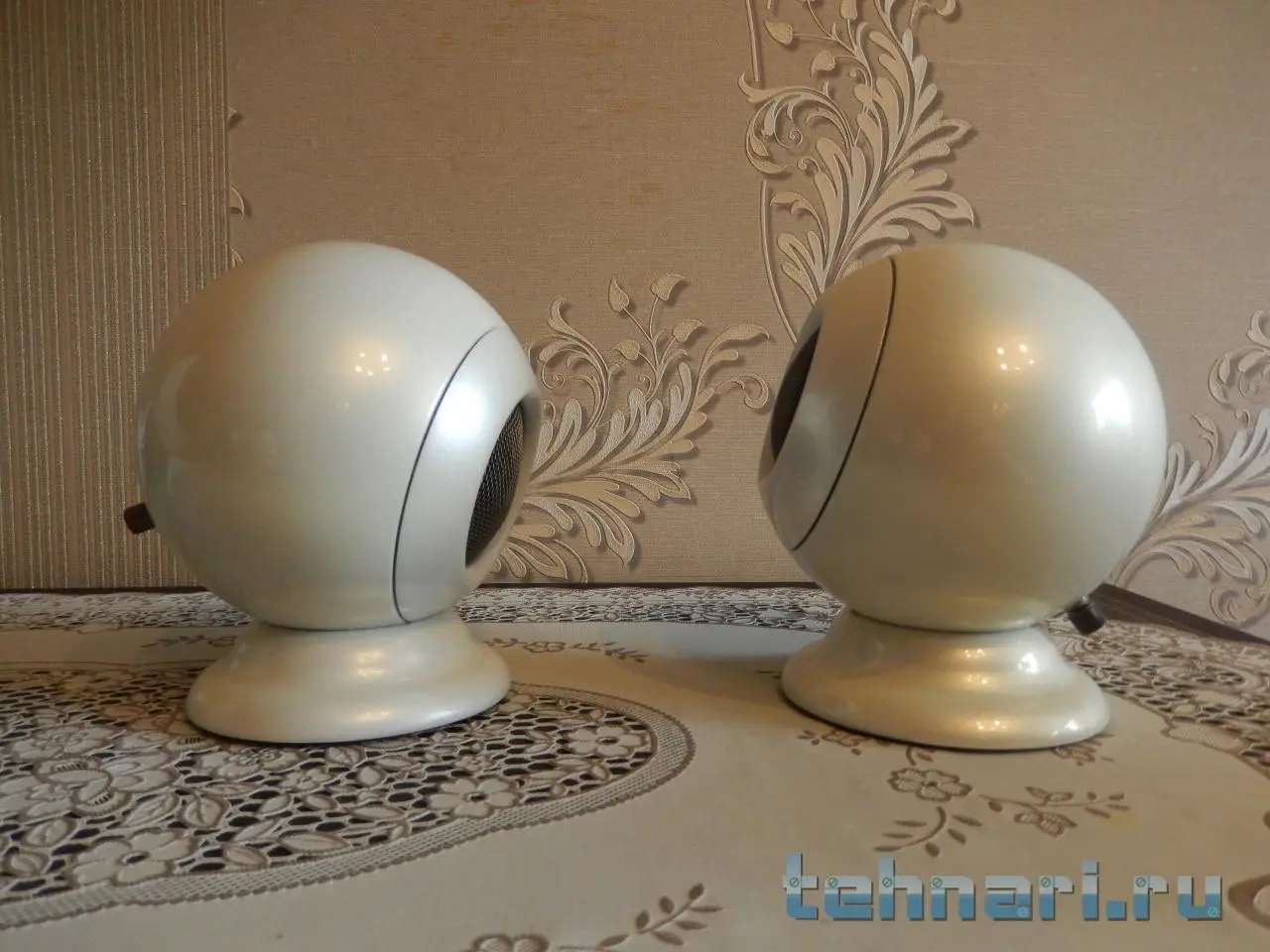

Разрешите и мне вставить свои пять копеек: Недавно закончил свою акустическую систему и дополнил её ВЧ - сателлитами
