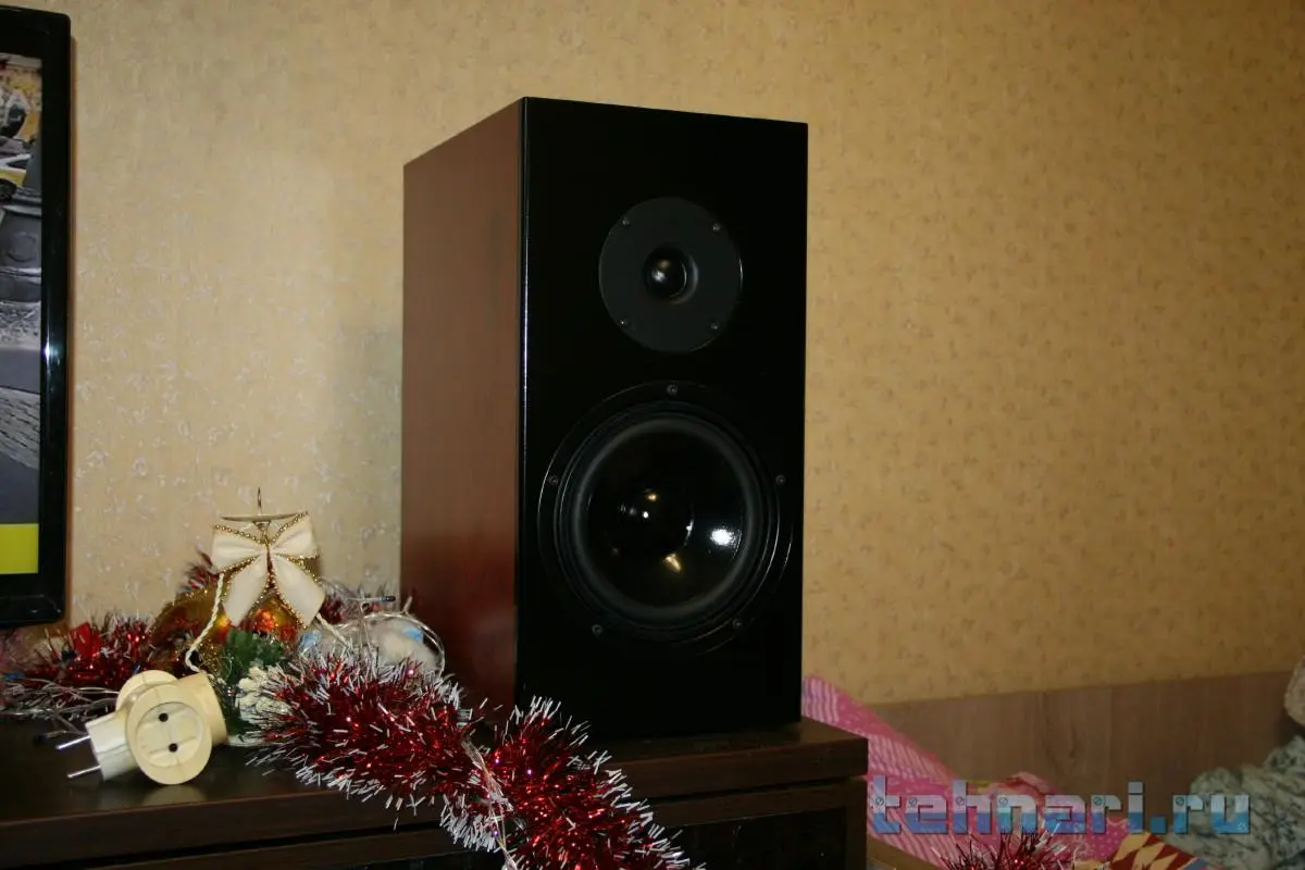

Добрый день всем!
Вот и мой долгострой)
Пару месяцев, как завершил. Слушаю наслаждаюсь.
Валерий, спасибо большое за проект. Звук прекрасен! Мне сравнивать сильно не с чем. Пока и этого за глаза. Хотя лукавлю, потихоньку начинается: а вот если кабель, а вот если предусилитель и проч.
Делал сам только кроссоверы, финальную сборку и полировку. Короба собирал мастер - ему было интересно освоить технологию, поэтому работа заняла несколько месяцев, учитывая, что по основной профессии он парикмахер. Но сделал в соответствии с немецкими стандартами (я из Калининграда))). Много ругался на МДФ, говорит, хрупкий, раскалывается. Отделка шпоном, морилка и несколько слоев лака с шлифовкой. Обклеил стенки 4-см синтепоном. Больше не экспериментировал. Теперь занимаюсь усилителем.
Спасибо всем за поддержку!
