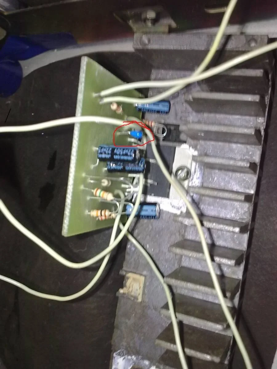

смотрите на фото выделен резистор он случайно не соприкасается с радиатором? И конденсаторы не должны касаться корпусами радиатора
Нет там нечего не косалось радиатора просто на фото кажется что касаются !
Так что посоветуете ? Купить новую микру и впаять вместо старой ?
Я рекомендую выпаять все элементы, сделать новую плату, впаять все внимательно. Затем отмыть флюс, проверить все на КЗ, правильно подключить питание и только после этого включать усилитель.

Ну вот очень хотелось до нового года сделать хотя бы один канал. Ну ладно теперь попробую все заново на каникулах . Вот кстати почему то не получается у меня платы качественно делать ! Кстати кондеры от старого монтажа теже оставлять ? Или тоже заменить ? Главная проблема еще в том что паяльник с толстым жалом (((
Кстати нечего что у меня кондер такой ? А то у всех он большой а мне такой дали

Посмотрел все фотографии. Плату переделывать однозначно. И с максимальной аккуратностью.
Спасибо за помощь завтра начну новую плату!

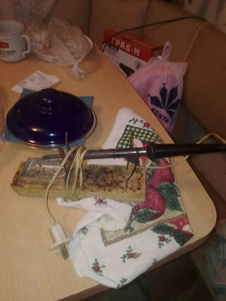

Вот у меня щас такой паяльник у дедушки он давно уже ! Я незнаю сколько он ватт
    57.3 KB · Просмотры: 283
ватт на 60-80 скорее всего, хороший паяльник, но если паять маленькие детальки и микросхемки то таким не удобно и повышается вероятность перегрева детальки.
У нас в городе видел паяльники 40ватт с тонким жалом только не интересовался меняются насадки или нет и из чего жало но стоят они по 500 рублей
у меня такое же жало только загнутое и заточено, на нем должно написано сколько он ватт, я думаю ватт 25...:)

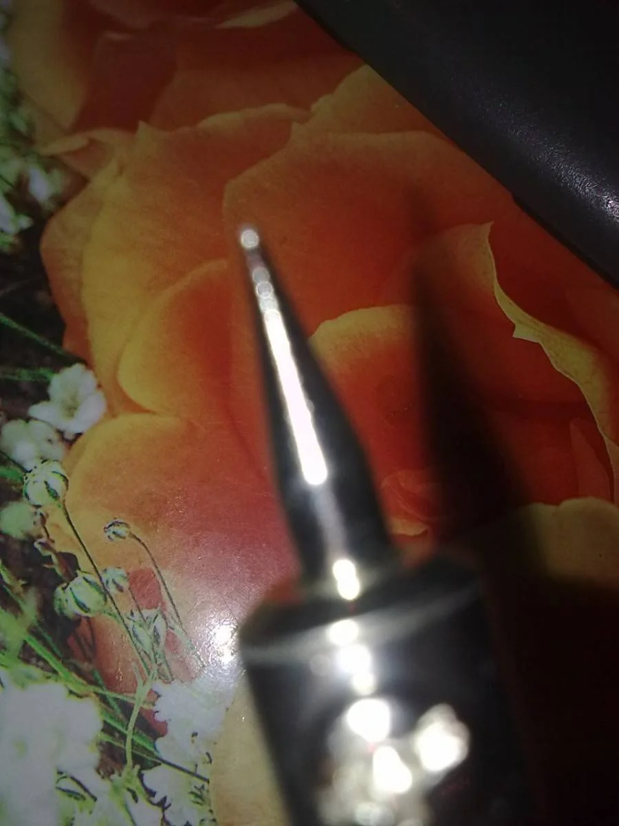

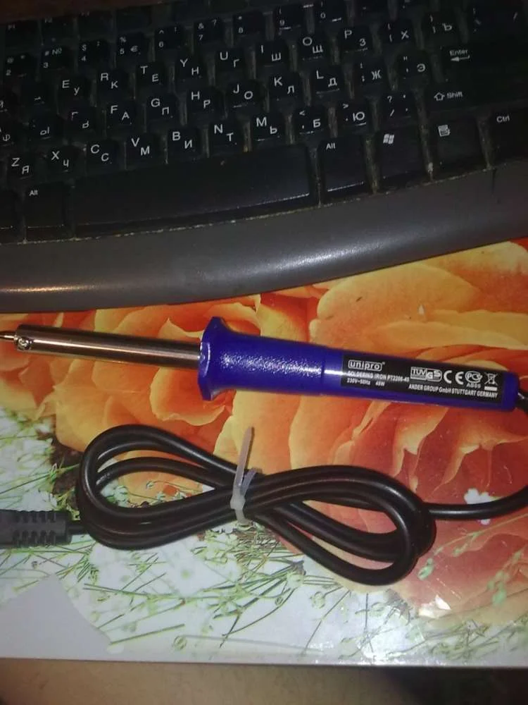

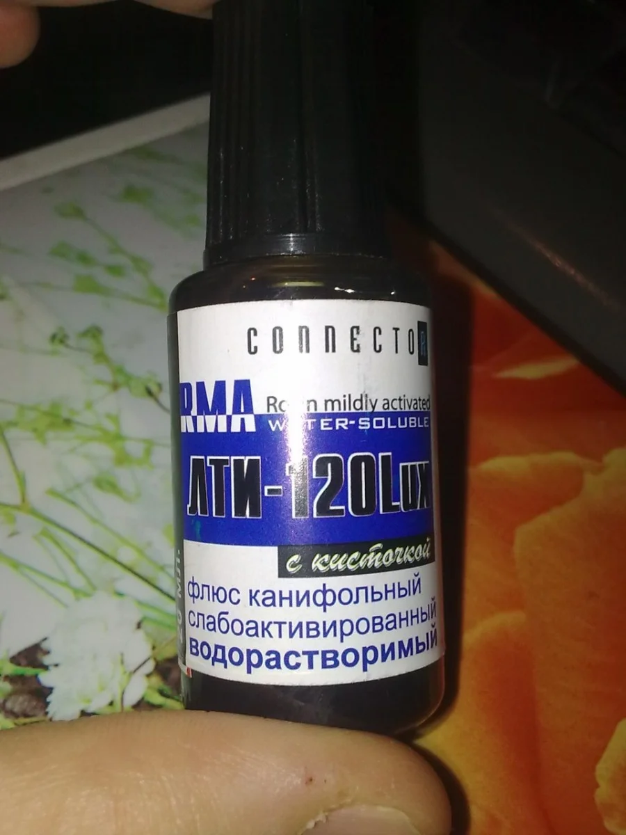

Вот купил себе паяльник 40ватт продавец сказал что покрытие никелевое, это хорошо ? Купил себе флюс лти 120 его вроде не надо смывать, флюс хороший ?
    66 KB · Просмотры: 204
    54.4 KB · Просмотры: 258
    67.6 KB · Просмотры: 240
Да это хорошо, только не в коем случае не подтачивать жало!!!
Ну, пойдет - это самый обычный флюс, его хватит вполне :)
