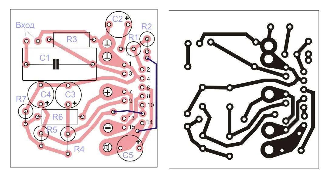

)))) Ну так ты сам то подумай, на что может повлиять текстолит, на котором нет проводника (т.к. ты сказал что разводку не тронешь) ))))) Не на что, кроме пространства внутри корпуса усилителя :)
А если вокруг медная рамочка с контактными площадками под крепёж, соединёнными с землёй? ;)
Тоже норм. Я всегда так делаю.

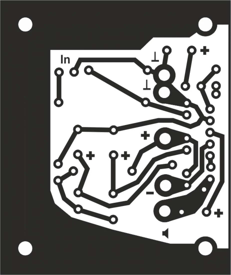

Пойдёт?
только по моему эту черную штуку вокруг схемы вытравить нужно .
Зачем ? Не надо. Я думаю что лучше её соединить с минусом питания или с землёй ели двухполярное питание
Т.е. объединить со всеми дорожками "земли"? А то что Валерий развёл две земли на разные контактные площадки? Может нельзя их объединять? Хорошо бы, если бы сам Валерий дал пояснения...
Где это у меня так сделано?
О, сенсей! :)
вы не путайте земдю с минусом питания !!!
А где земля с минусом питания перепутана?
На схеме в правом верхнем углу две спаренные контактные площадки с обозначениями в виде перевёрнутых "Т" - это что, по-вашему? "Минус" в данном случае в другом месте.
Одно отверстие - общий, а другое - для провода на акустику.
Для этой схемы необходимо биполярное питание, то есть, по мимо плюса и минуса у вас есть еще земля... проще говоря, от БП идет три провода...
Вот. Теперь всё становится на свои места. Т.е этот вариант для усилителя с диэлектрическим корпусом. В случае, если шасси токопроводящее, его можно сделать общей шиной. Так? Т.е. один из проводков с БП "ныряет" в корпус, потом оттуда "выныривает" на плату усилителя и клемму выхода и т.п. Или с точки зрения правильного звука такой подход ошибочен?
Достаточно просто подключить общий к корпусу, не обязательно корпус использовать как проводник ))
