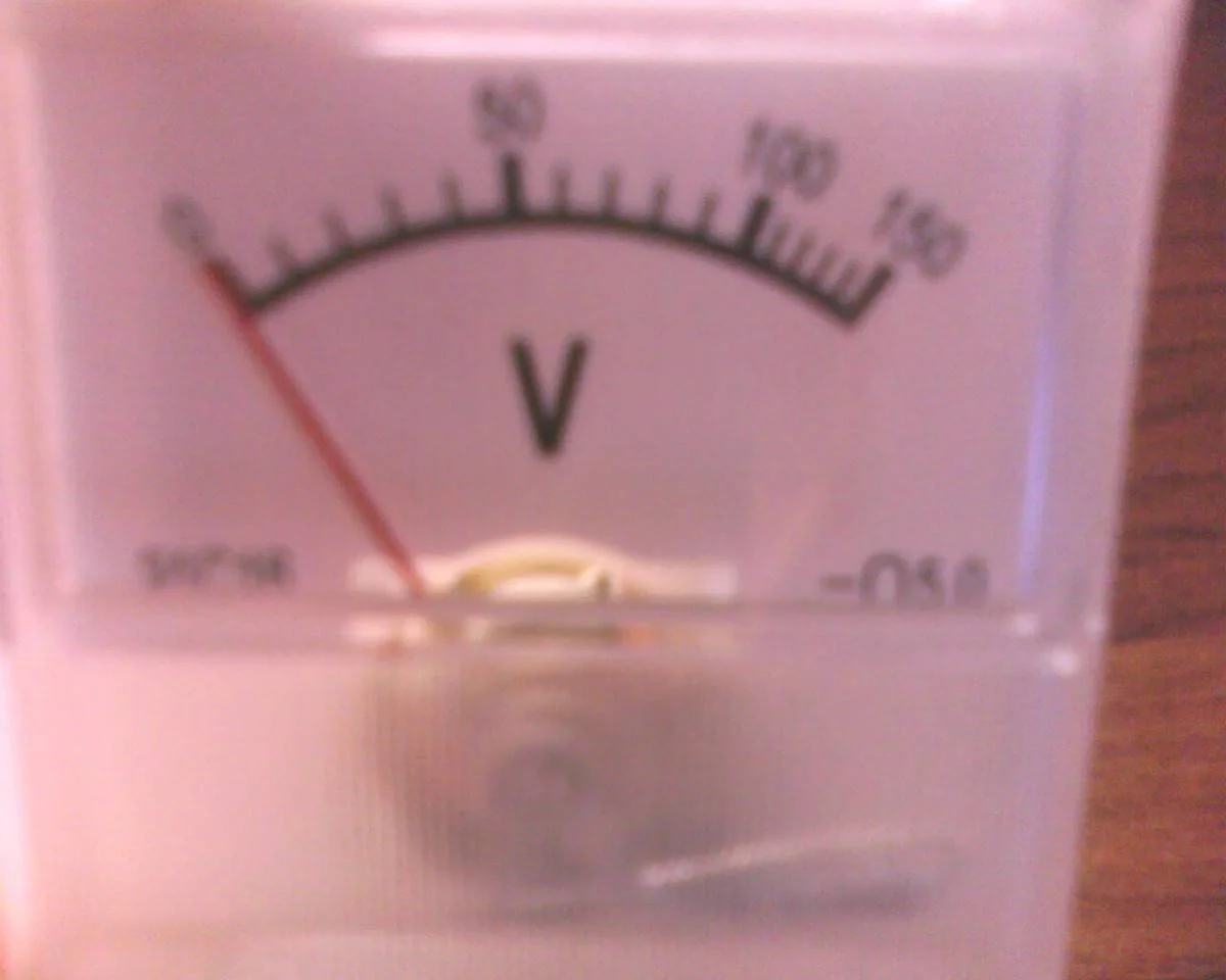

такой подойдет для индикации?
    39.8 KB · Просмотры: 97
хотелось бы узнать конкретнее
опытным путем доказана его полная работоспособность!
значить на ск вольт не важно :D
именно,на всю мощь даже зашкаливает

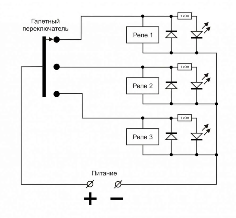

Схема подключения галетного переключателя.

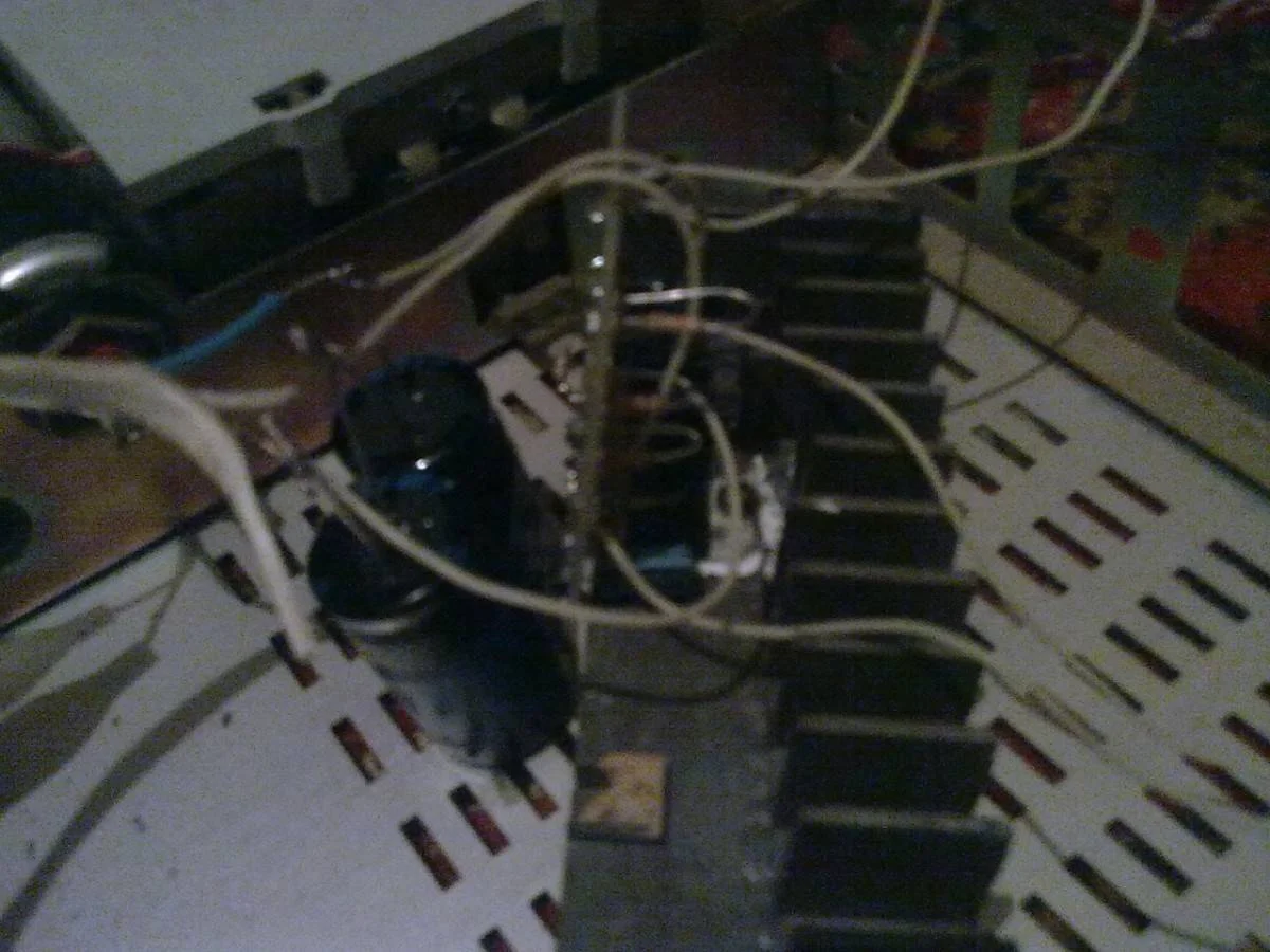

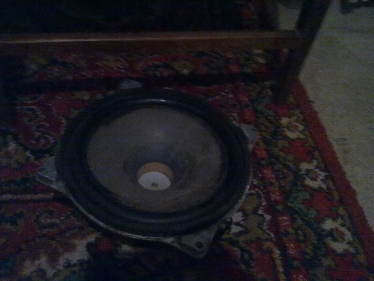

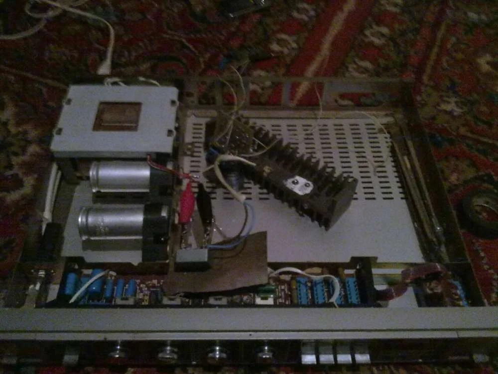

Люди добрые помогите! Сегодня собрал усилок на микросхеме tda7294. Для питания использовал трансформатор из веги10у-120с диодный мост на 15ампер и два конденсатора по 4700мкф. Собирал по схеме Валерия и по его печатке. Первый запуск вроде как был нормальным. Но последуюие были пугающие. Когда включал то гудел трансформатор(чего я раньше не наблюдал) и динамик сразу же тоже как бы гудел и дифузор опускался вниз. Качество печатной платы плохое но замыканий вроде нет.Потом подключал источник сигнала было тоже самое. Вот сделал фото но они плохие завтра сделаю по нормальные
Похоже на короткое замыкание. Диоды в мосте не пробило?
А вот это совсем плохо. Ны выходе высокое отрицательное напряжение, или опять-же пробит диодный мост.
Корпус усилителя случайно не подключен к общему проводу? То я заметил что радиаторы лежат прямо на металле, а микросхемы прикручены без изоляции. Из-за этого могло пробить диодный мост.
И еще, конденсаторы тоже не должны корпусами соединяться, на корпусе каждого конденсатора разная полярность.
Вот возможно потому что диодный мост лежал тоже на метале . Попробую заменить диодный мост ! и в следующий раз подложу под радиатор какой нибудь кусок резины. Возможны еще какие нибудь причины ?
Только ошибки при монтаже, или бракованная МС, в обоих случаях - короткое замыкание. При КЗ большая вероятность выхода из строя диодного моста.
Кстати верно вы подметили потому что при первом включении транс не гудел. да кстати это микросхему могло повредить ?
