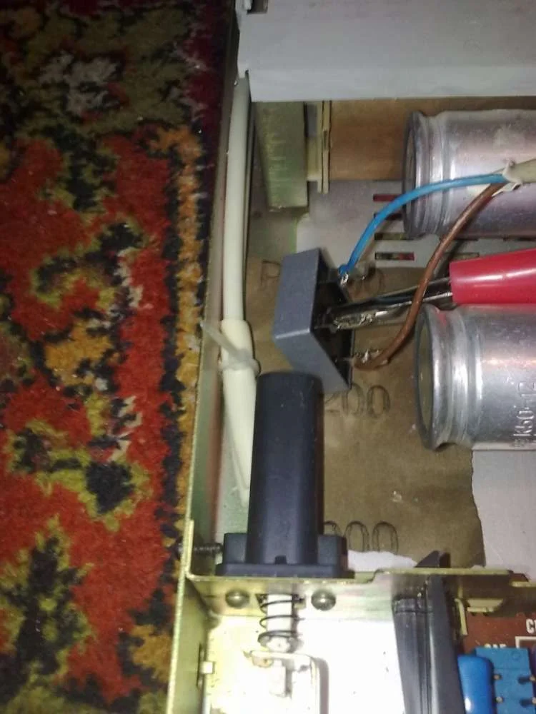

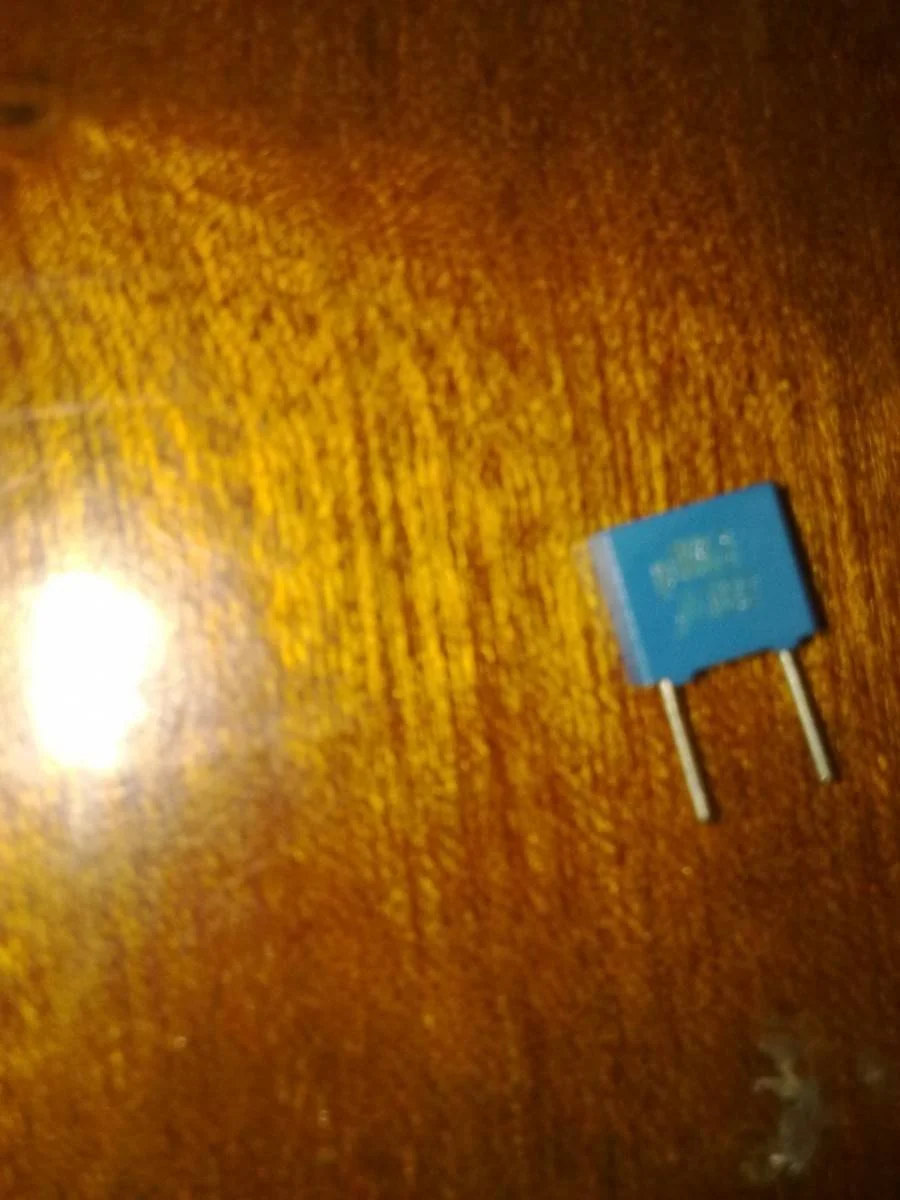

Как у таких конденсаторов определить полярность.Да кстати насчет динамика после этого он какие то щелчки издавал усилитель уже выключен был. Не могло ли это испортить динамик ?

Валерий ТТХ вашего трансформатора можно узнать (габаритные размеры железа,кол.первички,диам.провода мощность)?Вы писали купили его.Тогда на глаз если нет точных параметров.
Мое железо ОЛ 98*55*33 (СССР стабилизатор) прочитал что оно слабое.На фото вашего усилителя (сравнивая с конденсаторами расположенными рядом) оно такое же.

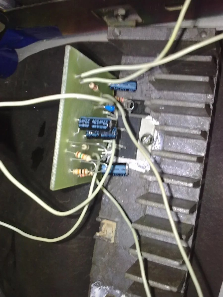

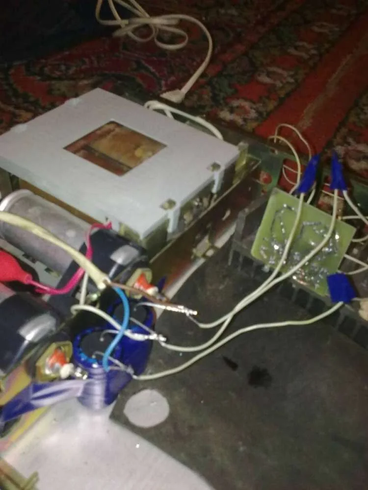

Сегодня значит поменял диодный мост и кондеры в фильтре питания изолирова радиатор от корпуса усилителя и но все тоже самое что и вчера. Включил усилок первые 10сек все нормально потом также дифузор динамика вниз транс начинает гудеть только вот гудение транса и динамика заметно ниже ! Вот проверяю дорожки на замыкания монтаж конечно ужасный но замыканий я не находил . Думаю микра накрылась после вчерашнего замыкания ! Да кстати заметил одно что после выключения унч я мерил напряжение на кондерах на минусе относительно общего провода было 0, а на плюсе было порядка 5-10v точно не знаю так как вольтметр врет на 5v

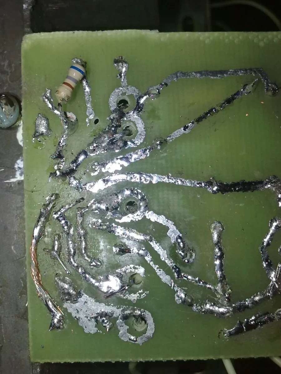

на плате флюс отмойте. и попробуйте сделать другую плату сильно она то плоховата.
флюс будет уже тяжело отмыть я начал между дорожками пропилы делать !
Вот значит вчера весь вечер искал ошибки монтажа, делал пропилы между дорожками. Потом нашел все таки ошибку в пайке. Я 14 ножку не впаял и контакта с дорожками не было сегодня я все исправил подключил. Включил думал будет как и в прошлый раз, но нечего не было в динамике тишина транс еле было слышно вопшем нормальное поведение. Затем выключил подключил плеер включил тишина. Затем третий раз был ужасен в динамике щелчок и микросхема рванула ! я сразу выключил . Вообще незнаю в чем дело наверно мне вообще лучше бросить эти все увлечения. Помогите пожалуста. Может у кого-то подобное было.

Дело было не в 14-ой ножке, тут что еще. А рвануть могла от того, что к микросхеме не подведён либо +питания, либо -питания или общий. Либо из-за других огрех.
все подведено. Может она уже неисправна была из того что я радиатор замыкал с корпусом
Тоесть все ноги микросхемы контактируют с дорожками питания? Стопроцентно можете сказать?
Всякое может быть, эти микрухи очень нежные, и поэтому их не любят :)
У меня же был только один случай, когда микра взорвалась, отпал один провод питания во время тестирования под нагрузкой :)
А так-то всегда запускались с первого раза, без всяких. Правда платы у меня были, скажем так, получше :)
Да и платы не фига не получаются нормальные

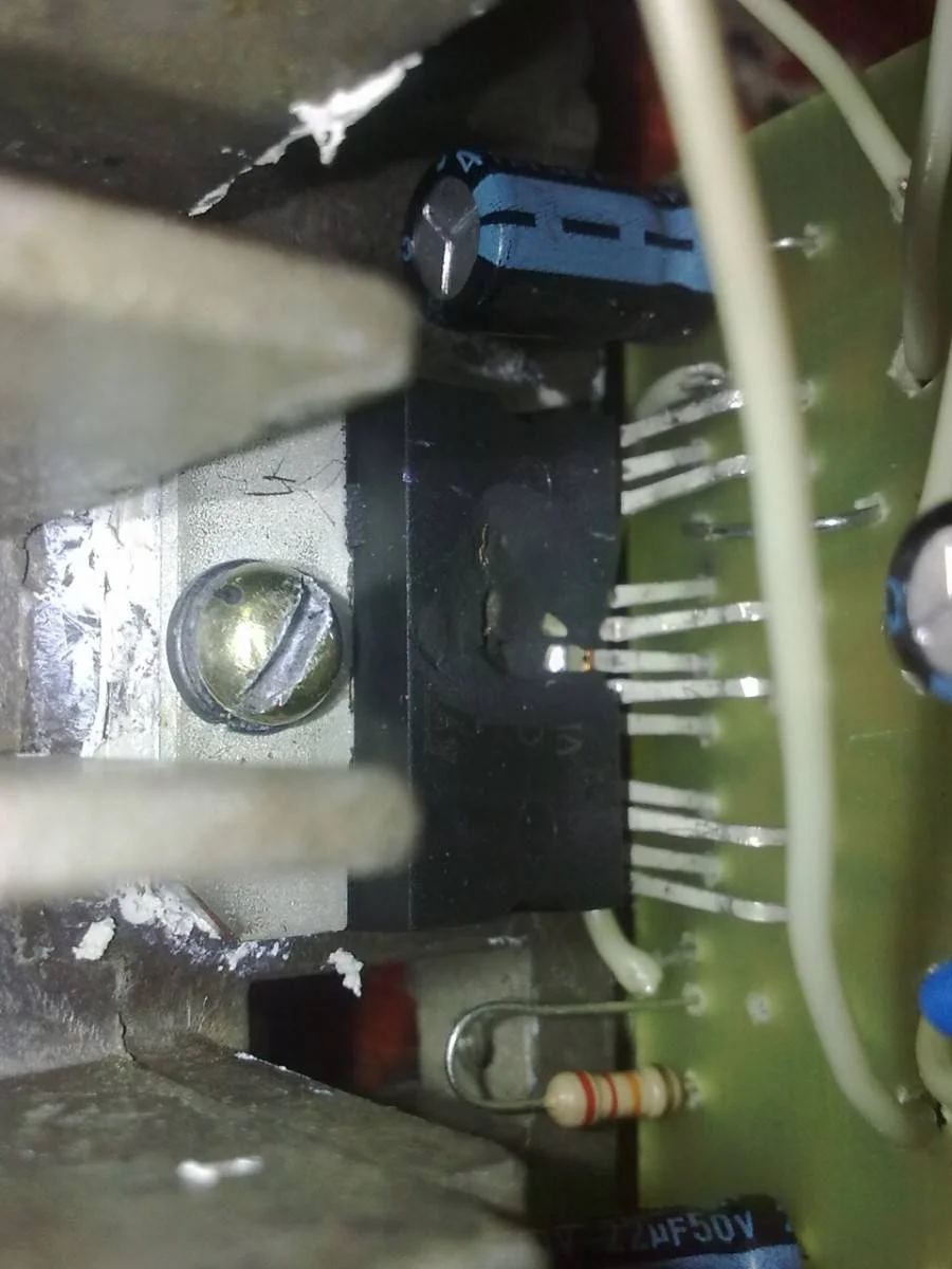

смотрите на фото выделен резистор он случайно не соприкасается с радиатором? И конденсаторы не должны касаться корпусами радиатора
    53.4 KB · Просмотры: 166
вот и ответ

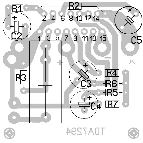

Просто надо все взять и с ноля начать. Я кстати немного переделал печатку от Валерия и теперь на ней не надо выкусывать ножки у микрухи и ненужны перемычки.
Я думаю это позволит избежать ошибок
Посмотреть вложение 7294.zip
Я правда по ней собрал, но ещё не проверял, но думаю она без ошибок :)
