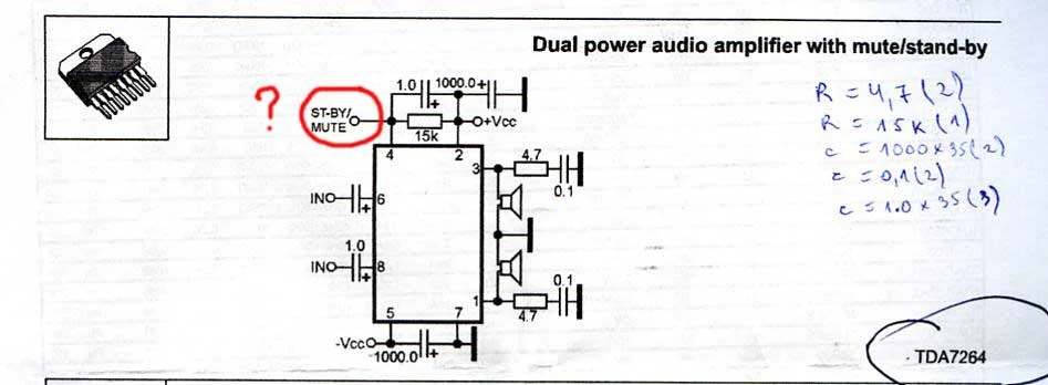

Подскажите пожалуйста! Собираю усилитель на ТДА7264 по этой схеме... Не могу понять как и куда подсоединить вывод (st-by/mute) ?

вроде как через выключатель на землю

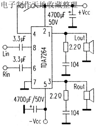

т.е. когда выключатель будет (выкл), то должно работать, а когда (вкл), то включается (mute)? Сделал этот вариант...и тишина полная(признаков жизни не подаёт)...тогда я выпаял резистор и кондёр между 2-й и 4-й ногами (как на этой схеме) и пока играет :-) тока правильно ли так?
вот по этой...
