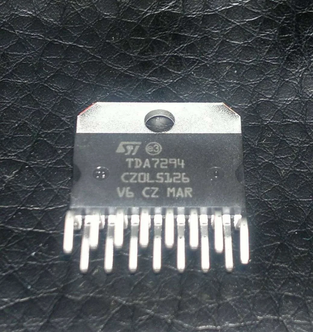

слушайте) немного не в тему) я вот миуру кипил с ебея за 2.90$ посмотрите она не паленая случайно?
По фотографии не видно. Это Вы можете увидеть самостоятельно: у новенькой микросхемы ножки матовые со всех сторон по всей длине. Не имеют оловянных соплей, следов канифоли, царапин.
не матовыевсе только вот где длинные ножки вперед выдвигаются на изгибе полосочка блестящяя есть на гаждой ноге. что это значит? вроде как я думал по маркировки узнать можно
ну да подделка или нет?)

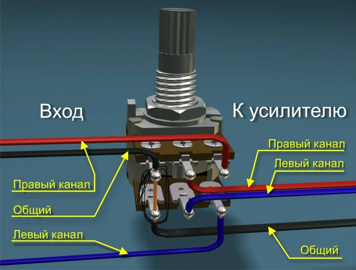

на фото то что я выделил это провод типа проходит ?
    56.9 KB · Просмотры: 163
На сигнальные провода используют экранированный провод, его экран это "общий". Здесь на картинке просто схематично нарисовано что и куда. Получается, что экран от входа и выхода на левые ноги переменника.
так там должна быть оплетка ? с экранированного провода ?
Да, оплётка на общий припаивается.
это следы от испытательного стенда(ноги там паять не будут ,а зажимают специальными зажимами,такой же след от прижима будет и на фланце.
маркировка подходит под оригинальную.

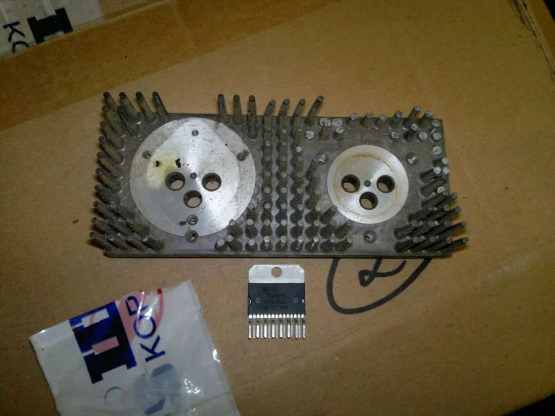

радиатор 1 подойдет для одной тда 7294?
радиатор 2 подойдет для 2х тда 7293?
пойдет так или сильно греться будет?
