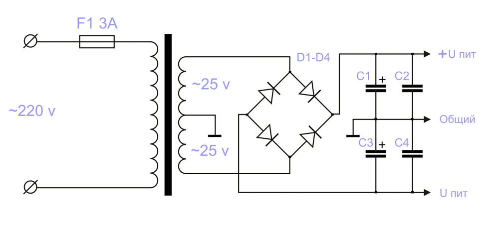

Смотри, берешь трансформатор с двумя одинаковыми обмотками по 25 вольт и силой тока ампер 7 каждая (чем больше тем лучше ;)), смотри схему:
Потом ставишь диодный мост на 10А и фильтрующие конденсаторы по 10 000 Мкф в плече, получается 3 провода, +\- конденсаторов и Общий - место соединения конденсаторов (смотри на схеме). Подключаешь к плате усилителя и включаешь, все напряжения (+-27в) должны подаваться одновременно!!! иначе микросхема отправится к своим прародителям :)
Добавлю: разлет в вольтаже не должен составить более 0.5 вольт. Иначе МС TDA7294 скоропостижно скончается"без суда и следствия", будет просто БАХ! И кусок корпуса будет лежать очень далеко от МС. Лучше сделать так чтоб разлета вообще не было! И желательно за питать ее 29 - 35 вольт двух полярного. По схеме представленной выше С1, С3 - электролитический конденсатор, желательно установить 10.000мФ 50вольт(лучше будет если поставите 4 таких в общем), С2, С4 - керамический конденсатор емкость 0.1мФ от 63 вольт и выше(таких тоже желательно поставить 4 штуки)

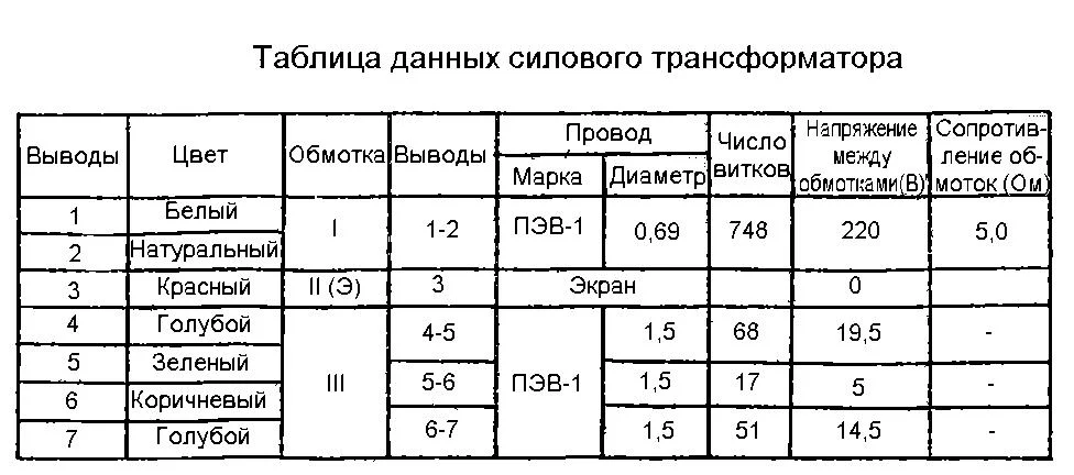

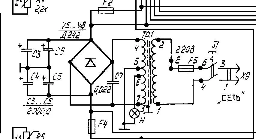

Я опять извеняюсь за свою назойливость))) но вот есть трансформатор на нем пишут,sec.22vac-ov-22vac/2.4a (18vac-ov-18vac/3a (я так понимаю что он мне никаким прицепом не тянет ??? или всеж можно его использовать ??? да питает он микросхемы,lm1876tf (вообшем это был домашний кинотеатр av-100 но он начал сильно глючить как результат по форумам вышла логика из строя но если включитса ))) то работает но такое редко бывает,как итог прописка ему в ящик ))) заранее благодарен
Ну как я понял 2 обмотки по 18 вольт 3 А, он впринципе подходит для тда7294 но максимальную мощность не достигнуть, да и может быть что будет греться.
22vac-ov-22vac/2.4a а эта не пойдет ???? у него 5 проводов на выходе...

Вроде как (теперь в правильной :D) трансформатор с двумя обмотками. Заинтересовала такая картинка, а также схема трансформатора:
Судя по всему трансформатор не разделен на обмотки, а сделан с отводом (тоже подходит) и если взять напряжение с 4-5 и контактов 5 и 7 то получится ровно по 19,5 в. Я только не знаю правильно ли это, подождем что скажут другие. :tehnari_ru_325:
