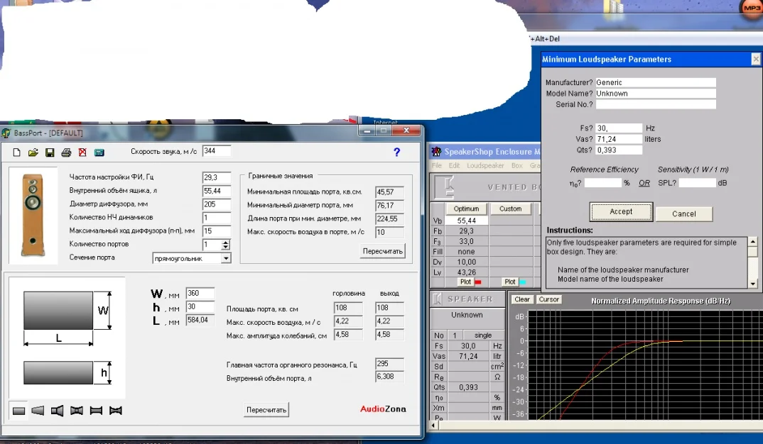

Максим, параметры динамика на руках, по расчетам объем короба выходит ~55 литров +-1 литр , так-же по расчетам оптимально делать ФИ на 29Гц, читал форум говорят что ниже 30гц смысла нету ставить, почему сделан такой вывод....?
Вот и настрой на 28-30герц .

Про какие кубики именно идет реч?... да форма песочных часов классная, но и изготовить и расчет сделать сложнее же будет... Хотя софтом предусмотрено, у меня получается ширина щелевого фи 36 см, высота 3 см, длина 58 см, вот с таким портом призвуков из фи точно не должно быть.
Кубики Салтыкова.диаметр трубы фазика 32мм вроде бы.
Почитал про колонки "кубики салтыкова" говорят басят мощно.Вот так выглядят :))
Вчера делал расчеты, если делать с ФИ то скорость в нем будеть достигать порядка 7м\с , с щелевым фазиком всего 3-4м\с - да и шумов наверное из него почти не будет
Что-то ты неправильно делал. Скорость от площади будет зависеть а не от геометрии.

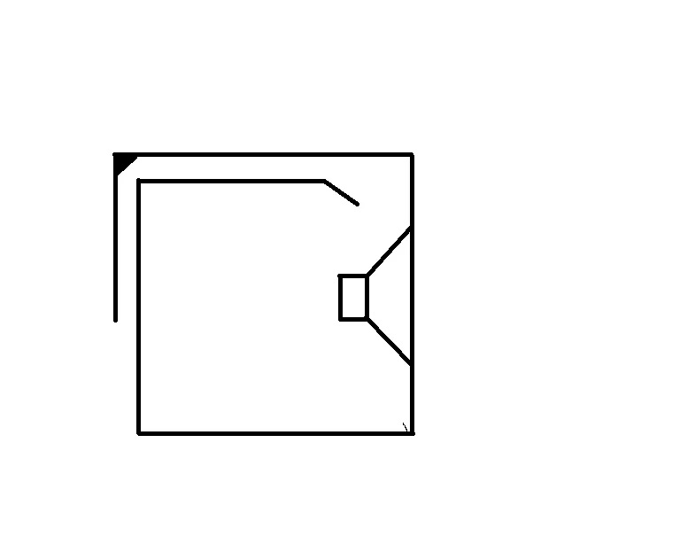

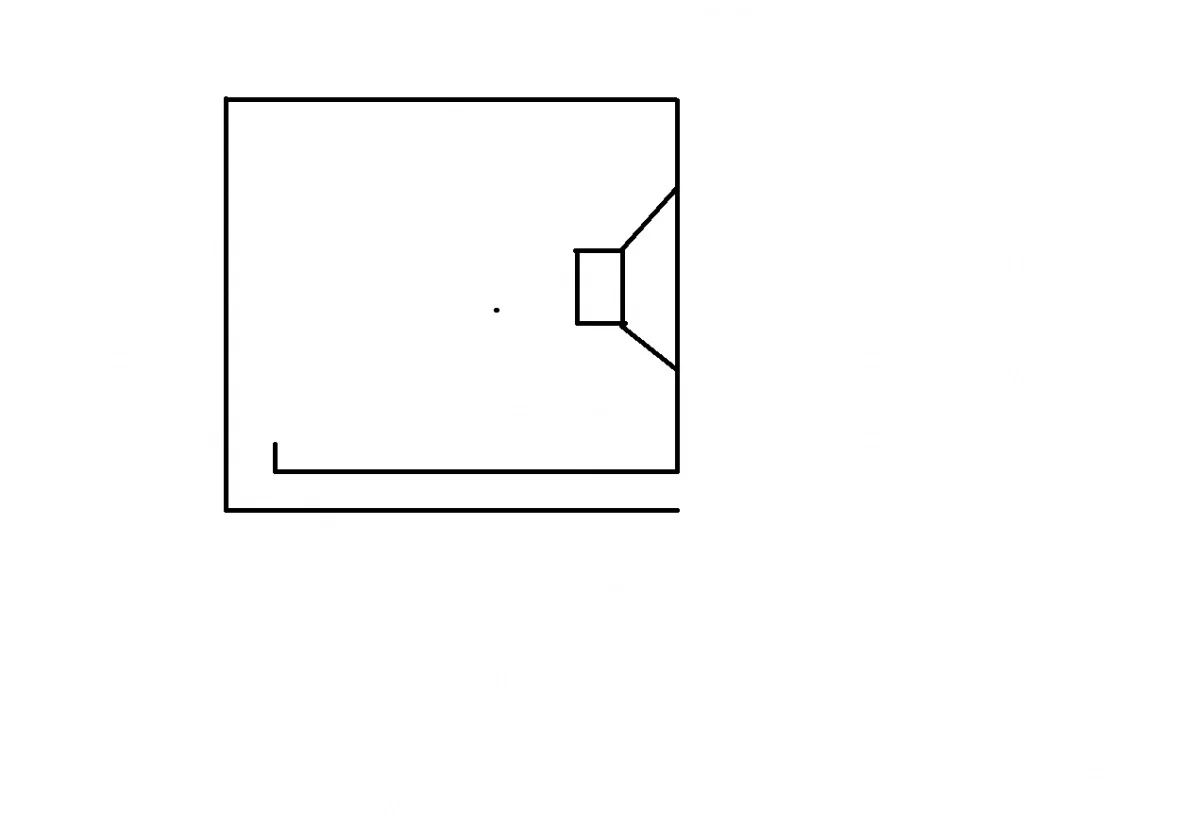

Ребята - покритикуйте пожалуйста, пока не стал делать ящик набросал порт ФИ по другому дизайну, и решил что он будет сзади, на входе у ФИ хочу сделать как-бы воронку - дабы избежать призвуков из ФИ, влияет ли эта "воронка" на сому настройку фи? если её поставить частота изменится?
P,S голова 75гдн.
P,S голова 75гдн.
Воронка на частоту настройки влиять незначительно будет,только смысла ИМХО ее делать нет-эффекта не услышать.Если и делать тоннель ,то весь равнопеременного сечения,но расчет?Для чего туннель делать такой длины и с изгибом?От длины тоннеля зависит частота настройка порта,лучше оставить заднюю часть ,скорректировав площадь порта.Для расчета есть простая прога Bass Port,в нете свободно выкладываемая.
Я в курсе, я и считал в басс порте, длина фи у меня 49 см, изгиб нужен полюбому.
э нет такая длина неприемлива

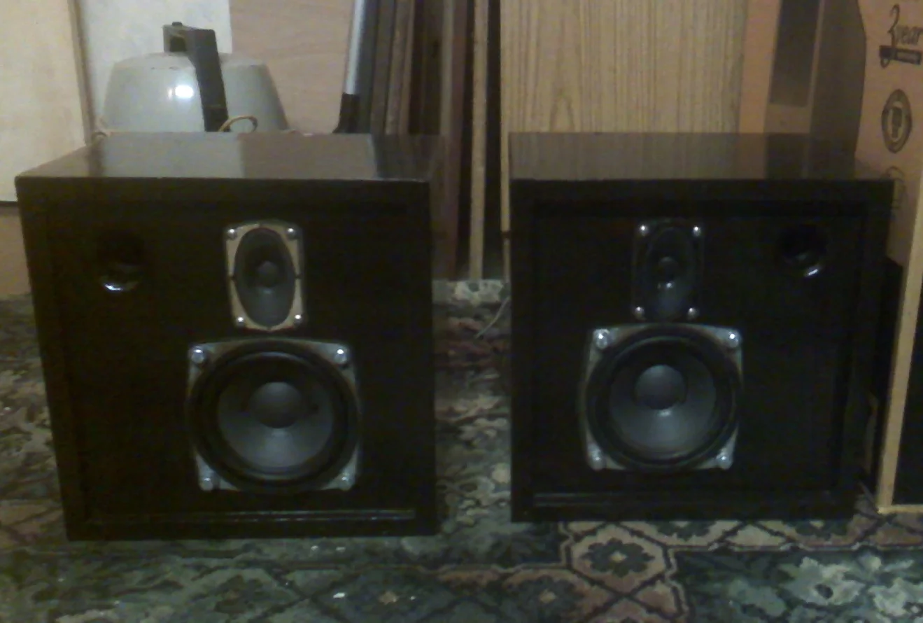

Собрал!!! звук офигенен!!! просто класс! никаких призвуков, басс четкий быстрый, не бубнящий, внутри нету звукопоглотителя -да и без него отлично :D значит расчет был верный!
частота резонанса яка?
34-35 гц сделал, горбов вообще нету.Внутри общивать ватой? что она даст?
Ну надо мерять резонанс в ящике ,расчеты расчетами , а истину желательно знать.Глубокий бас не может быть быстрым .главное не было бы призвуков .
Молодец!!!
По басу все отлично! давит очень сильно, призвуки только то что в комнате все начинает звенеть, в шкафу все дребезжит, гипсокартон тоже начинает напевать, а так все отлично!!! ватой надо общивать? от неё какой плюс?
