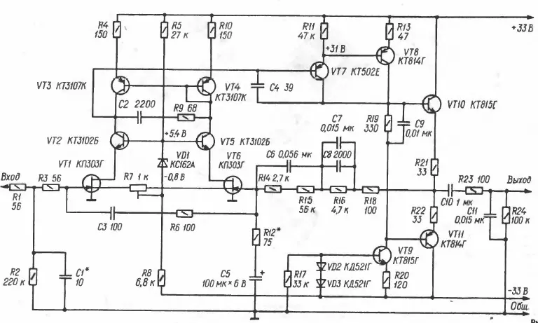

Ну как же, схема эта мне знакома. Этот фонокорректор стоит в усилителе амфитон 75у-101с. Очень даже приличная схемка.
Если кому-то нужна плата корректора из Радио №12 1988 (по мотивам корректора Yamaha A-1) в лау, выкладываю ее сюда. Плата под импортные полевики BF245 (думаю у них разброс будет по меньше, по параметрам вроде более-менее подходят. даташит в архиве). В связи с этим нету отверстий для выводов под корпуса КП303, так что если кто-то будет делать на советских деталях - учтите это и дорисуйте. На плате детали промаркировал по номерам и номиналам для удобства.
P.S. Сам собираюсь скоро собрать этот корректор, но вместо 3102 поставлю BC546/ BC547, вместо 3107 - BC556/BC557. КТ814/815 на BD140/139, КТ502 на BC327 (может найду другой аналог, или поставлю 502, вроде валялись где-то рядом)
Усилитель хороший, слов нет. И главное, что 100% рабочий. Но самое главное в нём, это входной каскад на полевиках. Если их грамотно не подобрать, то ничего путёвого не получится. Это и обидно. И ещё питание. Оно должно быть с очень маленькими пульсациями. Вообщем слишком много нюансов. Сейчас бы я этот корректор собирать не стал.
Я думал на вход поставить транзисторную сборку, но у нас на радиорынке нету. Есть только сборки биполярных тр-ров. А для питания в той же статье вроде питальник приводится, но с ним тоже нужно поигратся (подбор сопротивления) из-за разброса параметров тиристора.
Я вот сам не знаю для чего, хочу собрать фонокорректор, просто от нечего делать. Поглядываю в сторону Никитинского, там питание попроще, и элементная база тоже вроде не представляет усложнений. (Думаю, мне проще будет купить пару-тройку пассивных компонентов редкосного номинала, чем подбирать полевики)
Вместо КТ602 только надо подобрать импортную замену и можно тоже пробовать:)
Вобщем, спрошу пока у гугла, как полевики подбирать, а там видно будет) Главное, чтоб скучно не было!
Питание там однополярное, а это подразумевает разделительные кондёры, что не есть гуд. Ты же собирался собирать усилитель Бокарева? Я делал его пару раз. Работает хорошо, только , как я уже писал раньше, усиление надо убирать. Последний раз я делал усилитель Галахова. Очень низкий уровень шума ( 83 дб ! ), и нет дефицитных деталей. И с питанием там всё в порядке.
Так я уго уже собрал и послушал. Но сравнивать не с чем, потому и ищу приключений на свою задницу:) Собрал Шушурина вот один канал, может сегодня-завтра запущу. Вобщем, стараюсь себя занять чем-то, есть интерес и желание собирать новые и новые устройства.
З.Ы. Для подбора полевиков, я так понимаю, нужно собирать (или того хуже - покупать) специальный прибор? Или можно в схеме прямо замерять как-то их параметры?
Ты правильно понимаешь: нужно собрать маленький такой стендик. Схема онного имеентся в инете. Подбираются же половики по напряжению отсечки.
Для подбора с достаточной точностью нужно лишь измерить начальный ток стока и напряжение отсечки. Для этого нужна батарейка "крона" и авометр с переменником.
В качестве входных лучше применить 2SK170.
Так проктатит?
Измерение тока стока:
Измерение напряжения отсечки:
У нас на радиорынке походу нету. Можно купить совок или БФ245, но БФ245 дешевле в 2 раза.
Желательно из одной партии. С измерениями так, как на рисунке:
