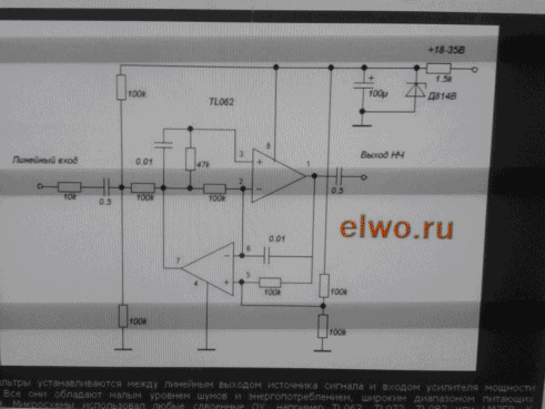

Схема питания фильтра
У меня есть схема фильтра TL062 на Сабвуфер но её по схеме надо питать от +18-35в, а как сделать так, чтобы её можно было питать от 12в и сколько ампер на неё надо??
    38.2 KB · Просмотры: 621
Убрать резистор на питании.
Убрать надо не только резистор, но и стабилитрон.
Потреблять будет незначительно, миллиампер 50-60.
А если у меня блок питания 12в и 2,5-3 ампера? можно ли поставить что нибудь, чтобы был равен 50-60 миллиампер или можно и с 3 амперами ставить?
Можно ставить такой. Схема сама возьмет тока столько сколько нужно. :)
Ааа, понятно, спасибо, щас попробую:)
Резистор и стабилитрон убрал, вывод:
1 - Звук идет тихий и только при максимальной громкости
2 - Звук портится, идет вместе с музыкой шипение
3 - Бассов нет. что делать?:(
Попробуйте заменить резистор на входе сигнала (10кОм) на 1кОм
Какие сигнальные провода использованы - экранированные?
С этим пока не ясно :D
Не, провода обычные, одножильные, резистор заменил, звук стал чуть погромче остальное все так же плохо......
И еще, у меня изначально, пока я фильтр не думал собирать, стоят 2 катушки, может их сначало снять надо?:tehnari_ru_117:
А может все вернуть обратно и взять блок питания от шуруповерта? он как раз на 18в и 2,6 ампер, а катушки все таки снять
Басов нет.
Схема правильно собрана?
По питанию в схеме можно убрать стабилитрон, резистор оставить и уменьшить его сопротивление до 100 Ом..
