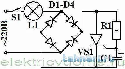

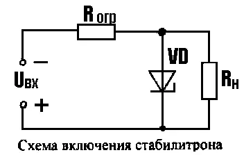

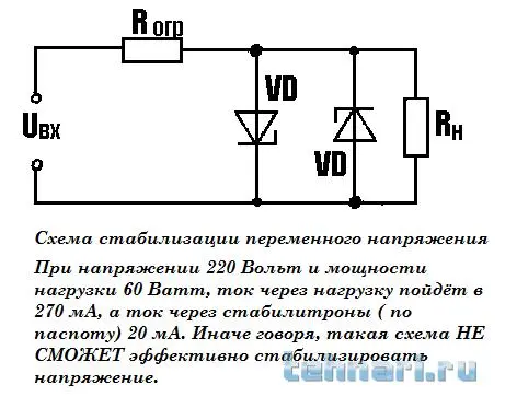

подскажите пожалуйста, можно ли стабилизировать напряжение на лампочке 220В с помощью стабилитрона. в интернете предлагают просто подключить резистор - но не хочется терять яркость. так же я нашел схемы по подулючению типо такой, но например в программе протеус не получается так подключить. и опять таки будут потери. В протеусе вообще получается сделать рабочую схему только при последовательном подключении.
