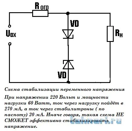

Схема подключения стабилитрона

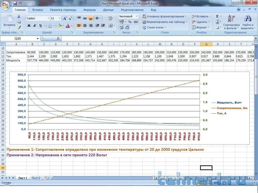

Вы можете нарисовать такой график? Я-нет.
а я, если мне это будет необходимо, МОГУ
Вперёд, к вершинам. Продолжим, разглядывая ваш график.
я не собираюсь делать лабораторную работу, которая мне не интересна, тем более что я знаю результат, только ради того чтобы вам этим что то доказать.
предлагаю вам самому этим заняться, вам от этого будет гораздо больше толку, а что и как делать я вам подскажу, если у вас возникнут затруднения в процессе :)

ну тут просто еще хотелось бы просто понять как работает стабилитрон и варистор и вообще немножко хотя бы углубиться в тему защиты цепи от перепадов напряжения, не обязательно в сети 220 вольт а вообще как это делается в микросхемах и т.д. я если честно не думаю что этот вопрос решаем, т.к. нашлись бы уже умные люди которые бы это сделали давно, собственно по этому наверно и изобрели всякие остальные лампы. Но просто так же хотелось понять почему нельзя сделать так, ведь казалось бы есть спец элемент который предотвращает хотя бы перепад напряжения - почему его просто не впаять ) и я думаю что задавая вопрос почему так нельзя - тоже многому можно научиться и почерпнуть кучу знаний.

да спасибо - вот такие расчеты и надеялся увидеть и схемка простоя для понимая )
Все полупроводники работают на постоянном токе. Значит и изучать их работу логичнее в схемах где применяется постоянный ток в качестве питания.
Там нет расчетов и по такой схемке лампа не зажгется от слова совсем.
Вообще для этой цели предназначены позисторы (РТС - термисторы), но и тут есть ряд недостатков - главный выделение тепла. Мощные стабилитроны, с небольшим напряжением стабилизации или, лучше, супрессоры можно включить встречно-параллельно и последовательно с лампой для снижения на ней напряжения...
Верно. Приношу свои извинения за ошибки. Вчера я был очень невнимательным.
Схемка должна быть такой.

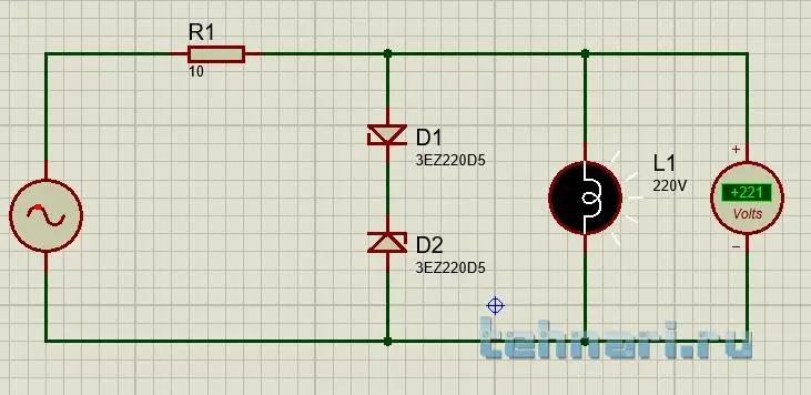

да это понятно, вчера в протеусе довел схему до такого же состояния

к сожалению вы не выполнили домашнее задание :(
я вас конечно понимаю - нудное это занятие и условия соответствующие нужны
ну ничего - я выполнил его вместо вас :)
и так имеется лампа 230 вольт 60 ватт сопротивление спирали при комнатной температуре 68 ом.
при помощи ЛАТРа изменялось напряжение от 0 до 230 вольт, ток замерялся милиамперметром, мощность и сопротивление рассчитаны по известным формулам
U....0......5......10......20.......40.....60......80.....100.....120.....150.....170.....190.....210.....220.....230
I.....0...0,04...0,06...0,075...0,1...0,125...0,14...0,16...0,175...0,2.....0,21...0,222...0,235...0,24...0,245
P.....0.....0,2....0,6.....1,5......4,0....7,5....11,2....16......21.......30.......36......42,2....49,4....52,8....56,4
R....68...125...166.....267.....400....480...571....625.....685.....750.....810.....856.....894.....916.....940
по этим данным построены графики на основании которых можно делать соответствующие выводы
По вашим данным срезали стабилитроном 90 В. И если грубо посчитать полученную трапецию как синусоиду и получить действующее напряжение в 156 В, то согласно любезно приведенному v1ct0r'ом графику лампа в 60 Вт будет работать как 30 Вт лампа. Как то не ух получается :)

У меня получилось иное.
как так ? ((( т.е. по сути получается тоже самое если просто поставить резистор последовательно, понижающий напряжение чтоб при скачках оно достигало 220 максимум ? зачем тогда в схему вообще пихать стабилитрон ? и если не трудно (я видно где то пропустил) можете объяснить как получилось дейсвующее напряжение в 156 В ? ведь на вольтметре показывает 220 в верхушках синусоиды.
Теперь я нифига не понимаю. На вашей картинке источник переменного тока. На вольтметре 221 В. Если это действующее значение, то от стабилитронов нет смысла, так как лампа под полным напряжением сети и относительно быстро сгорит и без скачков напряжений.
На каком вольтметре? В жизни или на вашей картинке?
Если 220 В "в верхушках синусоиды", сиречь амплитудное значение, то действующее будет 220/1.41=156 В.
Я исходил из того, что на вашей картинке амплитудное значение, и отняв из 310 В 220 В получил 90 В которые и назвал срезанными стабилитроном.
