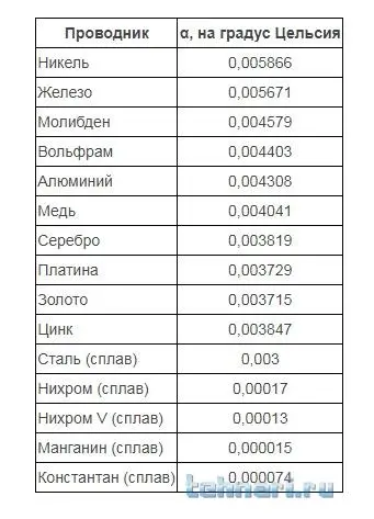

Разговор о точном соответствии вольтамперной характеристике лучше вести имея график этой функции. И не просто коэфф. вольфрама, а именно готового изделия. Там, ведь и температура имеет значение. Вы можете нарисовать такой график? Я-нет. А раз- нет, то и разговора нет. Поэтому разговариваю чисто по математике. А лезть в дебри можно бесконечно. Обязательно найдётся знаток, поставивший под сомнение потому, что марка сплава спирали , содержание того или иного компонента не учитывали.
    15.1 KB · Просмотры: 102
И причем здесь закон Ома?
ну товарищ имел в виду, что при уменьшении напряжения в 2 раза, ток тоже уменьшится в 2 раза, что было бы верно в случае линейной нагрузки, но ни как ни лампы накаливания
