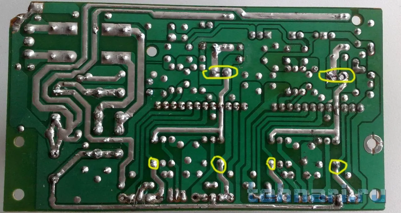

Выводы на транзисторах дали разный вольтаж.
Первые 3 (справа налево в диапазоне 0,003-0,005), четвёртый же дал отрицательный показатель - -0,08v
Так, а почему Вы на 1-3 измеряете напряжение на эмиттерах, а на 2-4 на коллекторах? Там разве квазикомплементарный выхлоп? Транзисторы какие стоят? Во-вторых, напряжение относительно чего измеряете? Относительно общей точки? В третьих, какое напряжение на четвёртом снизу контакте субмодулей? Что происходит с устройством помимо асимметрии этих напряжений?

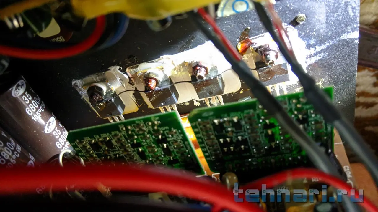

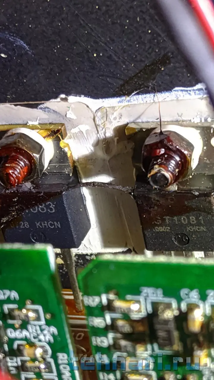

Замеры делал по картинке из этой ветки. Фотки транзисторов прикладываю. Да, замеры относительно общей точки. У меня плата с продольным размещением субмодулей. На проблемном канале напруга на 4м контакте субмодуля -0,01в, а на другом субмодуле +0,04в. Проблемный канал на правой части усилителя. Даже за время этих коротких замеров радиатор подогревается.
Стоят пары транзисторов GT1081 и GT1083.
Посмотреть вложение 464023 Посмотреть вложение 464024
Тогда почему Вы приводите фотографию не своей платы? Похоже что на той плате квазикомплементарный выход, а у Вас комплементарный. Нужно смотреть на плату. Помимо нагрева, что происходит со звуком в неисправном канале?
Впечатление, что у всех, кроме меня стоят усилки с поперечным расположением субмодулей. О том, какой у меня уилитель сразу указал и позже фотки приложил, хотя, думаю, все знакомы с обеими версиями. Что на плате нужно рассмотреть? Следов перегрева нет. Был только мелкий кондёр взорван на входе, но заменил. Звук только на слух, без осциллографа. Скажу, что искажений не слышу. Только потеря мощности.
Может в моём экземпляре когда-то прицепили усилок от Solo6? Есть ли в них разница?

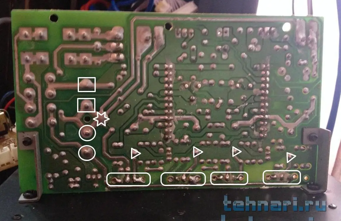

Дело не в знакомстве, а в принципе работы усилителя. Например я совсем не знаком с этой акустикой, но из этого совершенно не следует что её невозможно отремонтировать. Естественно, для этого нужно знать на чём она собрана, и вполне возможно что придется разрисовать её схему. На плате нужно замерить постоянное напряжение на выходе с отключенными динамиками, ток покоя выходных транзисторов, и убедиться в отсутствии самовозбуждения. Ток покоя нужно смотреть в цепи эмиттера или коллектора любого из выходных транзисторов, методики есть в интернете. Напряжение на выходе померить тоже несложно, а вот с возбуждением сложнее - желательно наличие осциллографа. Хотя косвенно о наличии возбуждения можно судить по нагреву резистора в цепи цобеля. Тоже можете посмотреть в интернете, где она находится

Начну с конца, цепь цобеля на усилке, это R109 C107? Резистор мелкий. На плате настольно плотно, что его нагрев пока не определю. Повторюсь, визуально следов перегрева нет.
Померял токи покоя и на выходах.
Токи покоя: левый 16мВ, правый 155мВ
Левый выход 42 мВ, правый 15мВ
Взятые точки черканул на картинке:
