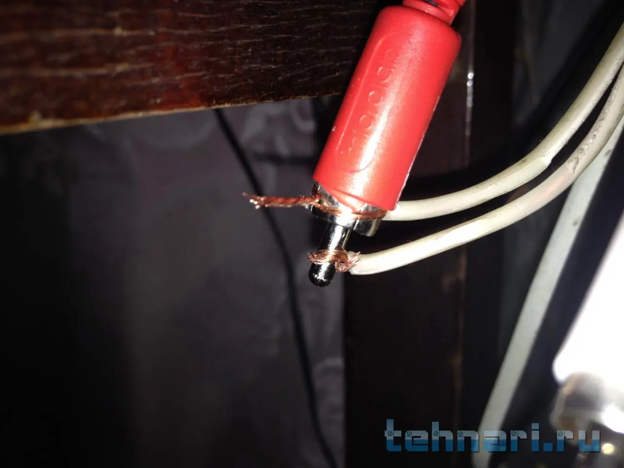

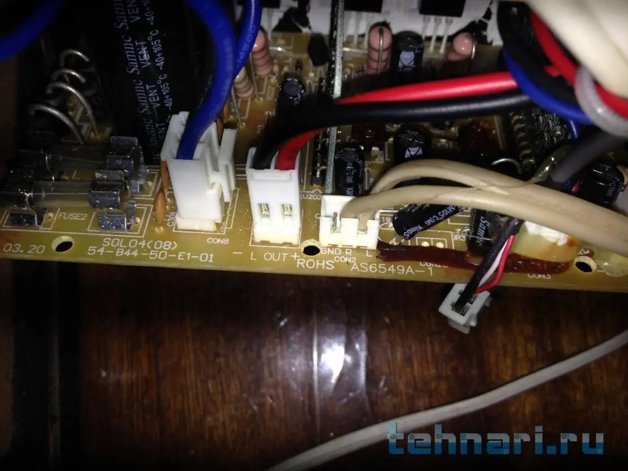

Подключил, при подаче питания, даже не успел с пульта включить акустику был режущий ухо звук
Я один заметил что так не подают сигнал???(смотрим второе фото , потом первое)
И пассивная колонка вроде не подключена ....)

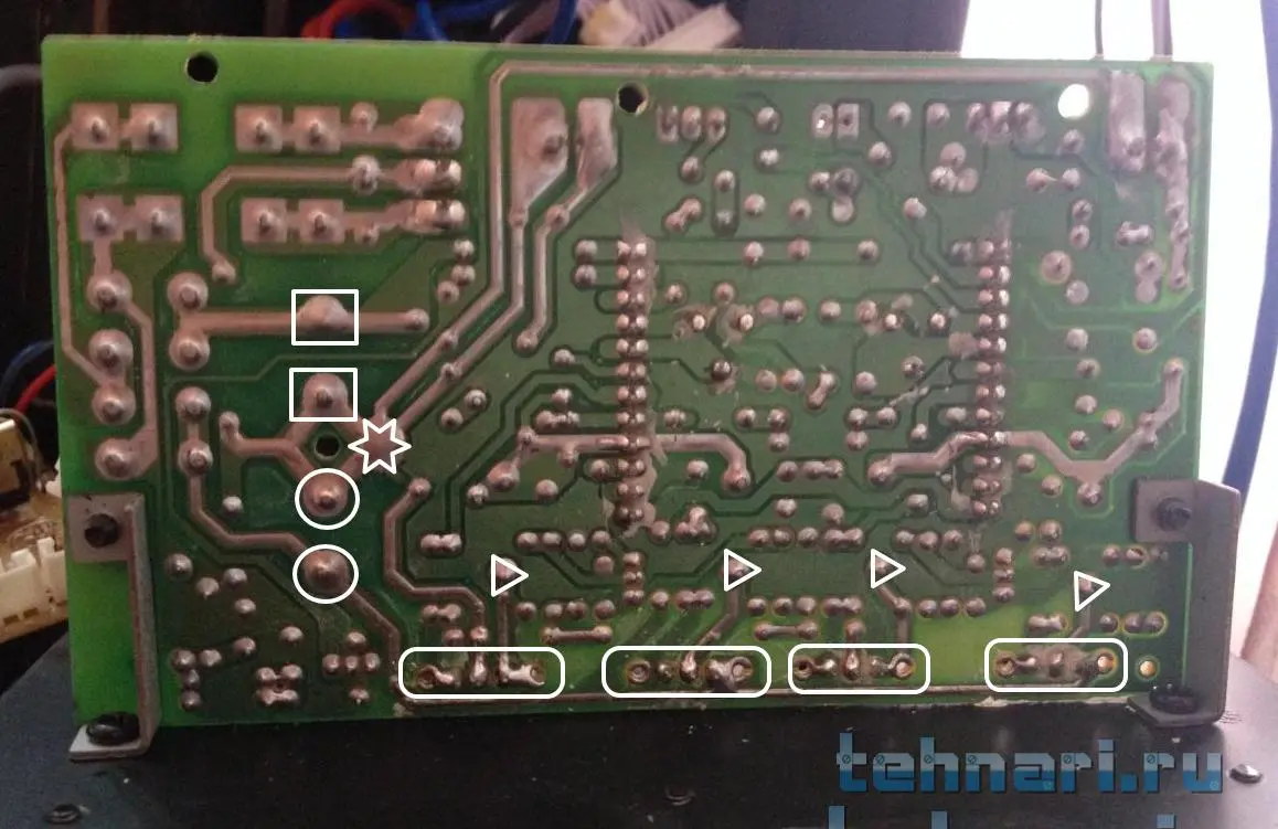

Блок, что с выходными транзисторами.
1. Напряжения между кружечками = напряжению между квадратиками ? Сколько (в цифрах) ?
2. То, что в скругленных прямоугольниках. Там по три вывода. Нет ли между ними короткого замыкания? Проверяем на каждом транзисторе.
3. Напряжение между звездочкой и каждым треугольником. Сколько?

В усилке уже ковырялись. Был взорван входной кондёр с118. Я его заменил. Больше пожаров нет и КЗ не обнаружил. На моей плате 2 модульных платы установлены вдоль, а не поперёк. Может это разница между Solo7 и Solo7C? Питание на входе около 27,8.
Но, согласно картинке от kylan напряжение на транзисторы разное. Если смотреть от входного питания, то на 1м транзисторе 0,03, на 2м - 0,04, на 3м - 0,05 (может в другой последоватьльности), а вот на крайнем, 4м аж -0,08. Если это важно, то за время замеров, минуты 3, радиатор подогревается без нагрузки, не горячий, но тепло чувствую.
