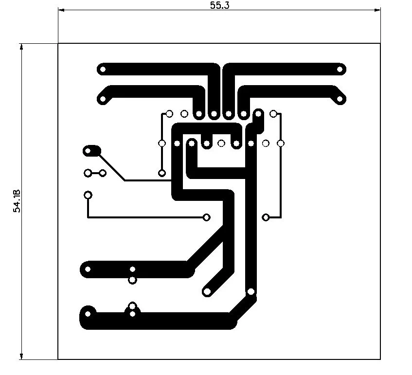

Собираю усилитель на TDA1558
Есть уже готовая печать: размер 56 на 54 мм
    44.4 KB · Просмотры: 473
Итак, какая должна быть номинальная ширина дорожек для цепей питания, и для выходных цепей?
Питание попробуй 3 мм ширину поставить(если получится) если нет то 2 мм делай все дороги, и вполне хватит!!! Я на питание оловом поднимал, на всякий случай...

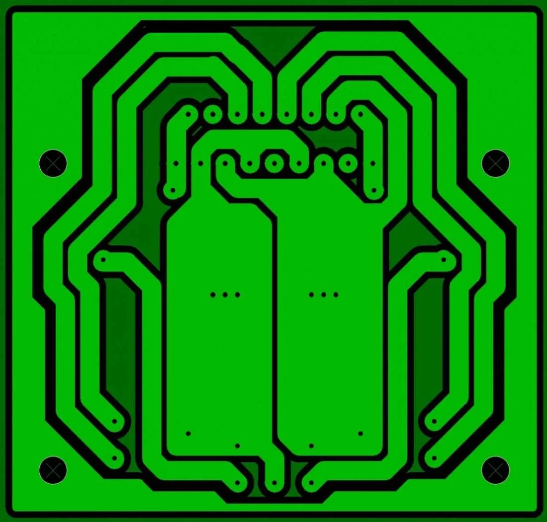

я все цепи 1,5мм рисовал + всё незанятое пространство зарисовывал как "земля"-
1. меньше меди надо вытравить
2. работает как экран
3. проще развести землю
14 нога конденсатор на сколько????
Нет смысла делать все дорожки одной ширины. А ширина дорожек зависит от проходящего по ним тока, больше ток - шире дорожка. Кстати, ещё зависит от толщины металлизации. Но у меня нет расчётных формул.

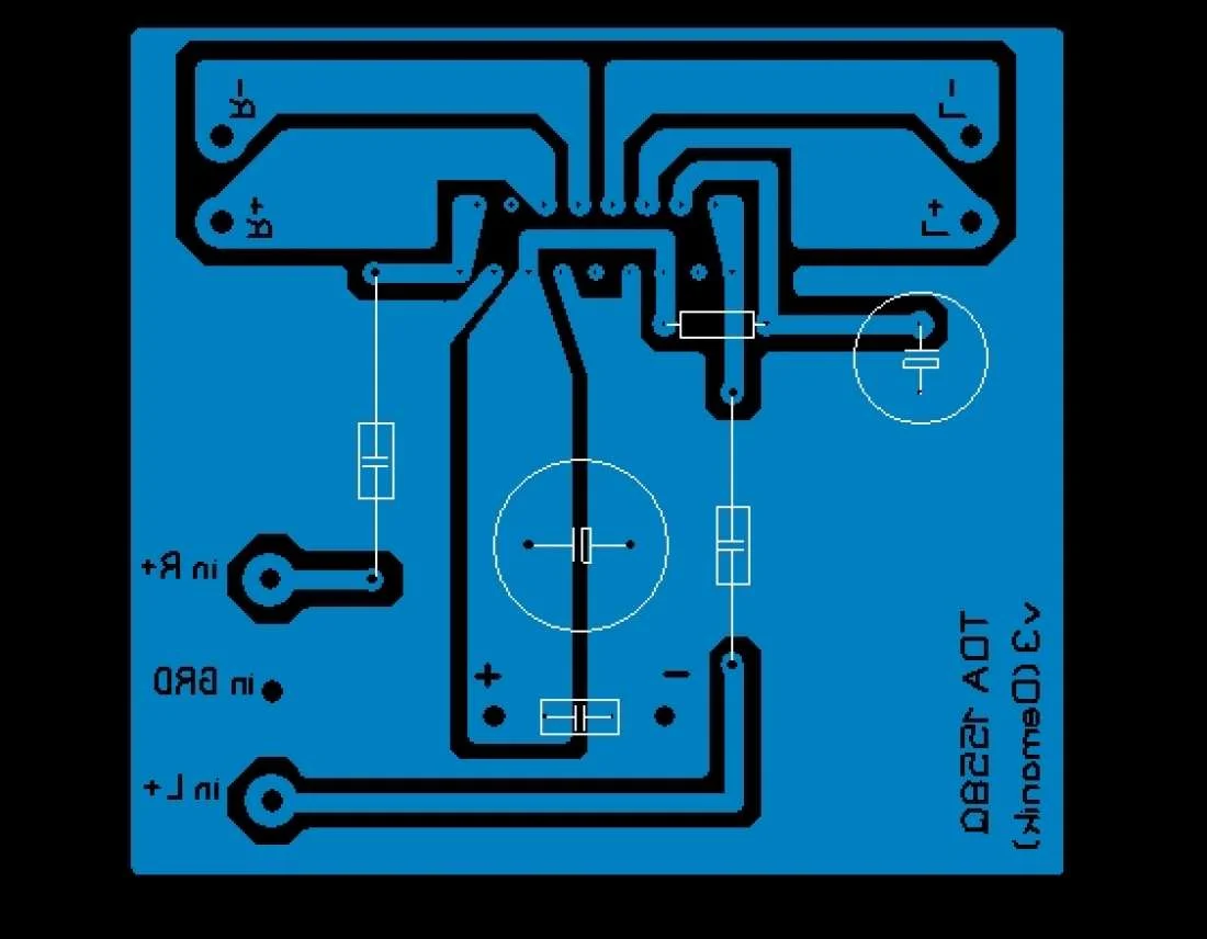

Буду придерживаться метода от Димы. (Demonik)

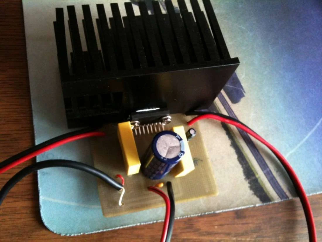

вот так оно в реале

STK
конденсатор в данном случае на 100мФ 16В
Daniellos
вы не забывайте о том что дорожки будут залужены
Можешь кинуть список всех деталек на него??? Попробую свой переделать...
список как у обычного(МС1558Q,С-0,22мФ,С-0,33мФ,С-10000мФ16В,С-100мФ16В,R-100К), добавляется только резистор на 100кОм и электролит на 100мФ, для плавного включения питания без щелчков
ну и входные кондёры я на плёнку заменил, если использовать керамику, плату можно значительно уменьшить в размерах
список тот как у обычного, добавляется только резистор на 100кОм и электролит на 100мФ, для плавного включения питания без щелчков
Благодарю!
даа применяли такой метод, но это целесообразно на усилителях выше 100Вт
