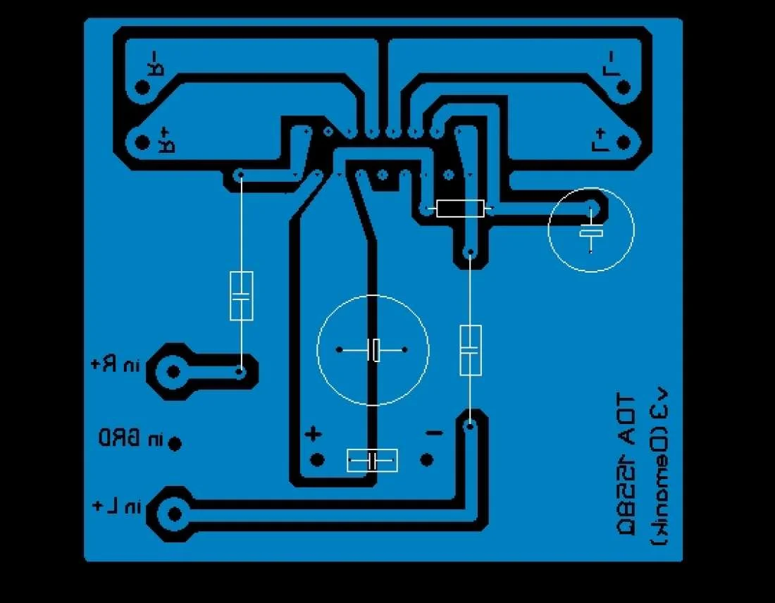

Собираю усилитель на TDA1558

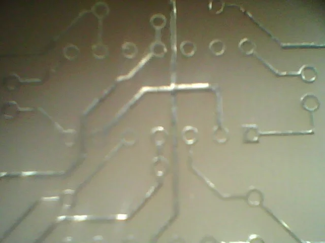

немного не понятны области которые я указал, для шунтирования электролита зачем же отверстия под керамический делать прям под ёмкостью, да и дорожки входные делайте толще, ибо тонер не идеален, такие тонкие вы просто толком не вытравите, впрочем если есть опыт то это реально но смысл, лучше сделать не меньше 1мм
Толщина дорожек не проблема, у меня товарищ поставил производство почти на профессиональном уровне :). Телефон не может так чётко фоткать :). А по поводу непонятных мест, сейчас выложу немного изменённую плату.

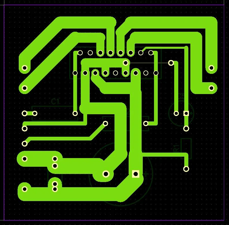

А вот и виды обновлённой платы

норм один совет дорожки выходов на динамики пониже опустить, т.к. они окажутся прям под радиатором
Во я осёл, ну вроде исправил, а какой совет №2?

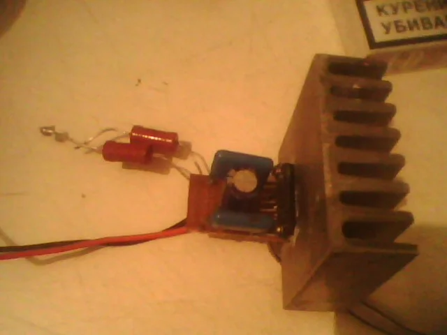

Парни приветствую! Извиняйте что не туда пишу, тему не охота делать лишнюю... Подскажите пожалуйста чем можно заменить прокладку на радиатор чтоб изолировать транзистор от поверхности охладителя??? У меня нету таких специальных прокладок, а где купить не могу найти....
Вроде не в ПГТ живёшь, ищи в радиомагазинах слюду.
В старых (полупроводниковых) телевизорах, да и вообще везде, где они должны стоять (приборы с радиаторами)

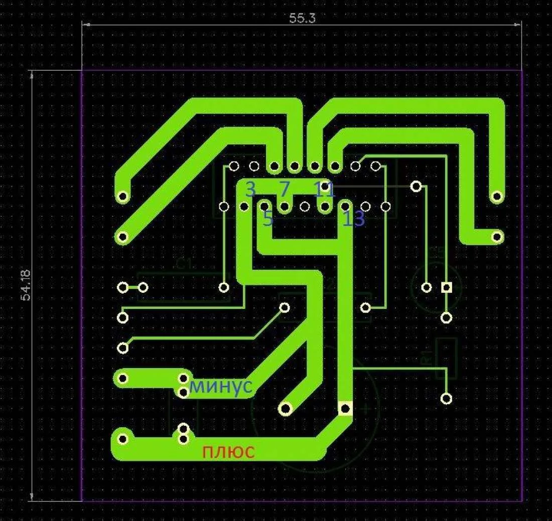

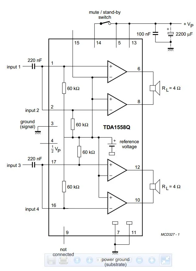

плюс с минусом перепутаны, либо кондёр не правильно стоит, сравните с моей ещё раз, как реализовано плавное включение, на какие ноги и от куда
Ничего не перепутано :). 3, 7, 11 ножки - общий(-). А 5 и 13 - плюс питания, на 14 управление плавным включением.... Это просто кондёр вас с толку сбил. У меня разводка другая...

а да, всё верно

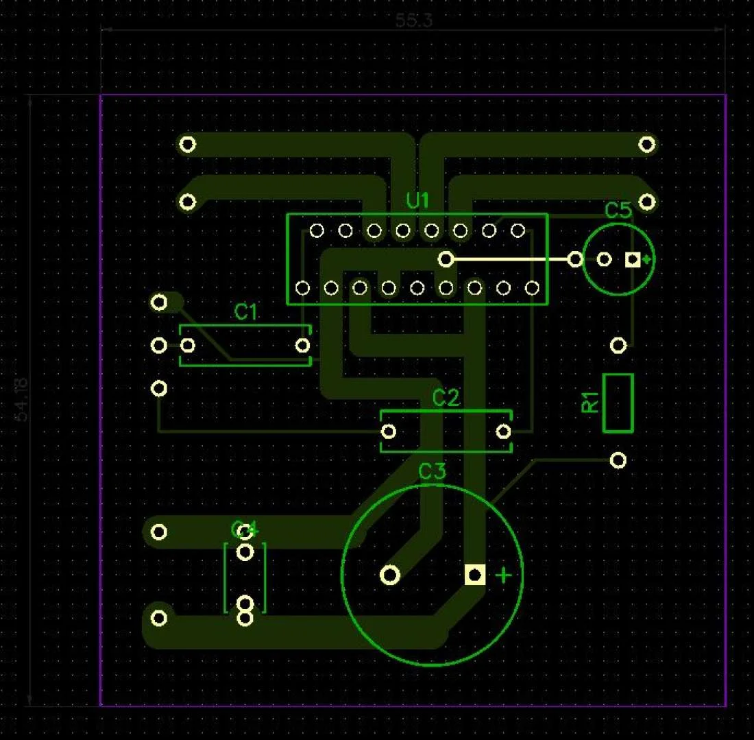

Получилось как-то так:

если честно я наоборот в своей старался сделать как можно меньше поворотов и сложных фигур, у тебя же она как хохлома с завитушками, впрочем на работоспособность конечно это не скажется, просто лучше когда на пути тока как можно меньше препятствий

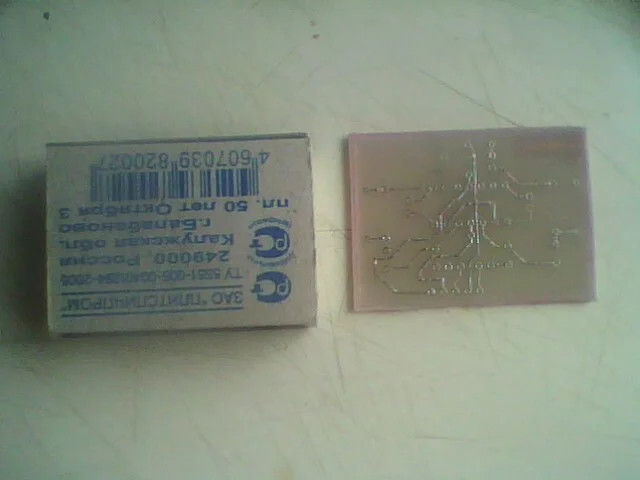

Размер печати 32мм на 40мм

Зачем уменьшать? Ведь это мощный узел, и экономить ПП не стОит. Правда есть у меня 1557 с ПП размерами 23х40 мм.
Этот просто я пытался собрать в авто! как раз в корпус тика в тику!
Вот какое чудо получилось. Завтра - послезавтра выложу фотки платы усилителя. Может что подкорректирую...
